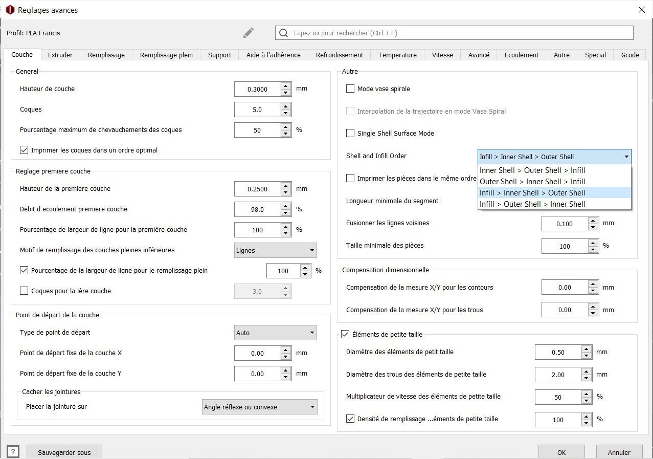

stephane Breakin Posté(e) Février 8, 2022 Partager Posté(e) Février 8, 2022 qu en pensez vous??????????? 1 Lien vers le commentaire Partager sur d’autres sites More sharing options...
vap38 Posté(e) Février 8, 2022 Partager Posté(e) Février 8, 2022 super Idée Bravo y fallait y penser peut être rajouter une règle millimétrée sur la base pour évaluer la longueur distante . Lien vers le commentaire Partager sur d’autres sites More sharing options...
hyoti Posté(e) Février 8, 2022 Partager Posté(e) Février 8, 2022 il y a 4 minutes, vap38 a dit : super Idée Bravo y fallait y penser peut être rajouter une règle millimétrée sur la base pour évaluer la longueur distante . Il y a l'outil de Garrett e-stepper ruler sur thingiverse (non prusa prints) qui a les graduations millimétrées. https://www.prusaprinters.org/prints/92023-e-steps-ruler Bon avant de l'imprimer il est bon de calibrer les steps X-Y ou vérifier sur l'impression au pied à coulisse ou réglet. de toute façon en pratique il est vain d'espérer mieux que le mm, c'est pour cela que 100mm 120 mm c'est bien. je vois des tutos ou il présente 10 ou 20 mm pour la calib, pour la conso du filament bien, mais pour un trait de 1mm d'épaisseur à plus ou moins 1 mm au mieux. Ce typede règle est très bien surtout si tu as un direct drive, pour un bowden tu as tourjours besoin de quelques mains en plus !!! Même pour un bowden c'est mieux. Sur la photo de garde de la vidéo, le filament est mal mis, au moins 1 mm de précision de perdu (dans en erreur systématique). Pour @vap38 spécialist idéa. Rien à voir, je n'ai pas trouvé dans les onglets comment rajouter 0.1 ou 0.2 mm sur le dia d'un trou pour composer la segmentation du cercle comme sur sur Cura. mais j'ai peut-être besoin de Lien vers le commentaire Partager sur d’autres sites More sharing options...
vap38 Posté(e) Février 9, 2022 Partager Posté(e) Février 9, 2022 (modifié) Bonjour, @hyoti tu as frappé à la bonne porte pour IDEA j'ai la solution car j'arrive à calibrer des insertions de roulements avec une tolérance de 0.02mm oui je sais je suis un accro de construction de véhicules RC de tout genre. La micro mécanique je connais car j'utilise des machines outils tour et fraiseuse . Il suffit dans compensation dimensionnelle de choisir en exemple pour trous XY une cote trop juste pour un alésage de 10mm j'ai mesuré 9.8mm donc je vais augmenter ma cote de 0.1mm soit en divisant l'écart 0.2mm /2 = 0.1mm Pour un cube ou un contour XY c'est différent un cube de 19.90 mm je rajoute 0.1 mm pour obtenir 20mm Modifié (le) Février 9, 2022 par vap38 1 Lien vers le commentaire Partager sur d’autres sites More sharing options...
