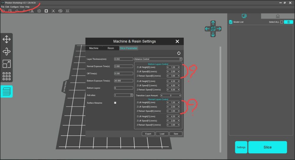

j'aimerai savoir si l'un de vous a l'explication  de ce doublon dans photon workshop

Pour ta question Il ne semble pas que ce soit un doublon, la première rubrique traite de la couche de fond, la seconde des autres couches. Cette distinction doit te permettre de fixer des valeurs différentes pour la couche de fond et les autres.

quand je parle de doublon , c'est qu'il y a 2 séries de valeur pour la zone bottom  ,et 2 séries de valeur pour les normal layeurs .  cela ressemble a un bug du progamme
Tu as raison, cependant la première série est suivie de 0 entre crochets et la seconde de 1 entre crochets et les valeurs sont différentes d'une série à l'autre, celà ne correspondrait pas à deux profils définis dans ton trancheur ?

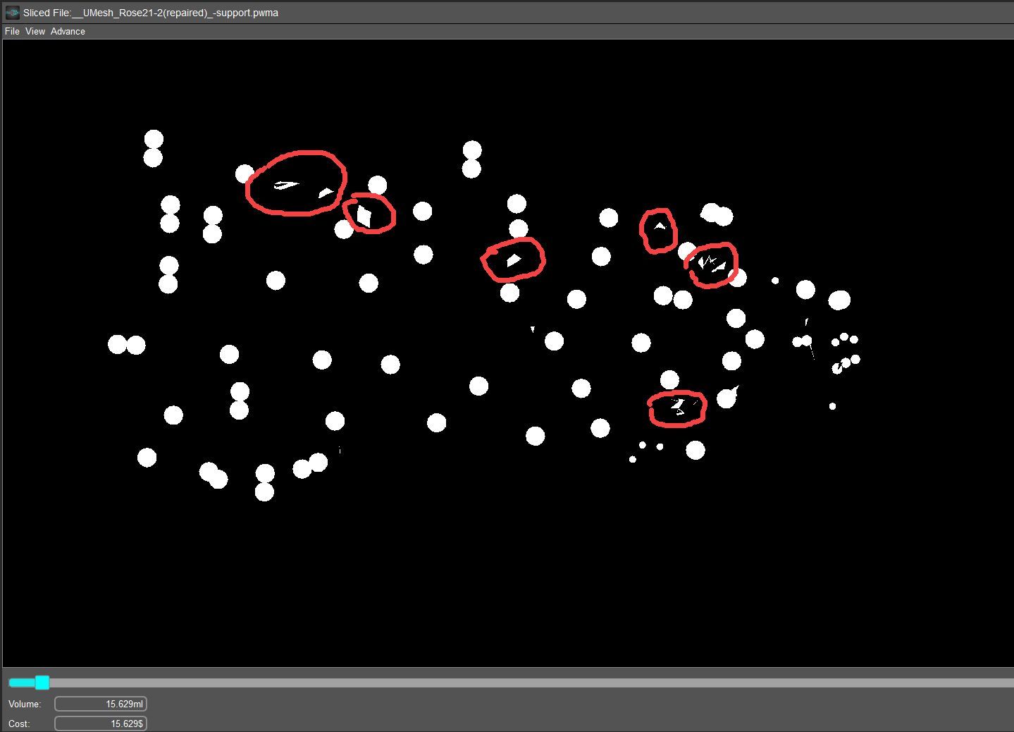

j'ai utilisé chitubox que je maitrise assez bien pour faire les supports sur une figurine  mais comme il ne peut fournir des fichiers pwma
j'ai exporté la figurine avec les supports en fichier stl
apres importation de ce fichier dans photon workshop  j'ai voulu effectuer le tranchage et je me suis retrouvé avec des couches qui comportent des artefacts ( entourés en rouge ) qui n'ont rien à faire la dedans 🤔😡  , le problème est identique avec lychee slicer
qui sait qui c'est où que ça merdouille 🤨
Essais de slicer le stl d'origine sans les supports, j'ai eu le cas une fois sur chitubox, j'ai des truc qui s'imprimaient alors que le les voyait pas, en regardant de plus prêt dans blender, j'ai trouvée des minuscules facettes, une fois effacées, plus de soucis.
Modifié (le) par Ironblue
merci pour ton aide @Ironblue mais je crois avoir trouvé la raison de ces artefacts , je pense que cela vient du fichier d'exportation en stl de chitubox .
dans tout mes essais d'export en stl via chitubox je retrouve le même problème . mais jamais avec les fichiers stl d'origine .

bonjour j'ai enfin trouvé le pourquoi du comment de ces artefacts  cela se produit si et uniquement si je fais l'évidement et les évents au sein de chitubox . le fichier avec supports fait avec chitubox sort parfaitement en STL
donc la solution que j'ai trouvé est de faire les trous et l'évidement avec meshmixer ou avec photon workshop qui semble le faire très bien .
puis ensuite d'envoyer le tout dans chitubox pour faire les supports et d'ensuite  faire trancher le tout dans lychee slicer ( qui permet lui de vérifier les îlots et de les corriger ).

bizarre j'utilise chitubox pour faire l'évidement et les trous et j'ai pas de souci d'artefacts.
En tout cas ça doit être chiant de devoir jongler avec tout ses logiciels...
Il y a 15 heures, Ironblue a dit :
je n'ai jamais eu de problème auparavant mais je n'exportais pas de fichiers STL de chitubox .
j'utilisais chitubox comme slicer pour générer le fichier photon .
tant que chitubox n'aura pas intégré la photon mono 4K ,je serais obligé de faire ainsi .

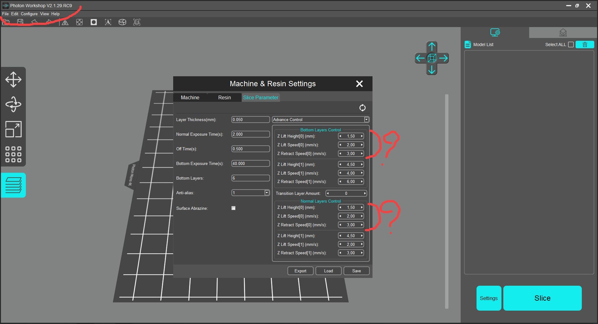

pour les doublon si j'ai bien compris tu peux définir deux jeu de paramètre de monté descente. afin d'optimiser le temps de traitement à chaque couche.
Séquence
- Réalisation de la couche (plateau en bas)
- remonté param 0
- remonté param 1
- redescente param 1 (a vérifier si c'est vraiment dans ce sens)
- redescente param 0 (a vérifier si c'est vraiment dans ce sens)
Ce qui permettrait de définir un vitesse extrêmement lente pour le décollage du FEP puis une vitesse rapide pour effectuer la remonté puis redescente.
C'est la théorie. Après en pratique je n'utilise pas cette fonction.  😄

oui c'est  en effet cela .
ceci étant depuis que la dernière version de chitubox (1.9.3) gère mon imprimante ( mono 4k) et permet cette fonction je n'utilise plus photon workshop 2.1.29 .
j'ai utilisé cette fonction : lent  sur 2 mm , puis rapide sur 4mm pour le levage et idem pour la descente . cela fonctionne mais je n'ai pas comparé avec et sans .
je ne sais pas si cela a vraiment un intérêt. en théorie :oui mais en pratique .......🤔??
