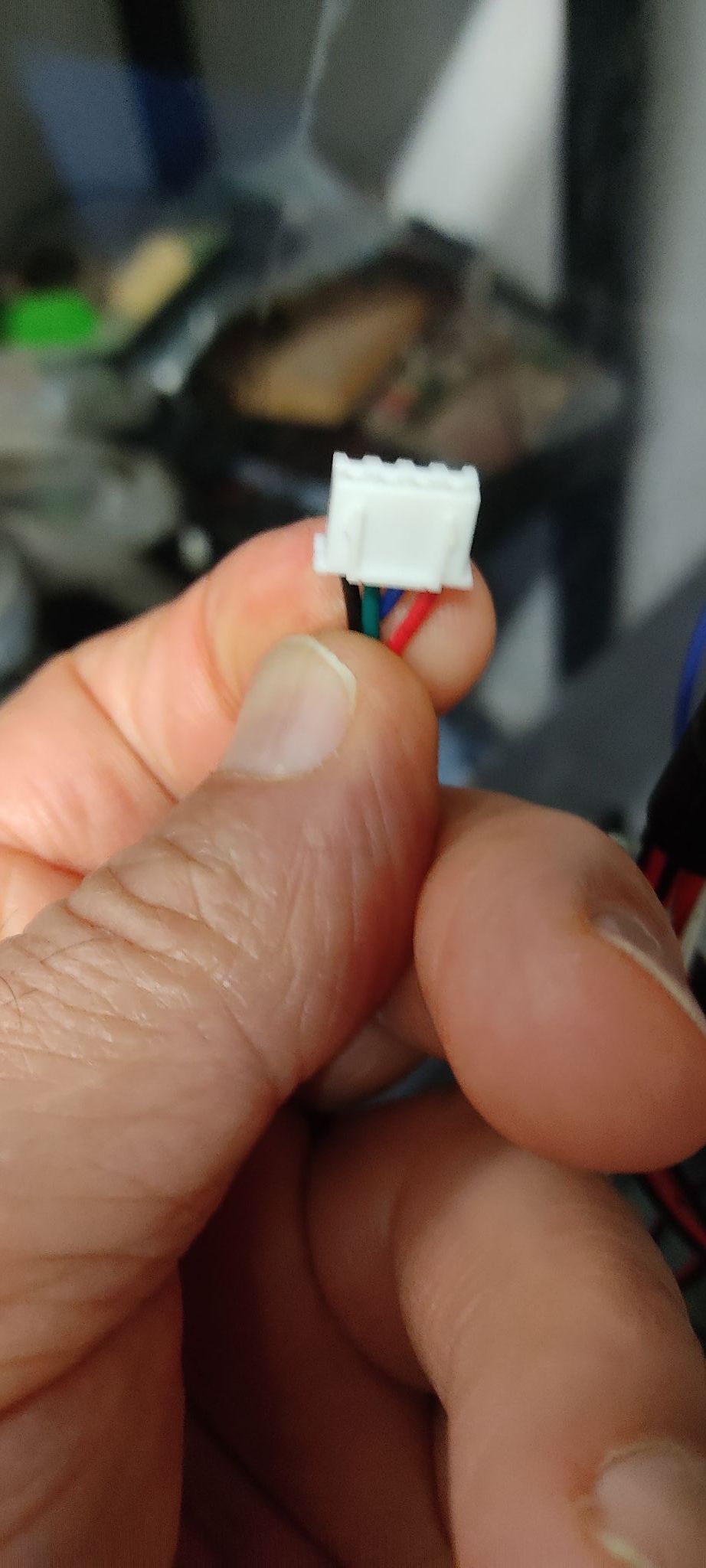

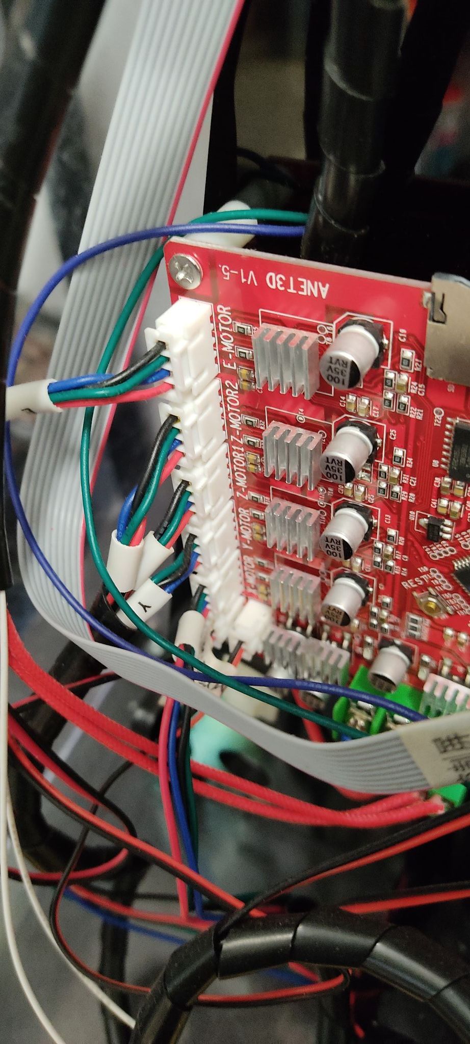

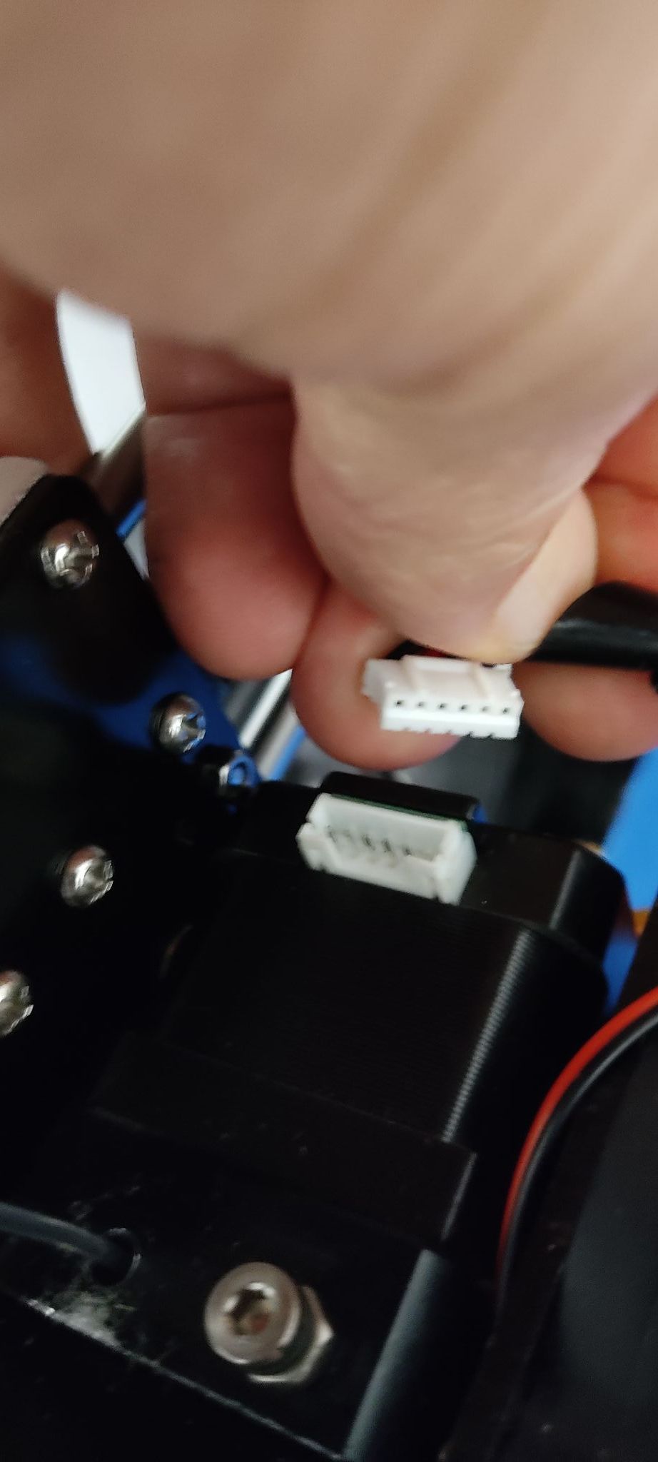

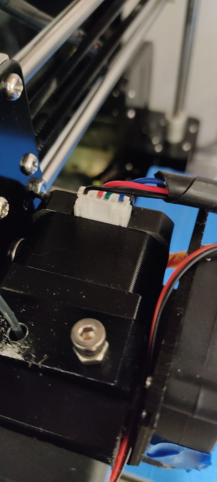

Prevost Jehan Posté(e) Février 9, 2022 Partager Posté(e) Février 9, 2022 Bonjour a tous, J'ai acheté une Anet A8 d'occase il y a quelques temps. Je n'ai pas trop fait attention mais les connections sont vraiment a chi** : soudures, scotch, fils de couleurs différentes etc. Je veux donc la recabler complètement. Y aurait il âme charitable qui pourrait faire des photo des broches afin que je commande les bons cable svp ? Lien vers le commentaire Partager sur d’autres sites More sharing options...
Invité Posté(e) Février 9, 2022 Partager Posté(e) Février 9, 2022 euh! il n'y a aucune soudure à faire, normalement sur cette machine lors du montage sauf si on veux déporter l'électronique en dehors d'un caisson normalement sur la carte mère comme sur les moteurs , tu a les connecteurs qui devrais etre encore dessus les fils des sondes et de la cartouche chauffante sont très long si tu en achète des neufs la cartouche chauffante comme le plateau sont sur des broches à visser coté carte mère je fait des photos, mais je ne vois pas à quoi elle vont te servir Lien vers le commentaire Partager sur d’autres sites More sharing options...
Prevost Jehan Posté(e) Février 10, 2022 Auteur Partager Posté(e) Février 10, 2022 Un grand merci pour ces photos, je vais pouvoir acheter les bons. Dur de trouver ce type de cable avec la bonne séquence de couleur Lien vers le commentaire Partager sur d’autres sites More sharing options...

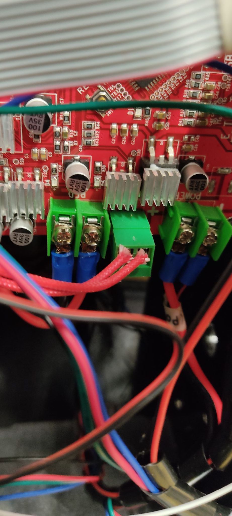

Prevost Jehan Posté(e) Février 10, 2022 Auteur Partager Posté(e) Février 10, 2022 Tiens, la voici en image. Je n'ai encore rien fait dessus a part posé un bed magnétique et un support de bobine au dessus. J'admet avoir acheté ca sur photo, un peu compulsif, sans rien regarder en détail faisant confiance au vendeur. C'est pour mon fils de 14 ans en fait. Le bon coté c'est qu'en recablant complètement ca va être particulièrement instructif pour lui. 1 Lien vers le commentaire Partager sur d’autres sites More sharing options...
Invité Posté(e) Février 10, 2022 Partager Posté(e) Février 10, 2022 en effet, ce n'est pas beau à voir, mais c'est ratrapable les soudures ce n'est rien, il faut juste les isoler avec des manchon thermo-retractable pour éviter les court circuit j’espère simplement que tu ne l'a pas payer cher neuve elle vaux moins de 200€ 1kg de PLA inclu Lien vers le commentaire Partager sur d’autres sites More sharing options...
Prevost Jehan Posté(e) Février 11, 2022 Auteur Partager Posté(e) Février 11, 2022 Je l'ai acheté 70€. Elle est en direct drive et je vais l'utiliser pour de l'ABS . Du coup ce matin je l'ai décâblé, coupé les fils soudés (je les dé-souderais) pour faire propre. Je me tâte a acheter plutôt que des rubans pré monté, une pince, les connecteurs JST Durant et du ruban arc en ciel pour faire ca a la demande... Lien vers le commentaire Partager sur d’autres sites More sharing options...
