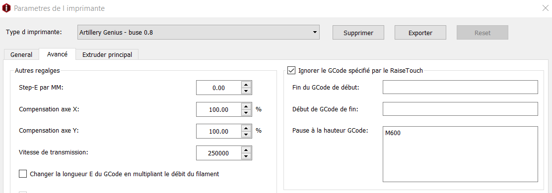

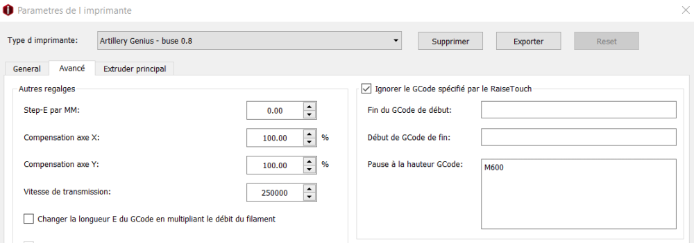

j'aurais besoin de marquer une pause lors d'une impression de pièce avec Ideamaker pour insérer une pièce, donc en gros: retracter le fil,se déplacer sur Z un peu vers le haut, puis Y le plus loin possible pour bien accéder à la pièce, faire un bip, faire une pause (M0) avec attente sur écran, puis continuer.
il existe un script il parait sur Cura, mais ne connaissant pas Cura, quelqu'un pourrait-il me fournir le g-code pour règler mon problème ?
j'ai une imprimante Genius flashé qui reconnais le M600 et à priori aussi le M0, et je devrais normalement remplir par du G-code à la place du M600 situé dans les paramètres de l'imprimante:

j'ai essayé ton code, retractation, la tete monte puis va à son Y 220, le filament ne s'éjecte pas, j'ai le message sur l'écran "nozzle park" j'appuie sur ok, et là le filament se charge un certain temps, puis message "purge more" ou "continue", j'appuie sur continuer et le travail reprend.
j'ai essayé un M125 avec la console de l'écran, l'imprimante la reconnait, monte son Z de quelques minimètres puis va en Y220 et X0, ensuite j'ai le message au bout de quelques secondes "stop heated" j'appuie sur ok message "reheat" j'appuie sur ok j'ai ensuite un mess Pause "purge more" ou "continuer", j'appuie sur continué et la buse se remet au point de départ lentement.
du coup le M125 est mieux foutu
