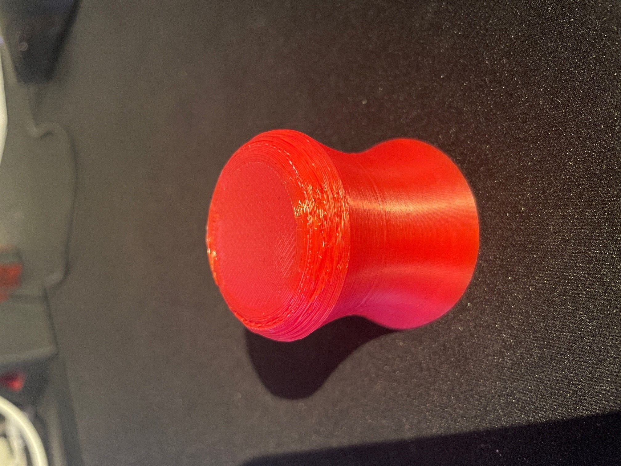

Bonsoir, pouvez-vous m'aider à comprendre d'où peut venir ce loupé sur les environs 15-20 premières couches de mon impressions, c'est un problème que je rencontre fréquemment.
En parallèle j'en profite pour aborder un autre sujet, ma Ender 3 s'arrête parfois au cours de l'impression sans raison
- Pas de détecteurs de fin de filament
- Pas de buse bouché
- G.code du modèle bon
J'ai re installer le firmeware peux être que le problème venait de la
Merci d'avance pour vos réponse !

Selon moi un problème de chaleur du plateau, si la partie gauche est sur le plateau lors de l'impression.
Et sinon tu 'slices' avec quel logiciel ?
A moins que ce ne soit un gode déjà fourni ?
As tu essayé avec l'option support et/ou jupe ?

si la partie en contact avec le plateau est celle que tu pense mal imprimée, la question va etre simple
utilise tu les supports?
si oui, lequel ?
sans supports, cette partie s'imprime dans le vide et ce genre de défaut mineur est inévitable
Comme mentionné, ta pièce démarre avec un léger surplomb sur l'extérieur.
Donc le seul point d'accroche est l'extérieur de la couche précédente.
Tu peux essayer de ralentir l'impression et vérifier que le ventilateur qui refroidit la pièce est bien à fond.
Tu peux aussi essayer de baisser un peu la température d'extrusion si tu as de la marge (ca facilitera le refroidissement).
