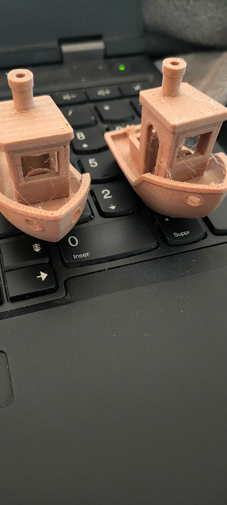

J'ai décidé d'essayer le wood PLA, je me suis pris une bobine de la marque ArianePlast :cocorico!: couleur bambou (30% de bois).
Pour le moment j'imprime avec une épaisseur de 0.2 et une buse de 0.5, mon imprimante est une Anycubic i3 mega passée en direct drive e3d titan.
J'ai du modifié mes réglages cura par rapport au PLA "classique" notamment :
La température d'impression : 190°C
La rétractation j'ai du passé de 0.4mm à 1mm => Normal ? j'avais pas mal de soucis au niveau de la cabine des benchy boat avant de changer ce paramètre.
Le plateau j'ai descendu à 50°C car ça adhère vraiment vraiment bien par rapport au PLA "classique".
Je note que mes impressions sont relativement propres maintenant que j'ai modifié mais je cherche toujours a améliorer, pour le moment mes changements dans les réglages sont cohérents selon vous ?
Je constate quand même que les impressions sont plus fragiles et que le filament est plus en difficulté en overhang que d'habitude.

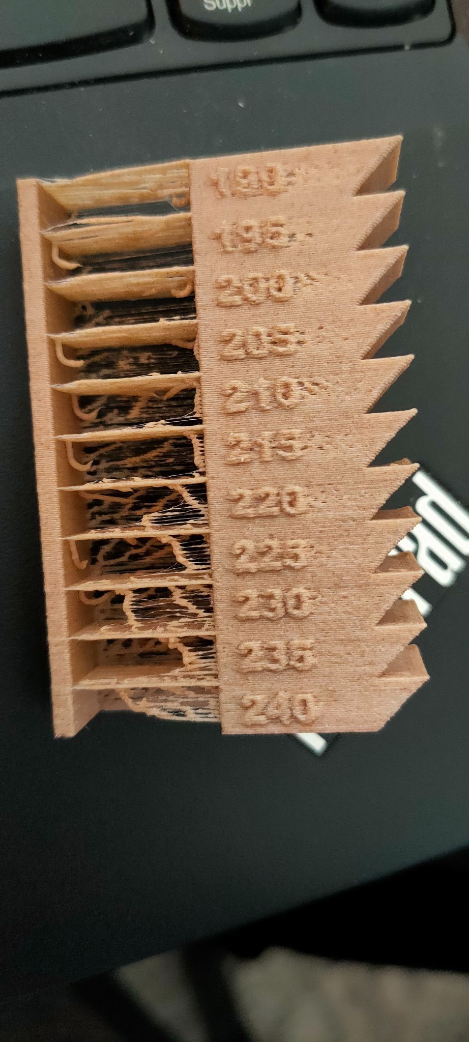

Salut,
Je ne vais pas pouvoir t'aider j'ai le même souci... mais sur une autre marque. Par contre c'est possible d'avoir une photo de ton impression pour comparer avec mes problèmes ? 🙂 Le lien de mon post.
Voici les photos de la heatower et de deux benchy 🙂

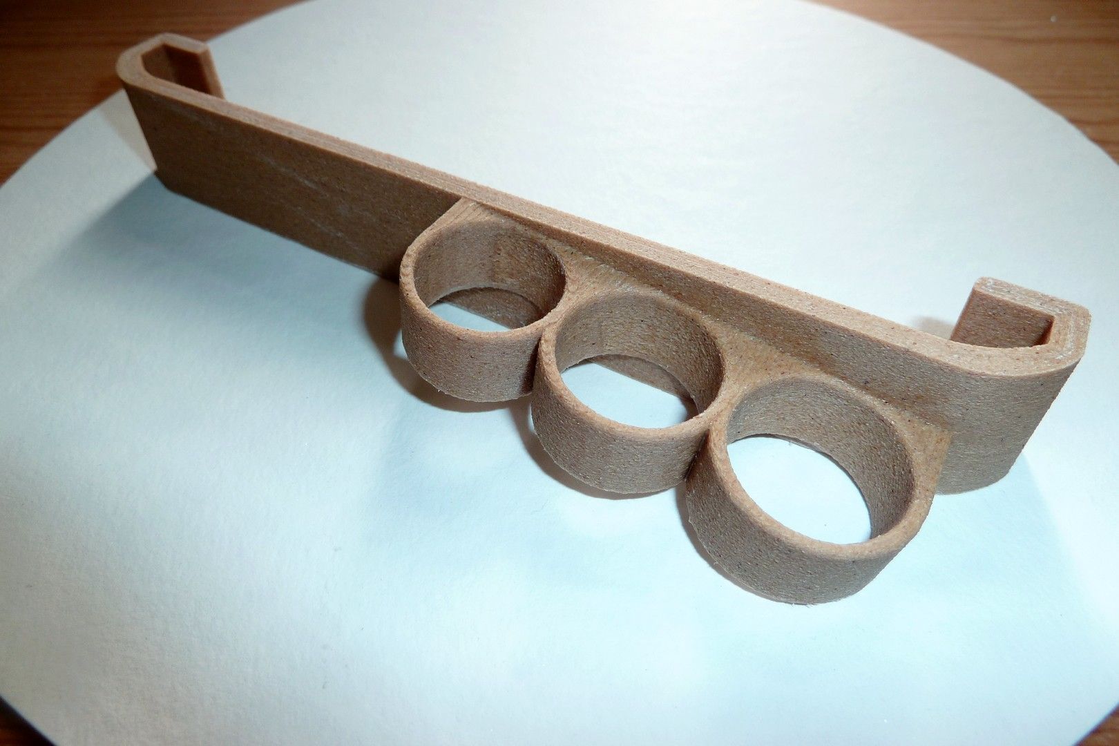

Bonjour @Grandthugmalade
Pour les impressions PLA wood j'utilise une buse de 0.4 avec 0.1 ou 0.15 d'épaisseur et je réduits la vitesse d'impression des couches extérieures pour un meilleur résultat...
Et le rendu est plutôt sympa.
Un exemple avec une camionnette que j'ai réalisé il y a quelques temps...
Il faut du filaments avec au moins 20% de particules de bois dedans.

Merci.
Pour les buses je n'ai que des 0.4 en laiton que je change assez régulièrement (surtout après des gros prints). Pas de buse spéciale pour le PLA Wood et je n'ai jamais eu de problème de colmatage, après cela dépend aussi de la marque de filament et du pourcentage de bois dans le filament (j'utilise du 20 %)...

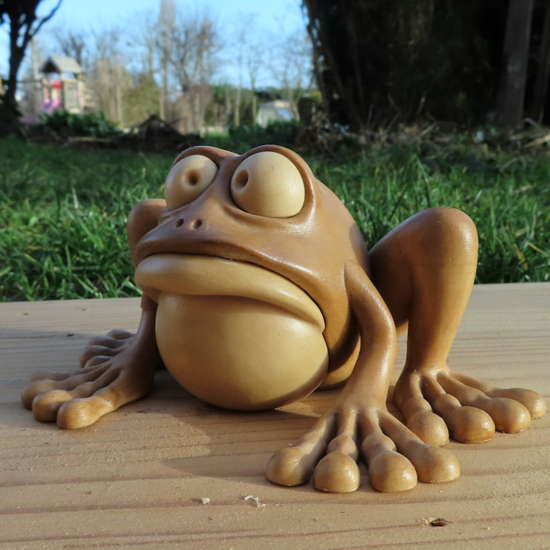

Hello ! Le petit retour promis de ma première "balade dans les bois" :
J'ai enfin reçu mon matériel commandé "exprès" pour le wood. Filaments Lumberjake (de 3dJake) à 30% de bois, buse MicroSwiss acier trempé de 0,6 mm, PTFE Capricorn et une nouvelle molette crantée pour mon extruder. J'ai pris tout ça après avoir lu tout ce qu'on disait sur le "wood" mais surtout par précaution, pour pas me rater (j'espère que vous ne m'avez pas cru quand j'ai dit "tout lu" 😇).
Premières impressions :
- le filament est plus cassant que PLA ou PETG, il faut être soigneux quand on l'insère dans l'extrudeur (surtout si comme le mien il est complètement fermé et qu'on ne voit pas ce qu'il s'y passe). En purgeant la buse, je vois qu'il sort, ralenti, s'arrête, repart, accélère, ralenti... Pas du tout normal ! En fait, j'avais réussi à en casser un morceau dans l'extrudeur, donc re démontage (j'avais remplacé la molette dentée), nettoyage et réintroduction attentive du "wood".
- le Z-offset : je teste toutes mes nouveaux filaments avec le calibrage de plateau de Superslicer. Avec le PLA standard, je suis aux environs de 0,18, avec le PETG c'est plutôt 0.15 mais avec le wood, j'ai du descendre à 0,11 ! (ces chiffres sont valables pour ma machine évidemment mais attendez vous à devoir réduire le vôtre aussi...)
- ça sent bon 😊, la texture est agréable même si l'impression est moins fine qu'avec du PLA standard (buse plus large donc couche minimale de 0,2 au lieu de 0,12), on distingue moins l'effet de couches superposées.
Un échantillon pas encore post-traité :
