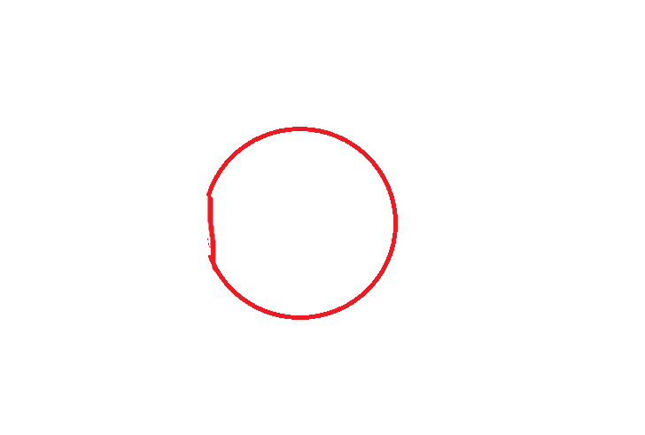

Toad3 Posté(e) Février 15, 2022 Partager Posté(e) Février 15, 2022 Salut à tous, J'ai un soucis sur ma X2, firmware marlin / firmware d'origine qui est assez génant. En effet, quand j'imprime le cube de calibration (X,Y,Z) tout est niquel. quand j'imprime un objet en forme de rond c'est la ou j'aperçois quelques ennuis (dès la jupe) En effet, celui ci, fait un "saut", toujours au meme endroit (en bas a gauche) et qui crée un rond absolument pas droit. (Autant sur la jupe on s'en cogne, autant j'ai les meme répercussions sur la structure...) ce qui au final, me fait une base en forme de tour de pise mais droite... une base décalé, mais droit jusqu'a la fin aprés... J'ai fait un schéma pour montrer (une photo d'un objet, se voit peu par photo) Des idées? Merci bien Lien vers le commentaire Partager sur d’autres sites More sharing options...
MrMagounet Posté(e) Février 15, 2022 Partager Posté(e) Février 15, 2022 Cela ne te le fait que pour la première couche et plus les suivantes ? quels slicer utilise tu et quelques profiles ? Lien vers le commentaire Partager sur d’autres sites More sharing options...
Toad3 Posté(e) Février 15, 2022 Auteur Partager Posté(e) Février 15, 2022 Il y a 2 heures, MrMagounet a dit : Cela ne te le fait que pour la première couche et plus les suivantes ? quels slicer utilise tu et quelques profiles ? Cela dépend. Plus je vais mettre de compo "rond" sur cura et plus j'ai un risque que la finalité, le capuchon du rond sois hors de sa cible sur 2cm quoi Cura, profil de base , 0 modif quoi Lien vers le commentaire Partager sur d’autres sites More sharing options...
MrMagounet Posté(e) Février 15, 2022 Partager Posté(e) Février 15, 2022 as tu fait un test avec un autre slicer comme ideamaker par exemple sur un former ronde pour voir si cela vient de cura et du profil ou d'autre chose ? Lien vers le commentaire Partager sur d’autres sites More sharing options...
Toad3 Posté(e) Février 17, 2022 Auteur Partager Posté(e) Février 17, 2022 Le 15/02/2022 at 17:56, MrMagounet a dit : as tu fait un test avec un autre slicer comme ideamaker par exemple sur un former ronde pour voir si cela vient de cura et du profil ou d'autre chose ? J'avoue que je n'ai pas essayé mais vu que j'ai un "saut" sur l'imprimante C'est une idée a voir ouais. Un autre slicer aussi simple que cura à me conseillé? Merci Lien vers le commentaire Partager sur d’autres sites More sharing options...
fvuichard Posté(e) Février 17, 2022 Partager Posté(e) Février 17, 2022 Superslicer. Lien vers le commentaire Partager sur d’autres sites More sharing options...
MrMagounet Posté(e) Février 17, 2022 Partager Posté(e) Février 17, 2022 Il y a 3 heures, Toad3 a dit : J'avoue que je n'ai pas essayé mais vu que j'ai un "saut" sur l'imprimante C'est une idée a voir ouais. Un autre slicer aussi simple que cura à me conseillé? Merci Utilise soit Ideamaker, soit Prusa Slicer par exemple et si tous est ok lors d'un test alors tu as un soucis de profil ou autre avec Cura. Dans ce cas si il faut réinstall Cura et part d'un profil neuf. Lien vers le commentaire Partager sur d’autres sites More sharing options...
Toad3 Posté(e) Février 18, 2022 Auteur Partager Posté(e) Février 18, 2022 Le 17/02/2022 at 12:17, MrMagounet a dit : Utilise soit Ideamaker, soit Prusa Slicer par exemple et si tous est ok lors d'un test alors tu as un soucis de profil ou autre avec Cura. Dans ce cas si il faut réinstall Cura et part d'un profil neuf. Aprés j'ai un profil de base sur cura hein la seul modification c'est la température... le reste c'est d'origine Je suis passé sous une ancienne version Lien vers le commentaire Partager sur d’autres sites More sharing options...
