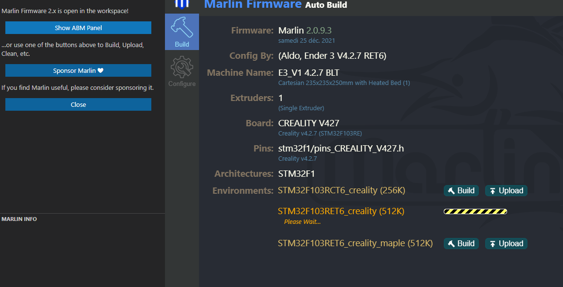

Aldo007 Posté(e) Février 17, 2022 Partager Posté(e) Février 17, 2022 Bonjour à tous, j'en appelle à vos compétences de création de firm. Voici la base, voulant effectué un firm pour une Ender 3 V1 dans laquelle j'ai mis une carte 4.2.7, j'ai télécharger sur le site de Marlin les fichiers nécessaires (version 2.93). Je vais donc dans Vstudio code pour le paramétrage de l'environnement (stm32f103ret6 creality) et là, problème l'environnement n'existe plus (il existe avec dans anciennes version de Marlin). Ce que je voudrais savoir, c'est comment ajouter dans le fichier platformio.ini l'environnement de la carte. Bien sur je me suis rabattu sur une version plus ancienne de marlin (2.07) dans laquelle l'environnement est disponible, mais j'aimerai savoir. Merci par avance pour vos retours. Cordialement. Aldo Lien vers le commentaire Partager sur d’autres sites More sharing options...
fran6p Posté(e) Février 17, 2022 Partager Posté(e) Février 17, 2022 (modifié) Bizarre La version stable 2.0.9.3 n'a pas modifié la manière de nommer les contrôleurs. Pour une Creality v4.2.7, l'environnement à déclarer est « STM32F103RET6_creality » tel qu'écrit (Majuscules-minuscules). [platformio] src_dir = Marlin boards_dir = buildroot/share/PlatformIO/boards default_envs = STM32F103RET6_creality include_dir = Marlin extra_configs = ini/avr.ini ini/due.ini ini/esp32.ini ini/features.ini ini/lpc176x.ini Par contre la version « bugfixes» a supprimé le « T6 » => « STM32F103RE_creality » [platformio] src_dir = Marlin boards_dir = buildroot/share/PlatformIO/boards default_envs = STM32F103RC_creality include_dir = Marlin extra_configs = ini/avr.ini ini/due.ini ini/esp32.ini ini/features.ini ini/lpc176x.ini Si ton Marlin est la version « bugfixes», vérifie tout de même en préalable que la carte v4.2.7 est bien équipée d'un STM32F103RE et pas d'un STM32F103RC: Creality livre de plus en plus souvent ce μcontrôleur à la place du RE => le RE a 512Ko de mémoire flash tandis que le RC n'en a que 256 (cette modification n'a pas été «backportée» dans la version stable 2.0.9.3 ). Modifié (le) Février 17, 2022 par fran6p Lien vers le commentaire Partager sur d’autres sites More sharing options...

fran6p Posté(e) Février 17, 2022 Partager Posté(e) Février 17, 2022 Il faut que environnement déclaré dans le fichier platformio.ini corresponde effectivement si tu compiles via PlateformIO. Ce n'est pas obligatoire quand on compile via le greffon AutoBuildMarlin qui lui se base sur la carte déclarée dans le fichier configuration.h (BOARD_quellequechose) 1 Lien vers le commentaire Partager sur d’autres sites More sharing options...
Aldo007 Posté(e) Février 17, 2022 Auteur Partager Posté(e) Février 17, 2022 Bonjour Fran6P je debute pour les firm, donc je ne sais pas comment on compile avec le greffon autobuildMarlin. J'ai mis le fichier platformio.ini que j'ai telecharger avec le Marlin-Bugfix-2.0xplatformio.iniplatformio.ini Je pense que j'ai trouvé, je viens de faire le test de compilation et résultat success. Merci pour ton aide. Cordialement. Aldo Lien vers le commentaire Partager sur d’autres sites More sharing options...
fran6p Posté(e) Février 17, 2022 Partager Posté(e) Février 17, 2022 (modifié) Pour installer l'environnement de compilation, tu as ce sujet : Le firmware étant compilé en réussite, il faut le tester mais normalement ça devrait fonctionner. Juste un dernier commentaire, il aurait été préférable que tu partes d'une version de marlin stable (2.0.9.3) car la version bugfixes est la version en cours de développement (nouvelles fonctionnalités en test, prise en compte de matériels très récents, corrections de bogues mais également ajout de nouveaux parfois ). Modifié (le) Février 17, 2022 par fran6p 1 Lien vers le commentaire Partager sur d’autres sites More sharing options...
