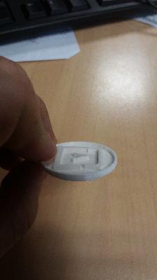

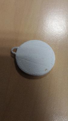

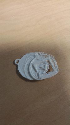

jef Posté(e) Aout 31, 2016 Partager Posté(e) Aout 31, 2016 (modifié) Bonjour à tous ! J'ai enfin monté ma discovery, oh joie ! apres avoir galéré avec certaines pièces imprimées avec les pieds, j'ai enfin pu lancer ma première impression hier, sur surface blue tape. J'ai utilisé le filament fourni par dagoma, je l'ai mis en autre, température 200 de mémoire (j'avais modifié la valeur), aucun autre reglage (palpeur coché). Le resultat parle de lui même ..... ça a glissé Je pense a une valeur d'offset a regler, mais peut-être que je me trompe. La pièce s'est décollée du support. (je dois recevoir prochainement du filament Ice-Filament) Modifié (le) Aout 31, 2016 par jef Lien vers le commentaire Partager sur d’autres sites More sharing options...
gisclace Posté(e) Aout 31, 2016 Partager Posté(e) Aout 31, 2016 C'est seulement un décollement ou c'est décalé mais collé? Si c'est décollé, réglé ton offset, sinon, retend tes courroies ;-) Lien vers le commentaire Partager sur d’autres sites More sharing options...
jef Posté(e) Aout 31, 2016 Auteur Partager Posté(e) Aout 31, 2016 pour commancer, j'ai constater que le contour realisé par la d200 n'etait pas propre (le premier passage qui fait le tour en théorie du medaillon), là je me suis douté d'un petit problème de reglage. Par la suite, la partie plane du medaillon s'est imprimée, et d'un coup le medaillon a bougé du plateau et ça à fait l'ouvre d'art que vous voyez. C'est pour cela que je pense a un reglage d'offest pour avoir une bonne premiere couche. Je relance un test ce soir en changeant l'offest (ou en remontant le palpeur, au choix) Lien vers le commentaire Partager sur d’autres sites More sharing options...
Netfast Posté(e) Aout 31, 2016 Partager Posté(e) Aout 31, 2016 Bonjour Jef, Je pense aussi a un soucis d'offset. Mais si tu te sens de regler d'abord le Palpeur, fait le. Tu affinera apres avec l'offset. De plus l'Offset peux changer suivant les pièces petite, larges, fines. Lien vers le commentaire Partager sur d’autres sites More sharing options...
gisclace Posté(e) Aout 31, 2016 Partager Posté(e) Aout 31, 2016 Je te confirme que si ça s'est déplacé pendant l'impression il faut que tu règles l'offset ;-) Lien vers le commentaire Partager sur d’autres sites More sharing options...
jef Posté(e) Aout 31, 2016 Auteur Partager Posté(e) Aout 31, 2016 merci pour cette confirmation. Au passage, c'est surprenant d'entendre la d200 faire de la musique !!! Lien vers le commentaire Partager sur d’autres sites More sharing options...
jef Posté(e) Aout 31, 2016 Auteur Partager Posté(e) Aout 31, 2016 valeur d'offset a -0.20, le medaillon a été imprimé sans bouger, obligé d'aller a la spatule pour le retirer, donc il y a du mieux, en rapide. Demain, je vous fais une photo du médaillon en question Lien vers le commentaire Partager sur d’autres sites More sharing options...
gisclace Posté(e) Aout 31, 2016 Partager Posté(e) Aout 31, 2016 C'est plus que du mieux ;-) Lien vers le commentaire Partager sur d’autres sites More sharing options...
jef Posté(e) Aout 31, 2016 Auteur Partager Posté(e) Aout 31, 2016 (modifié) J'ai constaté un manque à certains endroits, boucle notamment. Et le rond n'est pas parfaitement rond, mais avec des facettes. Normal peut être, de par la conception de l'imprimante et de la modelisation, surtout en rapide. Photo demain Modifié (le) Aout 31, 2016 par jef Lien vers le commentaire Partager sur d’autres sites More sharing options...

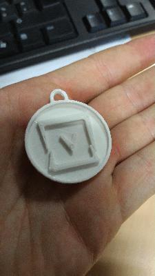

jef Posté(e) Septembre 1, 2016 Auteur Partager Posté(e) Septembre 1, 2016 (modifié) et voilà Modifié (le) Septembre 1, 2016 par jef 1 Lien vers le commentaire Partager sur d’autres sites More sharing options...
Nebraan Posté(e) Septembre 1, 2016 Partager Posté(e) Septembre 1, 2016 ta première couche peut être encore amélioré d'après moi mais pour un début c'est déjà pas mal du tout Lien vers le commentaire Partager sur d’autres sites More sharing options...
gisclace Posté(e) Septembre 1, 2016 Partager Posté(e) Septembre 1, 2016 Je pense aussi que tu peux écraser encore ta première couche. Lien vers le commentaire Partager sur d’autres sites More sharing options...
jef Posté(e) Septembre 1, 2016 Auteur Partager Posté(e) Septembre 1, 2016 ok, merci pour le conseil (j'y pensais mais au moins vous me le confirmez) je rabaisse un peu ce soir alors afin d'avoir une belle première couche Lien vers le commentaire Partager sur d’autres sites More sharing options...
