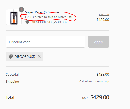

Dans ton cas ce sera de l'impression PLA en tout cas au départ.
La Flsun SR est une bonne machine mais en rupture en Europe pour le moment.
Après pour créer et imprimer des boitier de rangement de Deck Magic n'importe quelques imprimante Cartésienne classique fera très bien le travail pour moins chers.
Une Ender3 V2, une Anycubic Vyper, Etc Etc
Les Delta sont des imprimantes plutôt rapide, la cinétique est pas la plus simple et en cas de soucis technique c'est un poil plus compliqué qu'une cartésienne, mais la SR est simple à assembler, la surface rond du plateau réduit la surface utile pour les forme rectangulaire du coup au lieu de 260 tu profite de 180x180 maxi pour des forme rectangulaire a imprimer, c'est important a savoir.
Comme on ne sait pas ce que tu compte faire avec après les boite pour deck difficile de te donné des conseils plus précis.

Tu dis rupture de stock en Europe?
Atome3D n'est pas en Europe ? Je vois 8 dispo sur ce site.
Il y a 2 heures, MerlinMalin a dit :
si si, même en France, mais @MrMagounet parlait certainement des "gros" sites (bangood/ali/flsun)
L'avantage de la fl sun c'est que tu pourras aussi la fermer facilement si un jour tu veux faire de l'abs.

Quand tu vois le service que propose les entreprise FR qui distribue Artillery tu es bien content d'avoir les chinois derrière pour assurer la travail 😄, mais oui après a chacun de voir ou acheter en effet. Atome3D a en effet encore un peu de stock probablement car il la vend plus chers mais tant mieux pour toi alors. Je te disais cela car elle c'est tellement bien vendu en Europe que le Fabriquant lui même avait annoncé une rupture total pour l'Europe. Mais cela semble repartir pour Mars de ce que j'ai vue 😉.
Tu ne sera pas déçu si elle ne rencontre pas de soucis il faut être honnête toutes machines peux rencontré des soucis, mais c'est une bonne machine.
Figurine porte clé 0 soucis, rangement ou réparation bien tous dépend si tu doit imprimer des forme carré ou Rectangulaire de plus de 180x180 cela ira pas en effet la surface utile sera inférieur a une ender3 par exemple, si tu a besoin d'imprimer du Flexible TPU par exemple l'extrudeur est remplacer il faudra modifier la Tête pour obtenir quelques choses de top.
Voila objectivement ce que je peux te dire.
