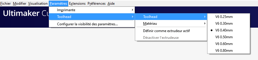

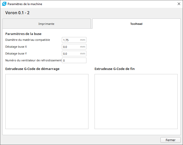

Savate Posté(e) Février 21, 2022 Partager Posté(e) Février 21, 2022 (modifié) il y a 22 minutes, MrMagounet a dit : sur certain profile Cura tiers que l'on trouve sur le Net on a parfois le diamètre de buse absent et impossible de sélectionner un diamètre Le diamètre de la buse se règle là depuis quelques versions (ou bien c'est un plugin ?) : et non plus là Modifié (le) Février 21, 2022 par Savate Lien vers le commentaire Partager sur d’autres sites More sharing options...
MrMagounet Posté(e) Février 21, 2022 Partager Posté(e) Février 21, 2022 Il y a 2 heures, Savate a dit : Le diamètre de la buse se règle là depuis quelques versions (ou bien c'est un plugin ?) : et non plus là Oui je le sais mais j'ai remarquer que sur certain profils personnaliser que j'ai pus trouver sur le Web pour certaine imprimante comma la Bluer par exemple tu as nul part même a cette endroit de réglage de la buse possible comme si que la 0.4 etait possible sur l'imprimante. Lien vers le commentaire Partager sur d’autres sites More sharing options...

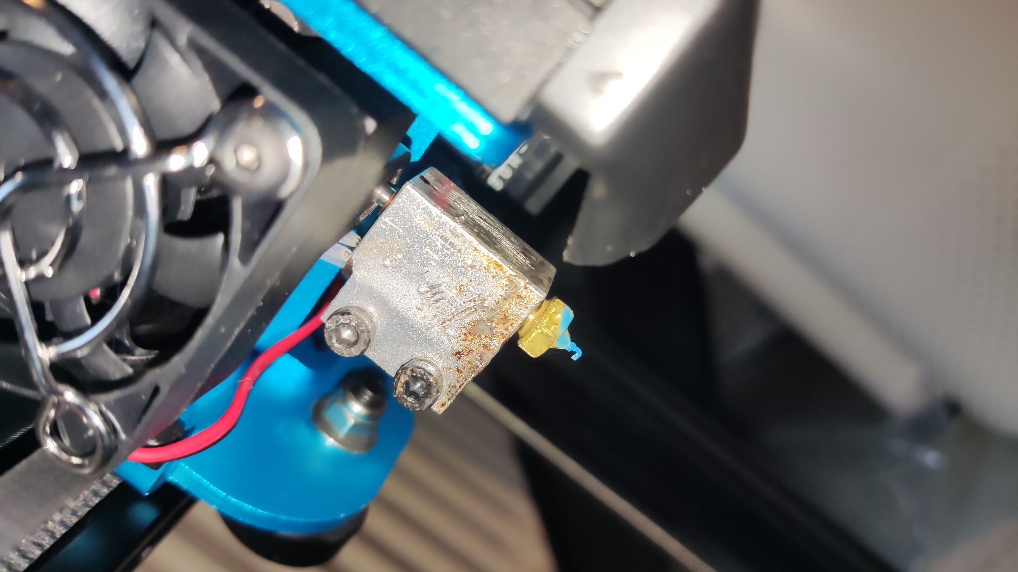

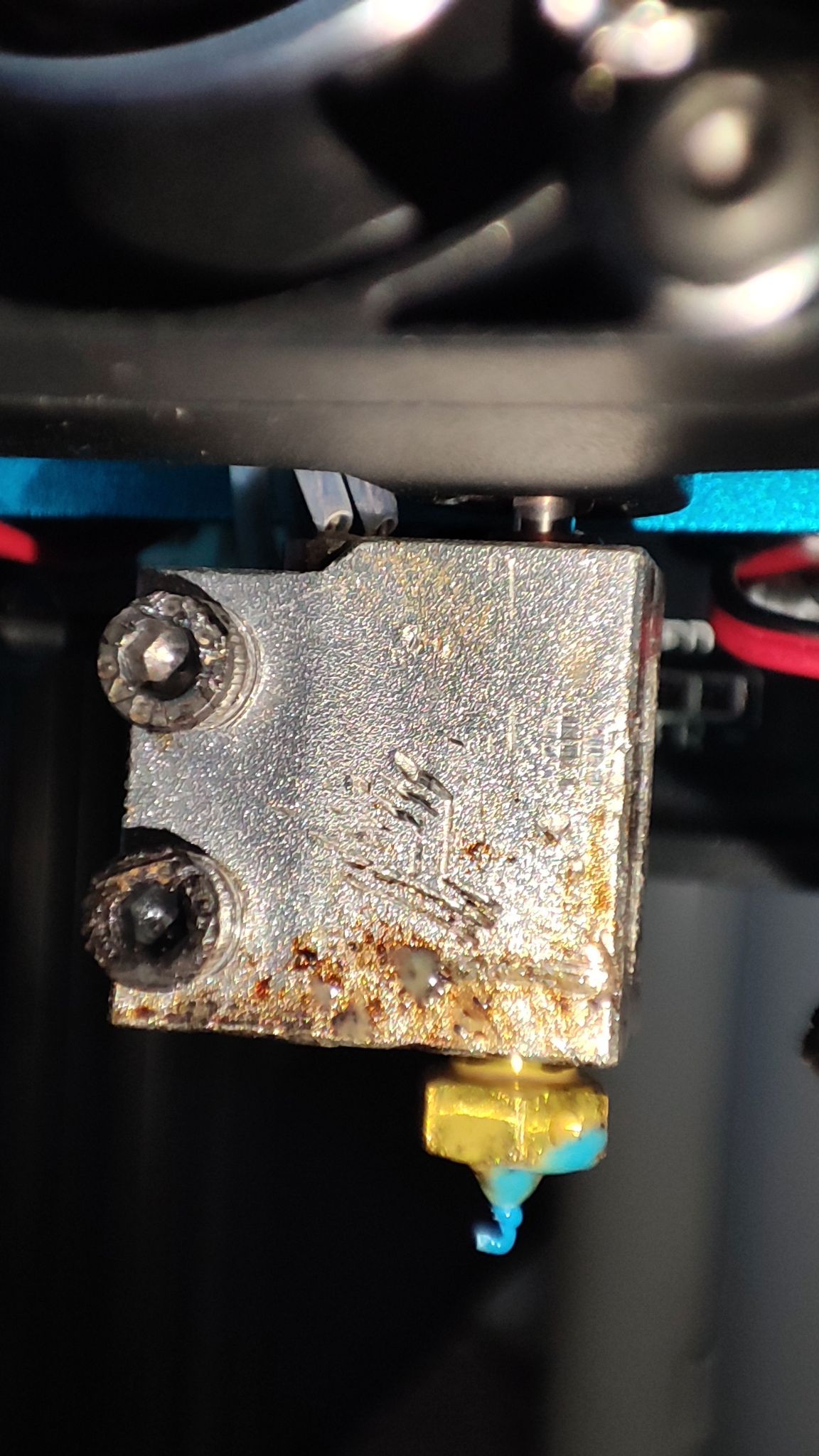

Lefebvre59 Posté(e) Février 22, 2022 Auteur Partager Posté(e) Février 22, 2022 J'ai commandé le triangle lab sa ce monte comment s'en fuite hier j'avais un heatbreak titane de chez trianglelab il avait des fuites du serre la buse a chaud hier j'ai cassé la buse froid une catastrophe un possible de récupérer le heatbreak ces de ma faute sa fait 50 fois que je démonte extrudeur sa soule Lien vers le commentaire Partager sur d’autres sites More sharing options...
Savate Posté(e) Février 22, 2022 Partager Posté(e) Février 22, 2022 il y a 6 minutes, Lefebvre59 a dit : il avait des fuites du serre la buse a chaud il faut suivre à la lettre la procédure et tu n'auras aucun problème de fuite. Il faudra probablement que tu changes le petit morceau de ptfe entre le titan et le heatbreak, il faut qu'il soit coupé parfaitement droit et à la bonne dimension. Lien vers le commentaire Partager sur d’autres sites More sharing options...

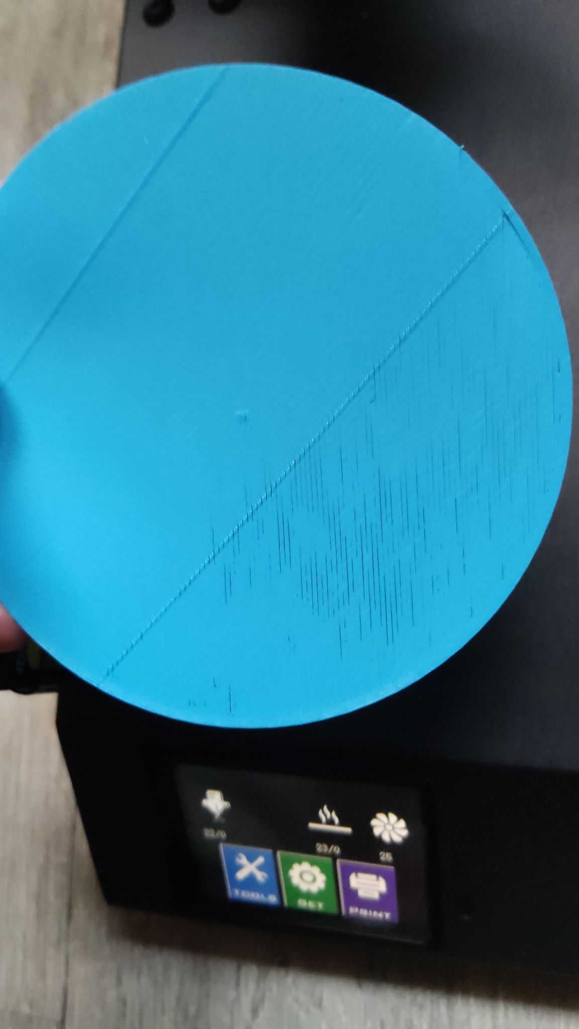

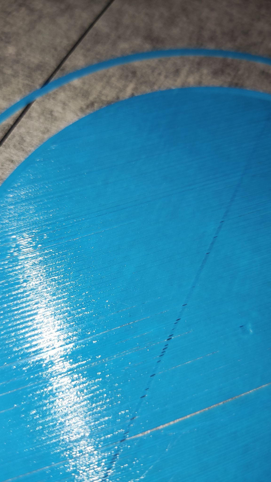

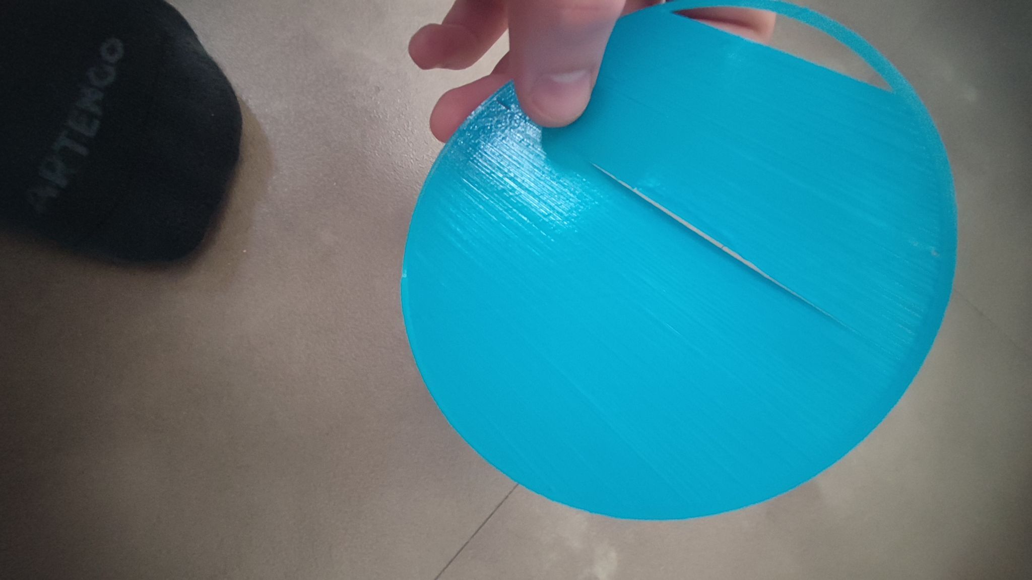

Lefebvre59 Posté(e) Mars 3, 2022 Auteur Partager Posté(e) Mars 3, 2022 (modifié) Bonjour j'ai reçu mon heatbreak de chez trianglelab pas de fuite buse serre a fond il faut laisser du jeu ou pas au niveau de la buse j'ai un problème à la première couche la rétractation et a 1.5 buse 250 plateau 60 Modifié (le) Mars 3, 2022 par Lefebvre59 Lien vers le commentaire Partager sur d’autres sites More sharing options...

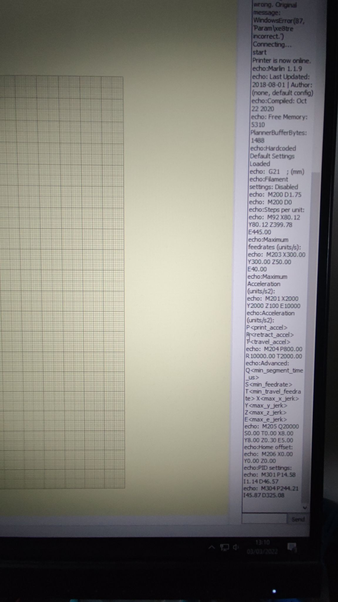

Savate Posté(e) Mars 3, 2022 Partager Posté(e) Mars 3, 2022 (modifié) 1) Tu devrais remettre la chaussette en silicone sur ton bloc de chauffe 2) est-ce que tu as refait le pid de la tête ? 3) est-ce que tu as vérifié que l'extrudeur était bien calibré ? 4) tu peux nous faire une photo de ton plateau ? 5) quels sont tes paramètres de ventilation (section refroidissement dans Cura) ? Modifié (le) Mars 3, 2022 par Savate Lien vers le commentaire Partager sur d’autres sites More sharing options...
Lefebvre59 Posté(e) Mars 3, 2022 Auteur Partager Posté(e) Mars 3, 2022 Ces quoi le pid de la tête comment on fait pour calibré l'extruteur merci la ventilation j'ai mis 30% mes la première couche 0% Lien vers le commentaire Partager sur d’autres sites More sharing options...

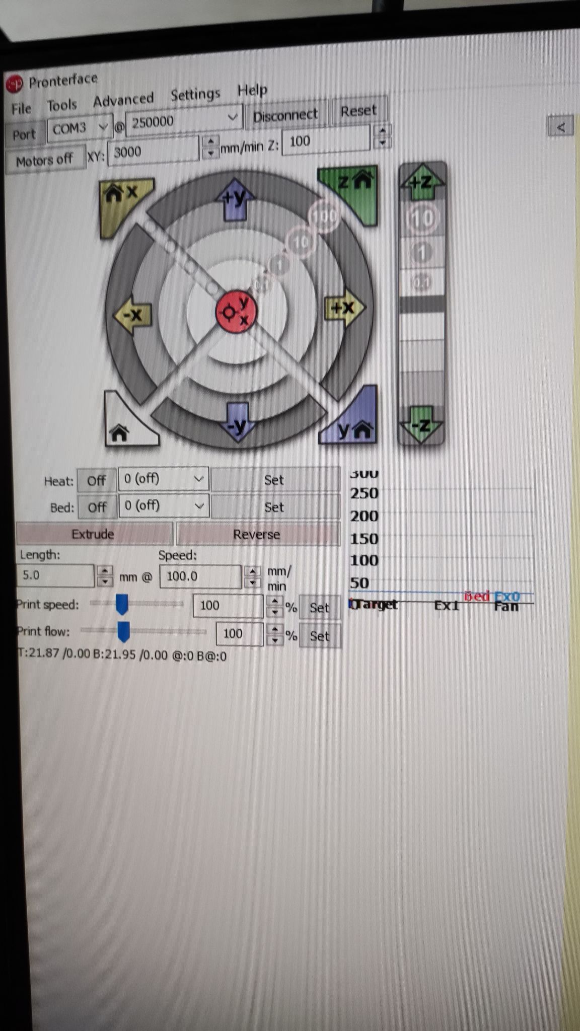

Savate Posté(e) Mars 3, 2022 Partager Posté(e) Mars 3, 2022 à l’instant, Lefebvre59 a dit : Ces quoi le pid de la tête le pid c'est la calibration de la gestion de la température : pour qu'elle soit stable c'est soit dans les menus de l'imprimante, soit il faut lancer la commande suivante (avec pronterface) M303 E0 C8 S250 ; La calibration dépend de la température, dans cet exemple c'est 250° -> S250 la calibration de l'extrudeur c'est le test des 120mm Lien vers le commentaire Partager sur d’autres sites More sharing options...
Lefebvre59 Posté(e) Mars 3, 2022 Auteur Partager Posté(e) Mars 3, 2022 (modifié) J'i connais rien du tout j'imprime tu petg Modifié (le) Mars 3, 2022 par Lefebvre59 Lien vers le commentaire Partager sur d’autres sites More sharing options...
Lefebvre59 Posté(e) Mars 5, 2022 Auteur Partager Posté(e) Mars 5, 2022 (modifié) Bonjour normalement j'ai pas de problème dextruteur je vais surement changer de découpeur autre que cura ces bizarre Modifié (le) Mars 5, 2022 par Lefebvre59 Lien vers le commentaire Partager sur d’autres sites More sharing options...
Yellow T-pot Posté(e) Mars 5, 2022 Partager Posté(e) Mars 5, 2022 Bonjour, pour du PETG, il n'est pas rare d'avoir à forcer le débit dans le trancheur à 110% voire plus. Sur ma X5SA, je suis à 120% de débit pour avoir une bonne cohésion entre les lignes alors qu'en PLA le 100% donne de bons résultats. Lien vers le commentaire Partager sur d’autres sites More sharing options...
Lefebvre59 Posté(e) Mars 5, 2022 Auteur Partager Posté(e) Mars 5, 2022 Comment tu fait pour avoir un débit plus élevée Lien vers le commentaire Partager sur d’autres sites More sharing options...
Savate Posté(e) Mars 5, 2022 Partager Posté(e) Mars 5, 2022 Il y a 1 heure, Lefebvre59 a dit : Comment tu fait pour avoir un débit plus élevée Sous Cura : Section Matériau / Débit 1 Lien vers le commentaire Partager sur d’autres sites More sharing options...
Lefebvre59 Posté(e) Mars 5, 2022 Auteur Partager Posté(e) Mars 5, 2022 Ok merci je regarde sa Lien vers le commentaire Partager sur d’autres sites More sharing options...

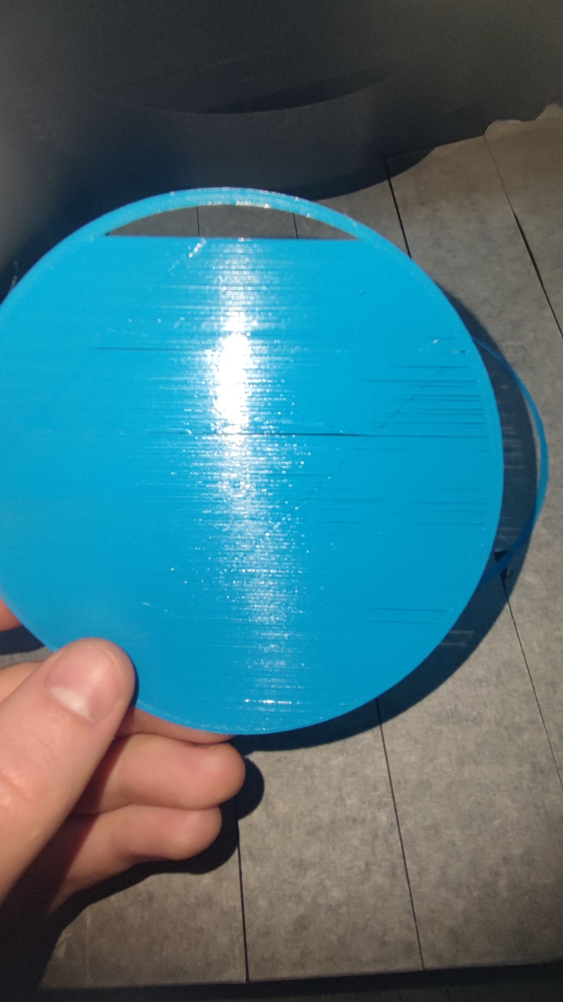

Lefebvre59 Posté(e) Mars 6, 2022 Auteur Partager Posté(e) Mars 6, 2022 Bonjour Débit 110 nickel j'ai essayer 120 pas top la rétractation je suis à 1.5 le top ces quoi buse 250 plateau 75 Lien vers le commentaire Partager sur d’autres sites More sharing options...
Yellow T-pot Posté(e) Mars 6, 2022 Partager Posté(e) Mars 6, 2022 il y a 10 minutes, Lefebvre59 a dit : Bonjour Débit 110 nickel j'ai essayer 120 pas top la rétractation je suis à 1.5 le top ces quoi buse 250 plateau 75 Pour du PETG, qui est plus souple que le PLA, tu peux augmenter un poil la rétraction (2 mm pour voir). Plateau, 70/75 ça me semble ok et buse à 250° c'est trop chaud (fils d'ange garantis), c'est plus entre 215 et 240° en fonction du fabriquant. Lien vers le commentaire Partager sur d’autres sites More sharing options...
