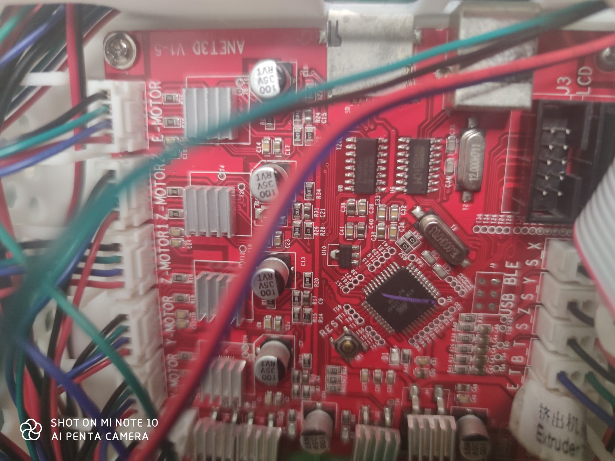

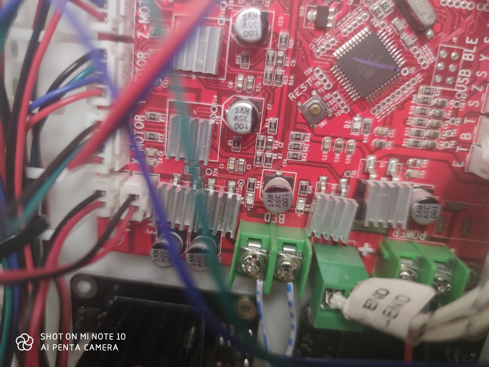

une photo du montage de la machine serais la bienvenue

La température du plateau  reste stable, même avec le ventilateur en en route, il est branché via mosfet
la machine une Anet A8  V 1.5

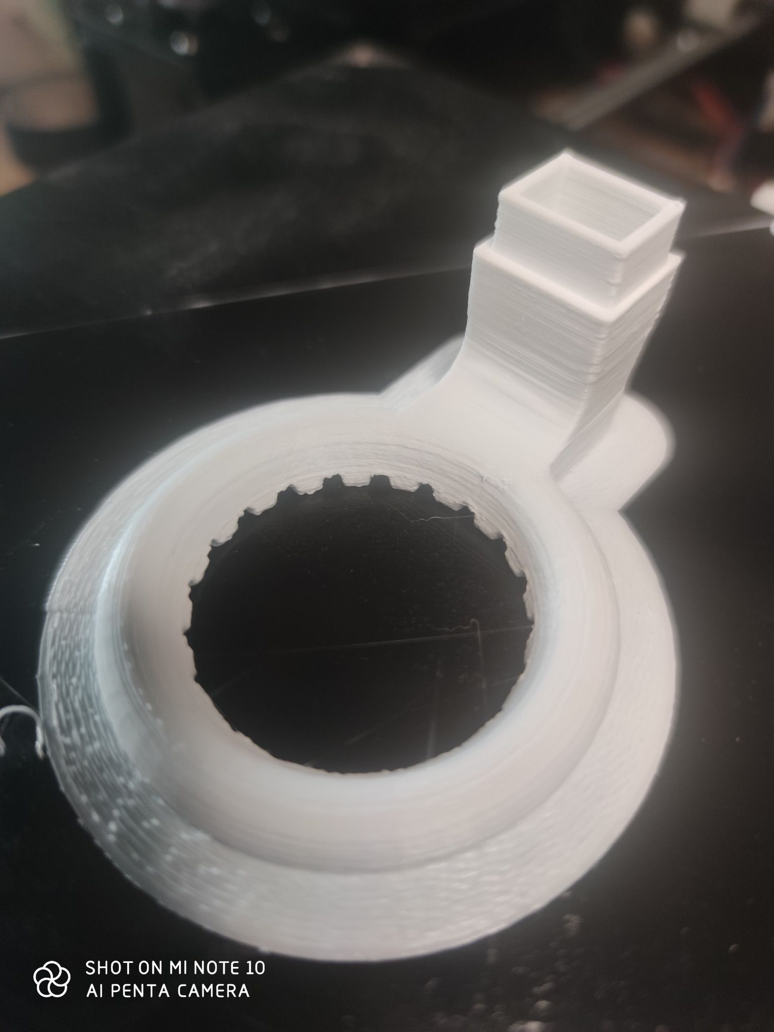

Semi-Circular_Anet_A8Semi-Circular_Anet_A8_Fan_Duct.stl_Fan_Duct.stl

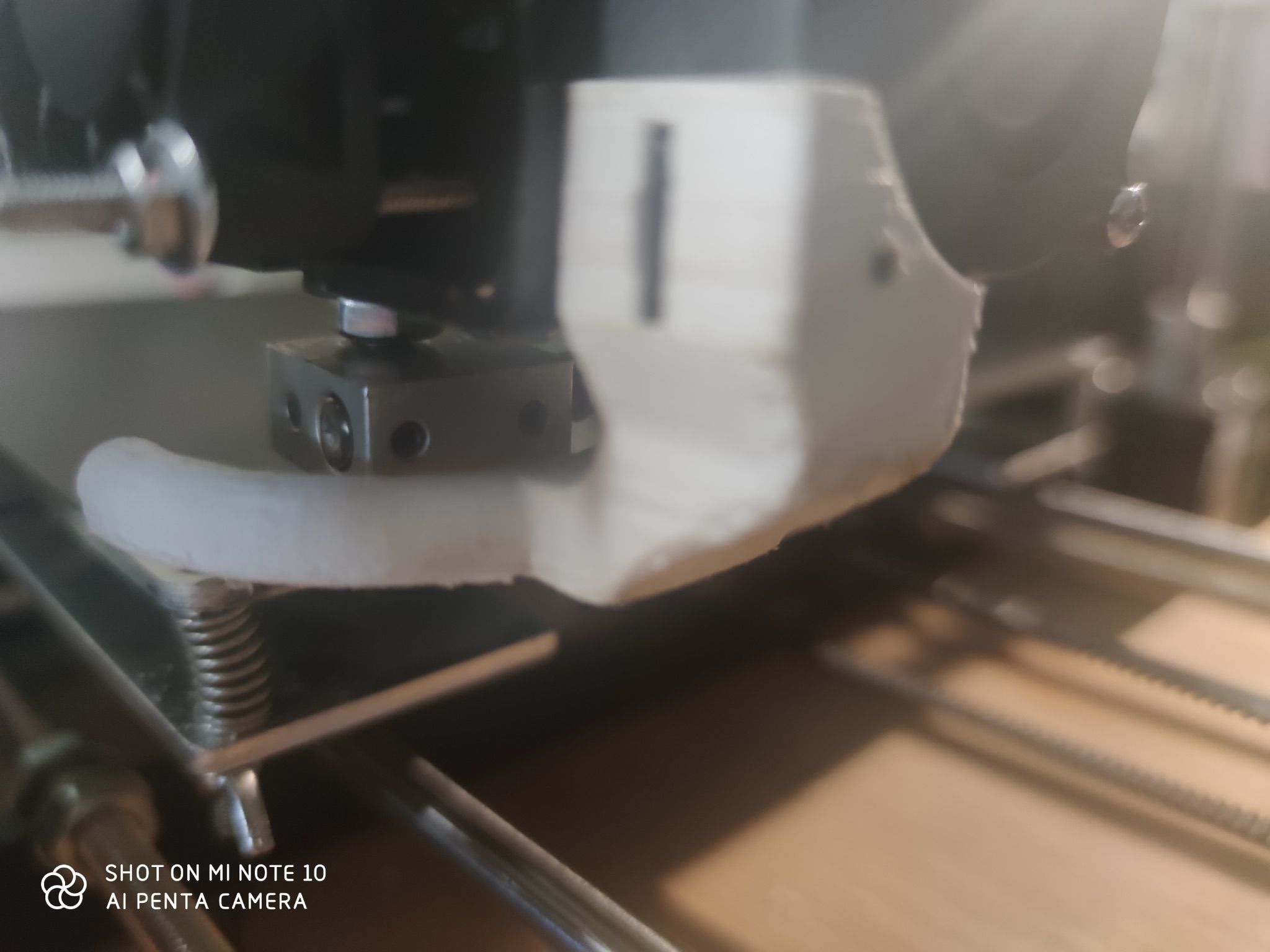

C'est que le conduit qui souffle pour refroidir la buse (duct en anglais) est mal conçu: il souffle soit sur la buse soit sur le corps de chauffe au lieu de souffler sur le filament .
C'est une pièce d'origine ? Le corps de chauffe est protégé thermiquement (chaussette silicone ou autre moyen) ?
Airduc trop haut, pas de chaussette en plein hiver 🥶 ...
Commence par rectifier ça, on attaquera l'électronique après (si nécessaire) 😉

sur cette machine , on trouve des bec pour ventilateur inadapté
perso j'utilise celui la qui fonctionne parfaitement et il est au raz du plateau pour souffler juste sur le filament , pas sur la buse et encore moins sur le corps de chauffe
FanV2.stl

je vais essayer d'imprimer un nouveau bec de chez Patrick

avec le bec que tu m'as conseillé , à la  premiere mise en route du ventilateur la température reste stable 3 à 4 minutes puis la température tombe
alors je coupe le ventilo via un interrupteur que j'ai installé et la température remonte,  et après
quand je remet le ventilo la température chute aussi tôt

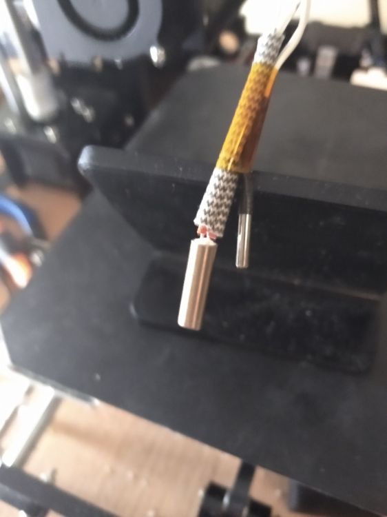

sur la photo, on vois la cartouche de chauffe, le gros cylindre et la CTN, le petit cylindre
la cartouche de chauffe se fixe avec les vis latérales du bloc, vu la forme de la ctn, il est possible que tu puisse aussi la fixer avec une vis
mais le simple scotch bien rigide avec les fils de la cartouche sera sufisant
