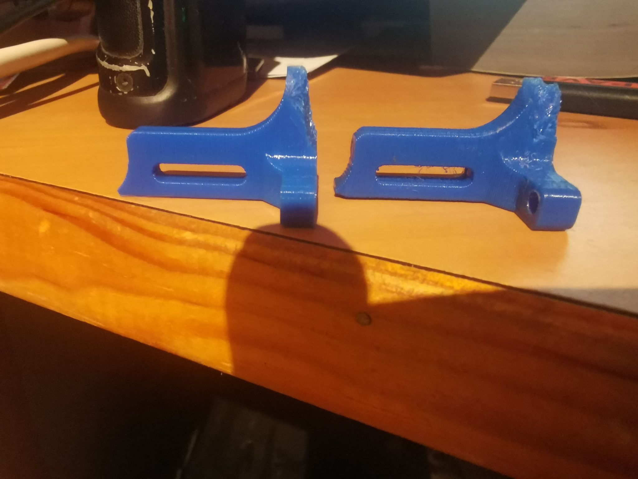

vic003 Posté(e) Février 19, 2022 Partager Posté(e) Février 19, 2022 (modifié) Bonsoir à tous, Je poste juste pour un petit retour d'expérience sur buse ruby, car on n'en voit pas beaucoup ici. https://www.amazon.fr/Oscar3D-E3Dv6-Design-FDM-1/dp/B07M85LYJB/ref=sxts_rp_s1_0?__mk_fr_FR=ÅMÅŽÕÑ&crid=2JH22PSTD5RQJ&cv_ct_cx=oscar3d+ruby&keywords=oscar3d+ruby&pd_rd_i=B07M85LYJB&pd_rd_r=742e7fe9-4420-468a-9718-6004fa3d9dd3&pd_rd_w=Mrzmh&pd_rd_wg=urzhg&pf_rd_p=a1138571-9090-43d2-a379-73a9bb821d42&pf_rd_r=AXJCKKTR2PWZQTXVYFE3&psc=1&qid=1645311174&sprefix=oscar3d+ruby%2Caps%2C297&sr=1-1-1890b328-3a40-4864-baa0-a8eddba1bf6a J'ai fais un print ce soir en PETG que j'avais déja réalisé avec une buse originale E3DV6 et mêmes paramètres d'impression, la différence est assez bluffante. A gauche le print en buse ruby OSCAR3D made in Germany à côté de chez moi en plus ! à droite la buse laiton originale E3DV6 qui a peu être 10h de fonctionnement. Je vous laisse constater par vous même. Edit: oui les pièces sont cassées, j'ai tiré dessus pour voir si il y avait une différence de résistance mais c'est similaire entre les deux. Modifié (le) Février 19, 2022 par vic003 1 Lien vers le commentaire Partager sur d’autres sites More sharing options...
Sushi Posté(e) Février 22, 2022 Partager Posté(e) Février 22, 2022 (modifié) @vic003Très intéressant le design de cette buse. Son sommet très plat pourrait permettre de lisser un cordon de 1 mm de large sans problème à mon avis. Je te conseille de bien régler l’aplomb de ta buse, rien que ce petit réglage augmente grandement la précision avec ma buse laiton. Ton résultat de gauche c'est la précision que j'obtiens avec ma configuration actuelle. donc avec ta buse bien d’aplomb tu devrais obtenir des résultats inégalables . Modifié (le) Février 22, 2022 par Sushi Lien vers le commentaire Partager sur d’autres sites More sharing options...
vic003 Posté(e) Février 28, 2022 Auteur Partager Posté(e) Février 28, 2022 Le 22/02/2022 at 08:10, Sushi a dit : @vic003Très intéressant le design de cette buse. Son sommet très plat pourrait permettre de lisser un cordon de 1 mm de large sans problème à mon avis. Je te conseille de bien régler l’aplomb de ta buse, rien que ce petit réglage augmente grandement la précision avec ma buse laiton. Ton résultat de gauche c'est la précision que j'obtiens avec ma configuration actuelle. donc avec ta buse bien d’aplomb tu devrais obtenir des résultats inégalables . Oui c'est bien le but de cette buse, et de se fait je trouve les couches bien plus lisses entre elles, en fait moins arrondies sur les bords donc les stries entre les couches sont plus régulières. J'ai même eu un souci sur ma première couche avec largeur de lignes à 110%, ça me créer un débord de la première couche. Quand tu parles de régler l’aplomb de la buse, comment procèdes-tu exactement ? Et rapport qualité/prix imbattable pour une ruby. Ce qui me plait le plus c'est le changement de matériau sans ce préoccuper de la buse, et une répétabilité au fil des impressions. Lien vers le commentaire Partager sur d’autres sites More sharing options...
Sushi Posté(e) Mars 2, 2022 Partager Posté(e) Mars 2, 2022 (modifié) @vic003 sur la Ender 3 ça consiste, pour moi, à mettre une cale en bas de dissipateur entre le châssis et le dissipateur. Une cale de 5mm car les inserts du châssis font 5mm. Ceci me permet de garantir l'aplomb avant/arrière (précisons que le portique de mon imprimante est déjà bien réglé). Ensuite, j'utilise une équerre pour régler l’aplomb latéral droite/gauche à l’œil par rapport au plateau (plateau réglé au préalable bien entendu)... Avant, ma buse était inclinée vers la gauche et vers l'arrière. Mes impressions étaient plus précises à droite qu'à gauche. Depuis elles sont très précises des deux côtés et mes cordons sont bien aplatis et brillants. Modifié (le) Mars 2, 2022 par Sushi Lien vers le commentaire Partager sur d’autres sites More sharing options...

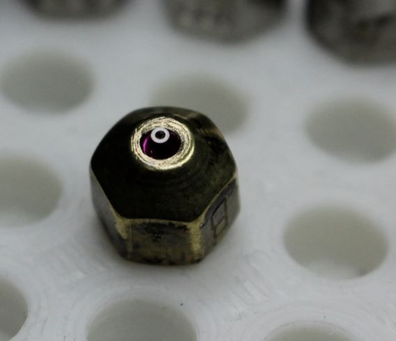

ixi Posté(e) Mars 5, 2022 Partager Posté(e) Mars 5, 2022 Bonjour, J'ai acheté 2 buses Ruby 0.4 et 0.6 en février 2020 chez 3dprima. Elles ont certainement imprimées quelques kilomètres de filament tous types, voici lune photo de la pointe. La seule usure se trouve sur l'extérieur de la buse car elles sont régulièrement nettoyées pour éviter le petit dépôt de saleté juste quand on en veut pas .... Lien vers le commentaire Partager sur d’autres sites More sharing options...
