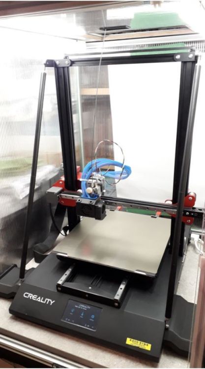

juanpa Posté(e) Février 20, 2022 Partager Posté(e) Février 20, 2022 Salut ! Je voulais savoir si des personnes avait installé le kit Rod Set de Creality (barres stabilisatrice) pour CR10 sur une CR10S Pro (V1) ? Je fais quelques recherche sans succès. Il me semble que sur ce forum au moins une personne avait monté ça sur sa CR10S Pro V1 mais je trouve pas de post. Si vous avez un tuto sous la main je suis preneur. Merci Bon print à vous Lien vers le commentaire Partager sur d’autres sites More sharing options...

juanpa Posté(e) Février 21, 2022 Auteur Partager Posté(e) Février 21, 2022 Merci Oui j'avais trouvé des montage sur CR10 mais me demandais si c'était pareil sur CR10S Pro pour la fixation sur le bâti, sur la CR10 il taraude le profil alu sur la Cr10 S Pro comment ça se passe ? Lien vers le commentaire Partager sur d’autres sites More sharing options...

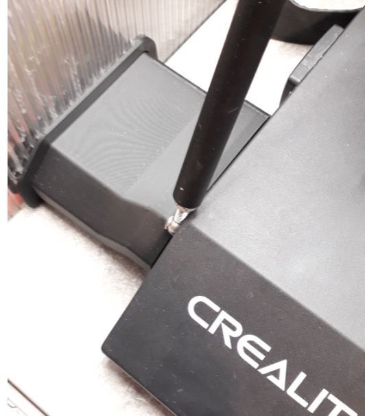

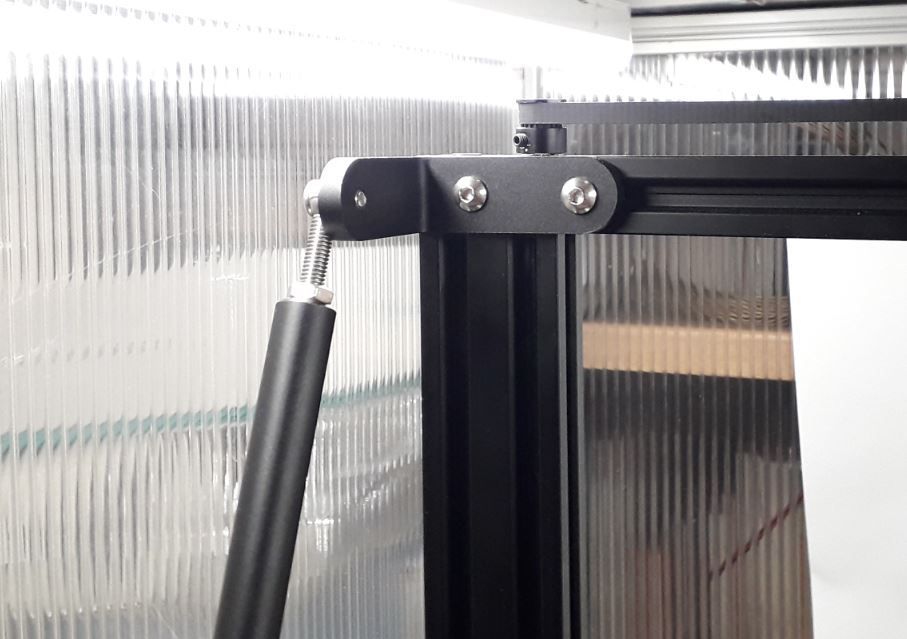

ixi Posté(e) Février 21, 2022 Partager Posté(e) Février 21, 2022 Bonjour @juanpa Oui, ç'est compatible *, j'ai percé en bas gauche/ droite pour placer les vis + écrous ( à l'interieur ). L'épaisseur du métal ne permet pas de tarauder.J'aurais préféré mettre un insert fileté mais la pince était rester au boulot * compatible, mais , au dessus de 350mm le chariot X vient taper sur le tube lors du homing , mais il y a plusieurs possibilités - décaler le end stop X de 10 mm vers la droite , et recompiler le FW en changeant le format de l'imprimante 280 x 300 x 400mm - ou décaler les équerres de fixation vers l'avant ( img3) en joutant une épaisseur - ou ....ne rien faire, je n'imprime jamais à plus de 300 mm 1 Lien vers le commentaire Partager sur d’autres sites More sharing options...

juanpa Posté(e) Février 27, 2022 Auteur Partager Posté(e) Février 27, 2022 (modifié) J'ai trouvé ce rod set qui à l'air pas mal https://www.amazon.fr/dp/B09L157SBH mais pas donné Après j'ai vu des modèles sur thingiverse avec utilisation de M8 Threaded Rod qui ont l'air pas mal et ce sera plus économique et garantie que ça ne gêne pas jusquà 400 mm en Z, me tâte du coup Modifié (le) Février 27, 2022 par juanpa Lien vers le commentaire Partager sur d’autres sites More sharing options...
ixi Posté(e) Février 27, 2022 Partager Posté(e) Février 27, 2022 Salut, J'ai retrouvé la facture et le lien, j'avais commandé celui ci https://nl.reprapworld.be/mechanisch/frames-en-staven/frame-onderdelen/frame-stabilisatie-kit-cr-10-s/ Lien vers le commentaire Partager sur d’autres sites More sharing options...
juanpa Posté(e) Février 27, 2022 Auteur Partager Posté(e) Février 27, 2022 Ok merci ! Pour le soucis de la tête qui tape la barre sur les hauteurs supérieur à 350 mm, modifier le end gcode ne suffit pas ? Il n'y a pas de G28 pour ma part juste un G1 X0 en le modifiant ça résoud le soucis ? Ou il y a d'office un homing en fin de print même si pas dans le gcode de fin ? Lien vers le commentaire Partager sur d’autres sites More sharing options...
ixi Posté(e) Février 27, 2022 Partager Posté(e) Février 27, 2022 Non, pas de homing en fin d'impression, j'ai celui ci, X 150 ( au milieu) et Y 10 mm au dessus de l'impression. Depuis que les M201, M203 et M205 peuvent s'ajuster via l'ecran tactile, j'ai fait le ménage Entre le rail linéaire X et le direct drive, le bloc d'impression est décalé de 15mm vers l'avant, donc tu devrais monter à plus que 350 mm debut : G28 ;Home G92 E0 ;Reset Extruder G1 Z2.0 F3000 ;Move Z Axis up G1 X25.1 Y20 Z0.28 F5000.0 ;Move to start position G1 X25.1 Y200.0 Z0.28 F1500.0 E15 ;Draw the first line G1 X25.4 Y200.0 Z0.28 F5000.0 ;Move to side a little G1 X25.4 Y20 Z0.28 F1500.0 E30 ;Draw the second line G92 E0 ;Reset Extruder G1 Z2.0 F3000 ;Move Z Axis up fin : G91 ;Relative positioning G1 E-2 F2700 ;Retract a bit G1 E-2 Z0.2 F2400 ;Retract and raise Z G1 X5 Y5 F3000 ;Wipe out G1 Z10 ;Raise Z more G90 ;Absolute positioning G1 X150 Y10{machine_depth} ;Present print M106 S255 M104 S0 ;Turn-off hotend M140 S0 ;Turn-off bed M84 X Y E ;Disable all steppers but Z 1 Lien vers le commentaire Partager sur d’autres sites More sharing options...
