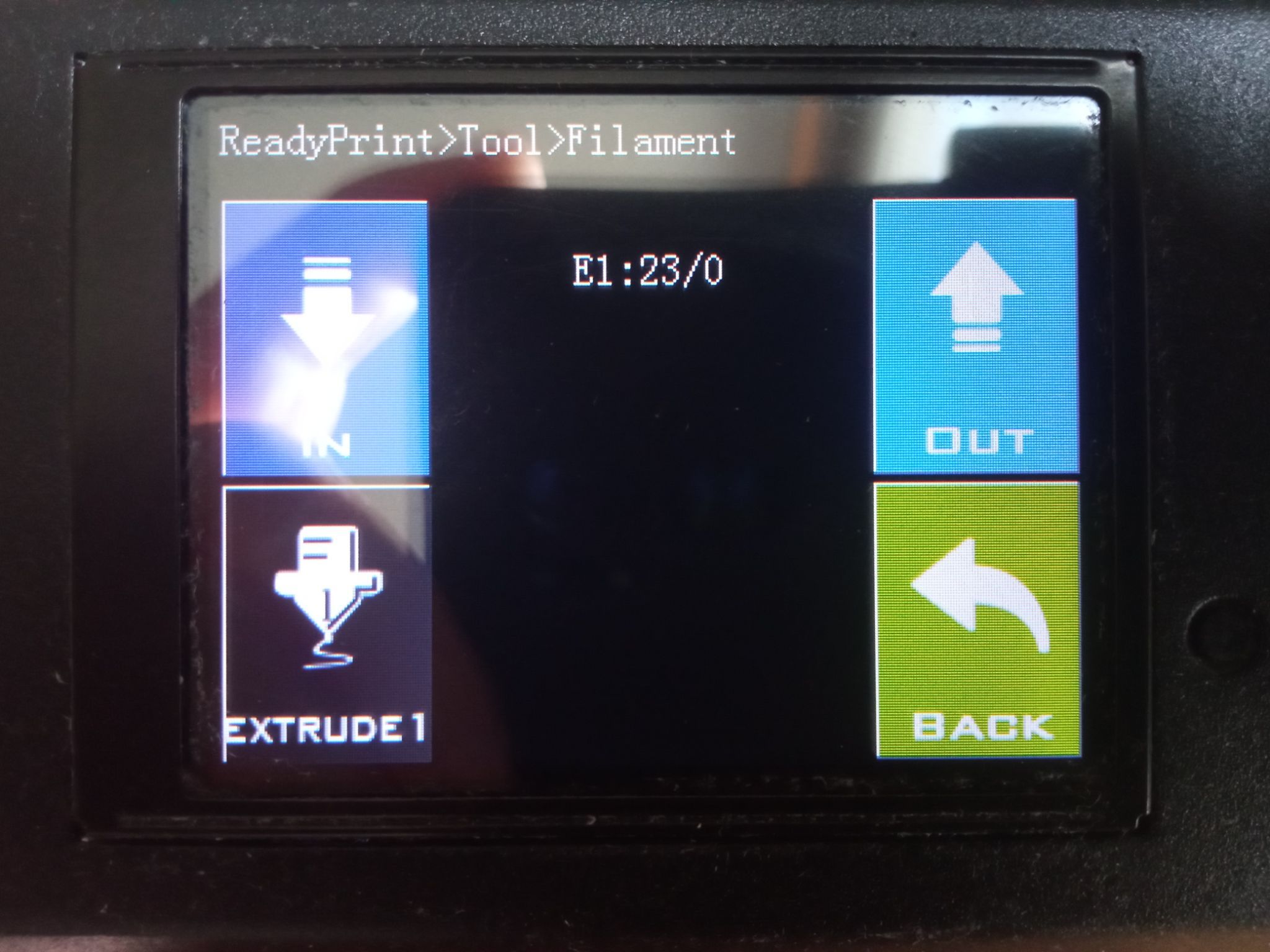

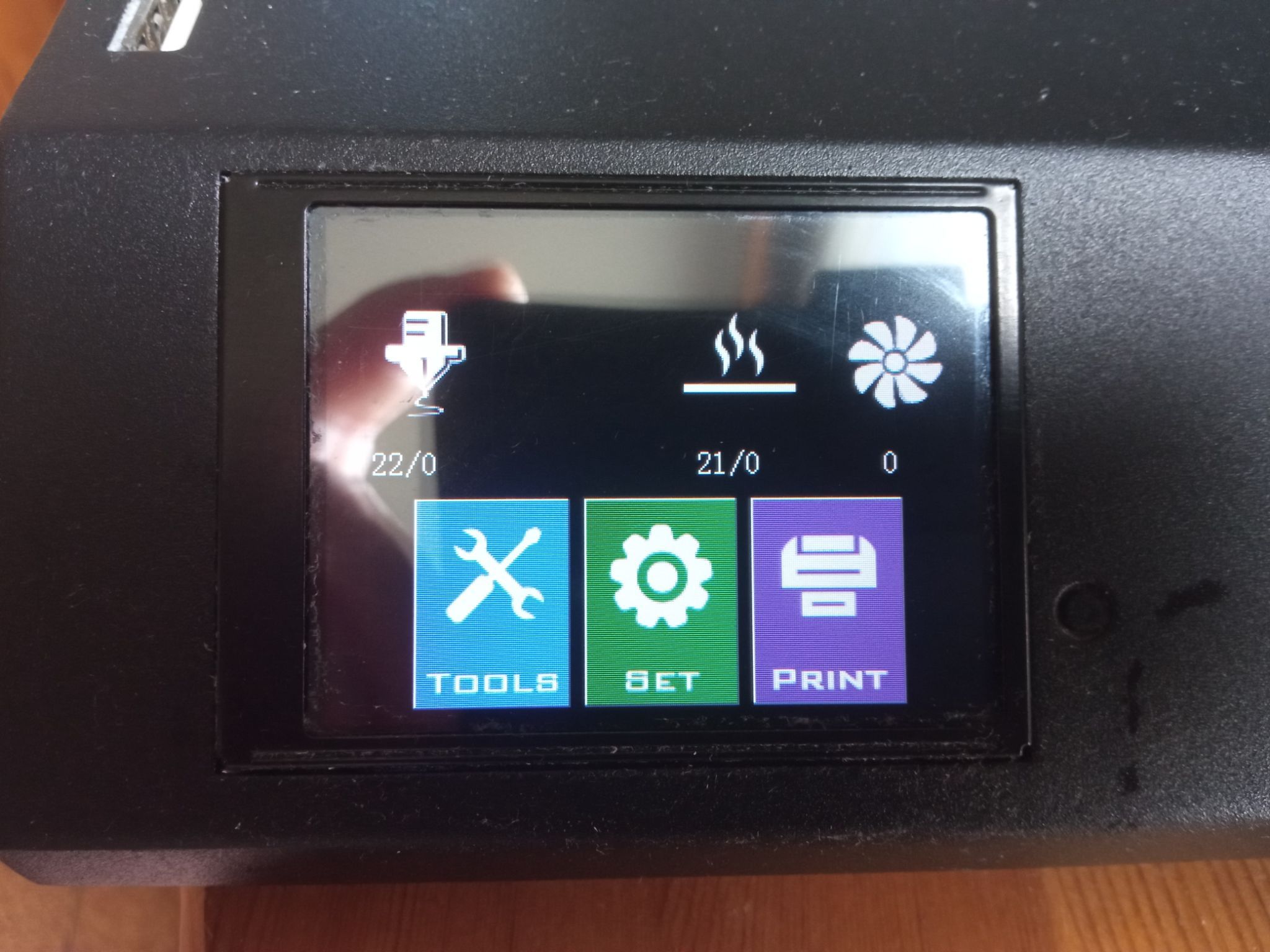

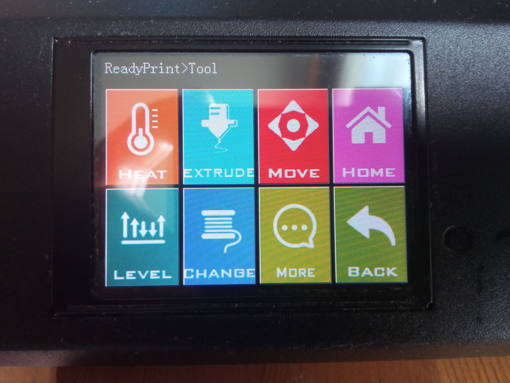

Pannouche Posté(e) Février 24, 2022 Partager Posté(e) Février 24, 2022 Bonjour, je possède une X1 depuis plus d'un an, pas de problèmes jusqu’à hier ! L’écran s’affiche correctement à l’allumage, mais les commandes ne s’appliquent pas. Exemple : Print, passes-en ReadyPrint>Tool>Filament. J’ai beau chercher un tuto, une explication mais… Je dois avouer que mes connaissances informatiques sont très basiques. On me parle de flasher, firmware, je suis perdu ! J’ai besoin d’aide « Pan, pan, pan » Par avance MERCI ! Lien vers le commentaire Partager sur d’autres sites More sharing options...
MrMagounet Posté(e) Février 24, 2022 Partager Posté(e) Février 24, 2022 petit question ? En fait le tactile serait t'il pas décaler ? Quand tu appuie sur une touche cela appuie bien sur cette dernière ou sur une autre a côté ? Sinon en effet tu peux tenter de re Flasher le firmware de l'écran TFT, il te suffit pour cela de récupérer les fichiers et répertoire du firmware D'origine ici de copié le tout sur une µSD de 16Go maxi formater en Fat32 4096Octets, puis de mettre cette dernière dans le lecteur µSD et allumer l'imprimante. L'ecran ce mette a jours en 2 minutes environs et l'imprimante démarrer normalement juste après. Lien vers le commentaire Partager sur d’autres sites More sharing options...

Pannouche Posté(e) Février 25, 2022 Auteur Partager Posté(e) Février 25, 2022 Bonjour, toujours dans la même galère, une autre proposition de solution ? Re, je viens de me rendre compte que c'est bien un décalage de l'écran ! Lien vers le commentaire Partager sur d’autres sites More sharing options...
MrMagounet Posté(e) Février 25, 2022 Partager Posté(e) Février 25, 2022 Il y a 2 heures, Pannouche a dit : Bonjour, toujours dans la même galère, une autre proposition de solution ? Re, je viens de me rendre compte que c'est bien un décalage de l'écran ! Donc si tu as un décalage d'écran et que tu utilise le firmware BigTreeTech tu as possibilité de faire une calibration du tactile en 4 points, si besoin le fichier vide reset.txt sur une SD sur le firmware BTT cela permettra de calibrer le tft et voir si cela résout le soucis. Après le soucis pourrait venir de la dalle elle même, a voir. Lien vers le commentaire Partager sur d’autres sites More sharing options...
Pannouche Posté(e) Février 25, 2022 Auteur Partager Posté(e) Février 25, 2022 (modifié) A vrai dire, je ne comprends pas le sens de ta phrase ! Pour calibrer l’écran en 4 points il faudrait déjà que je puisse lui indiquer mes intentions, mais comme il n’en fait qu’à sa tête. Je me retrouve dans des menus pour certains que je découvre et d’autre dans lesquels je ne peu sortir qu’en éteignant l’imprimante ou en appuyant sur le bouton reset. Donc éventuellement changer l'écran ? Accessible à un profane ? Le quel choisir ? Petite question qui n’a rien à voir avec le sujet, lors de l’écriture sur ce forum tous mes mots sont soulignés en rouge, comme s’ils n’étaient pas français ! Modifié (le) Février 25, 2022 par Pannouche Lien vers le commentaire Partager sur d’autres sites More sharing options...

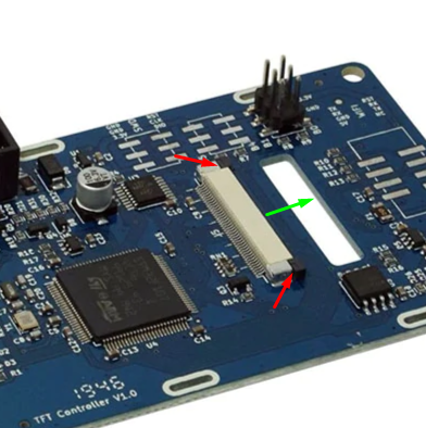

MrMagounet Posté(e) Février 25, 2022 Partager Posté(e) Février 25, 2022 Il peut être question de changer l'écran en dernier recours ou en effet si il s'agit d'un disfonctionnement hardware. Le changement est assez simple 3 jeux de câbles de débrancher et rebrancher, un de 4 fils c'est la communication écran carte mère, un de 3 fils le détecteur de fin de filament, puis un de 2 fils qui est le reset de l'écran. Il faut défaire les vis, ramollir la colle chaude avec un sèche cheveux et rebrancher le nouveau et mettre les vis. (y a aussi la nappe de la carte des port USB et µsd). Pour le choix de l'écran le mieux étant de partir sur le modèle de remplacement d'origine cela évite tout modification, mais si tu as acheté l'imprimante chez un revendeur FR comme Atome3D, 3DJake ou Artillery3D Expert logiquement tu dois bénéficier d'une garantie produit de 2 ans. Lien vers le commentaire Partager sur d’autres sites More sharing options...
Pannouche Posté(e) Mars 7, 2022 Auteur Partager Posté(e) Mars 7, 2022 Bonjour, Je viens de recevoir mon nouvel écran. Comment retirer les deux nappes, celle des USB & SD et celle de l'écran sur sa carte ? J'ai regardé une vidéo, certes de 2020 ou l'on peut voir le déroulement du flashage. Après avoir exécuté les Updating, il y a un défilement des différentes icones (elles ne correspondent pas à celle présente dans mon imprimante) . A l'exécution du flashage sur la mienne, pas de défilement des icones, cela revient sur l'écran de mise en route avec ses trois icones TOOLS SET PRINT. Merci. Lien vers le commentaire Partager sur d’autres sites More sharing options...
MrMagounet Posté(e) Mars 8, 2022 Partager Posté(e) Mars 8, 2022 Il y a 23 heures, Pannouche a dit : Bonjour, Je viens de recevoir mon nouvel écran. Comment retirer les deux nappes, celle des USB & SD et celle de l'écran sur sa carte ? J'ai regardé une vidéo, certes de 2020 ou l'on peut voir le déroulement du flashage. Après avoir exécuté les Updating, il y a un défilement des différentes icones (elles ne correspondent pas à celle présente dans mon imprimante) . A l'exécution du flashage sur la mienne, pas de défilement des icones, cela revient sur l'écran de mise en route avec ses trois icones TOOLS SET PRINT. Merci. Alors pour le Cable TFT entre le TFT et la carte mère tu ramoli la colle chaude avec un sèche cheveux et fait juste attention a le remettre dans le bon sens a lidentique sur le nouvelle écran. pour la nappe de la carte fille SD usb sur la carte de l'écran il te faut pousser en arrière (sens de la flèche verte) les 2 ergot de maintient de la nappe(flèche rouge). Et de pense a vérrouillé les ergot sur le nouvelle écran une fois la nappe insérer. Peux tu m'expliqué plus clairement ton dernier point soucis de flash ? Lien vers le commentaire Partager sur d’autres sites More sharing options...
Pannouche Posté(e) Mars 8, 2022 Auteur Partager Posté(e) Mars 8, 2022 Merci, c'été bien l'écran qui été défectueux, une fois changé, c'est reparti. Je ne comprenais pas l'histoire de la colle et du sèche cheveux. Car même s'il y avais quelques traces de colle a chaud, tout pouvez s'enlever sans problèmes. C'été les nappes qui me portez soucis, mais un copain réparateur informatique m'a indiquer comment les enlevés. Exactement comme tu me l'a indiqué, garde ces photos elles pourront aider d'autres gaucher des deux mais comme moi . Merci à tous. 1 1 Lien vers le commentaire Partager sur d’autres sites More sharing options...
