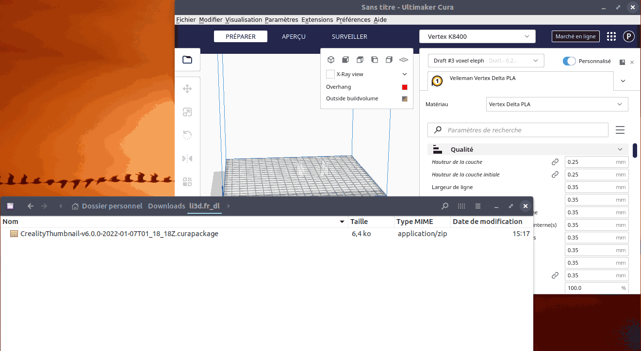

Quel qu'un peut il m'aider pour charger une option dans CURA ? j'ai cherché mais pas trouvé la solution (ou je le fait pas correctement ?)
Jusque ici j'utilise comme slicer "creality slicer", mes impressions me satisfont, donc ca m'allais. Mais Le 3d pad permet de visualiser sur son écran la pièces qu'on veut imprimer, pour cela il semble qu'il faut valider une option à la génération du Gcode, pour avoir cette option il faut avoir upgradé CURA. c'est ce que j'ai comprit dans le lien ci-dessous
GitHub - crealitycloud/CrealityThumbnailPlugin
J'ai telechargé le fichierCrealityThumbnail-v6.0.0-2022-01-07T01_18_18Z.curapackage
J'ai installé cura 4.11.0
Et la je sais plus quoi faire ? il est dit
  1. Drag and drop the Cura package into Cura`s window and click the OK button
Mais je trouve pas comment faire ca ?

Pour moi, c'est faire un glissé (drag) et lâché (drop) du fichier .curapackage dans la fenêtre de Ultimaker Cura.
( Comme si tu déplacé un fichier ... tu clic (droit)  dessus le fichier tu lâche pas le clic, tu déplace la sourie et tu lâche le clic quand tu te trouve sur la fenêtre ... )

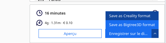

tu a normalement le dialogue comme quoi ce sera installé/activé au redémarrage de Ultimaker Cura, tu ferme et relance Ultimaker cura

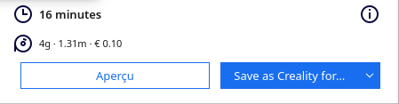

et là après avoir découpé tu a l'option "Save as Creality format"
Et quand tu clic dessus

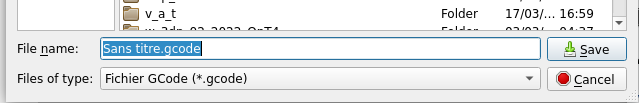

bien choisir le format .gcode

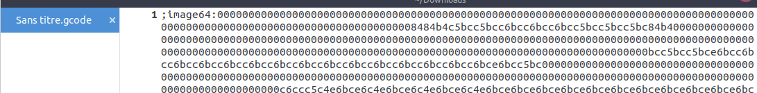

Et tu pourra éventuellement vérifier dans le fichier .gcode obtenu (avec un éditeur de fichier texte comme notepad++) que tu retrouve bien l'image codé en base64

Quand tu ouvres un programme, tout se passe dans sa fenêtre (sauf s'il est en plein écran, dans ce cas on ne voit pas les boutons "minimiser", "fermer",... mais même en plein écran, ça reste une fenêtre, d'où le nom de Windows pour le système de Microsoft...
Donc tu lances Cura et dans un espace libre de son affichage, tu déposes le fichier.
Modifié (le) par Kalamiit
Bon ben voila, grace a vous c'est fait. peut etre bien (surement) que mon erreur etais que je m'obstinais a faire un copier/coller du fichier, j'etais persuadé que c'etais la méme chose que faire "glisser" le fichier.
Pas encore testé sur le 3D pad, mais le "image 64" est bien en début du fichier
