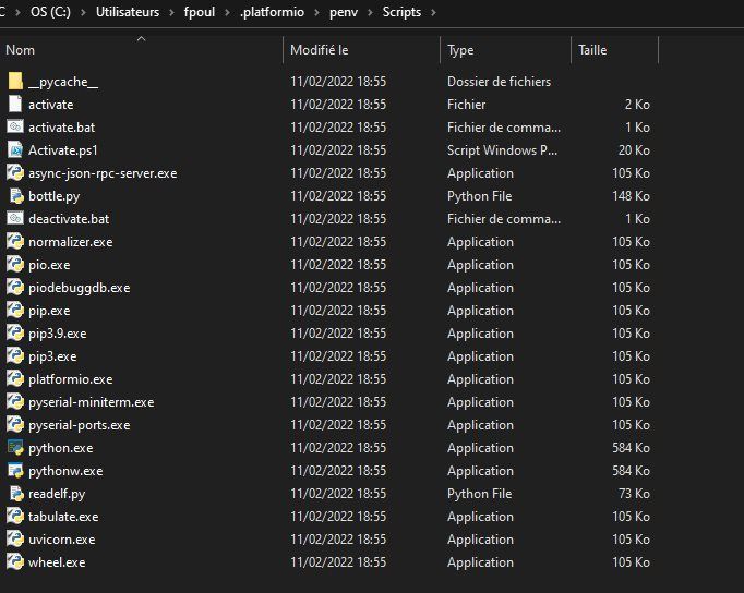

fran6p Posté(e) Mars 3, 2022 Posté(e) Mars 3, 2022 Il y a 2 heures, Rebus a dit : Au fait pourquoi tu indiques-tu dans ton tuto d'installer GIT et PYTHON ??? Parce que Python est indispensable car la majorité des scripts utilisés par l'environnement de développement (platformio) utilisent ce langage. Git est également très utile car VSC en fait un usage intensif (ne pas confondre le programme GIT et le dépôt GITHUB (qui utilise le logiciel «git»). Les cartes BTT pour fonctionner correctement utilisent plusieurs ports série pour communiquer avec différents matériels (liaison USB vers «ordinateur» (au sens large), écran TFT, liaison Wifi, …). La majorité des dépôts Github de BTT incluent un fichier PDF indiquant quels ports séries il faut déclarer en fonction du (des) matériel(s) utilisé(s) : BTT TFT to BTT Mainboards 2021-May.pdf

fran6p Posté(e) Mars 3, 2022 Posté(e) Mars 3, 2022 (modifié) Il y a 2 heures, Rebus a dit : est ce bien utile ? Oui. Tu n'as pas besoin de programmer toi-même mais un environnement de compilation c'est un tout. Plusieurs logiciels / programmes qui fonctionnent ensemble pour réaliser la tâche souhaitée: compiler le microgiciel (firmware). Bon là j'ai simplifié énormément (ceux qui en font leur outil de travail quotidien ( @Savate, @Kachidokiet d'autres) me pardonneront, j'espère et si j'ai dit des co…ies, ils rectifieront ). Si tu ne me crois pas, désinstalle complètement le langage Python, vraiment complètement (avec Windows un bon logiciel capable de désinstaller un programme est Revo ) puis essaie ensuite de compiler via VSC avec Platformio. Modifié (le) Mars 3, 2022 par fran6p 1
Rebus Posté(e) Mars 3, 2022 Auteur Posté(e) Mars 3, 2022 (modifié) Vu mes connaissances, je ne me permettrais pas de mettre en doute tes affirmations, mais ..... Ayant fait un grand ménage ce matin, je n'ai pas réinstallé GIT ni PYTHON, j'ai simplement installé VSCODE version System + Platformio et Autobuild Marlin. Et, après avoir corrigé les erreurs que m'a signalé savate, la compilation a enfin aboutit. Je ne sais pas pourquoi, mais ça fonctionne, tu auras peut-être une explication, moi je n'en cherche pas. Bonne après midi. Modifié (le) Mars 3, 2022 par Rebus
fran6p Posté(e) Mars 3, 2022 Posté(e) Mars 3, 2022 En installant l'extension Plaformio IDE, si une version de Python n'est pas présente «globalement» sur ton système, Platformio utilise sa propre version Python (plaformio.exe est un fichier Python compilé). Contenu du dossier des scripts de Platformio : Après c'est ton matériel et tu le gères comme tu le souhaites. Connaitre les rouages de comment le tout fonctionne n'est pas nécessaire pour compiler, il suffit de suivre les tutoriels trouvés ici et là mais quand un problème est rencontré, il est plus compliqué de savoir pourquoi ça ne fonctionne pas comme le tutoriel / la vidéo le dit
Savate Posté(e) Mars 3, 2022 Posté(e) Mars 3, 2022 il y a 52 minutes, Rebus a dit : Je ne sais pas pourquoi, mais ça fonctionne, tu auras peut-être une explication alors : si tu ne les a pas désinstallés, ils sont toujours là. il est aussi prossible que vscode qui est un outil plutôt convivial et sympathique les installe tout seul (j'avoue que je ne me suis pas - encore - plongé dans la bestiole, mais elle fait beaucoup de choses toute seule ce qui est à la fois agréable et désagréable ... ) ou que Platformio installe phyton ou ... il y a tant de possibilités 1
