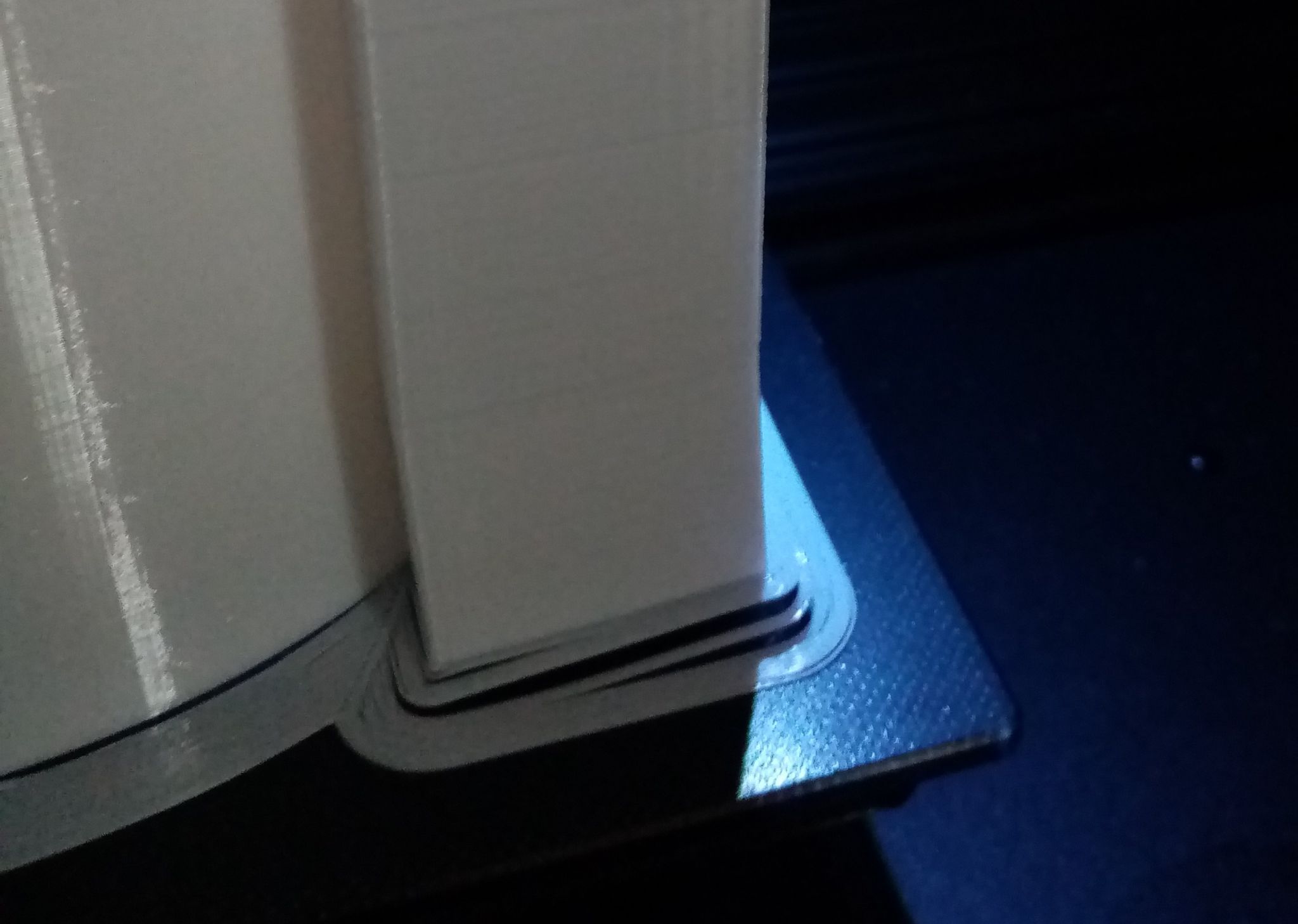

LionelBordeaux Posté(e) Mars 3, 2022 Partager Posté(e) Mars 3, 2022 Bonjour Avant de vous assommer avec ma question qui a certainement été posée 1000 fois mais dont je ne trouve pas de réponse, je vous demande s'il n'existe pas un bête tuto sur les méthodes pour éviter le "warping" dont souffre mes impressions. J'essaie d'imprimer des trucs assez massifs en PLA puis en PETG sur une Artillery X2 toute neuve et contrairement à ce que j'ai lu mon problème n'est pas le trop d'adhérence, mais au contraire le décollement et le warping quand j'arrive à des couches hautes de mon impression (15-20cm). C'est-à-dire au bout de 2 jours d'impression ;-) J'essaie de coller avec une laque, de chauffer plus ou moins (70° PLA, 90° PETG), de bien régler le bed, mais ce n'est pas encore parfait. Bref, si vous avez un lien de tuto pour comprendre les erreurs que je dois manifestement faire.... Bonne journée à tous Lionel Lien vers le commentaire Partager sur d’autres sites More sharing options...
Savate Posté(e) Mars 3, 2022 Partager Posté(e) Mars 3, 2022 il y a 12 minutes, LionelBordeaux a dit : de bien régler le bed tout est dit Si le lit est bien réglé, pas de warping avec du PLA sur les X1/X2. Si vraiment tu veux mettre ceinture ET bretelles, rajoute une bordure à tes pièces, ça augment un peu la surface d'appui (mais ce n'est normalement pas nécessaire) Ah oui : bien NETTOYER le bed aussi : Alcool isopropylique ou Eau + Liquide vaisselle et ne pas mettre les doigts sur le bed. Lien vers le commentaire Partager sur d’autres sites More sharing options...
LionelBordeaux Posté(e) Mars 3, 2022 Auteur Partager Posté(e) Mars 3, 2022 Mes essais infructueux sont faits avec bordure. J'essaie de mettre une photo. Faute d'alcool isopropylique, je mets de l'alcool 95°. C'est peut-être le problème ? Je ne trouve pas cet article en magasin de bricolage. C'est facile à se procurer ? Merci Lionel Lien vers le commentaire Partager sur d’autres sites More sharing options...

LionelBordeaux Posté(e) Mars 3, 2022 Auteur Partager Posté(e) Mars 3, 2022 L'acétone pour bien dégraisser ? C'est pas bien ? Lien vers le commentaire Partager sur d’autres sites More sharing options...
fran6p Posté(e) Mars 3, 2022 Partager Posté(e) Mars 3, 2022 Ça dépend de la surface du plateau Certaines apprécient très moyennement. Généralement, il est plutôt préférable d'éviter l'acétone sauf si explicitement recommandé par le fabricant de la surface du plateau (dans ton cas, un genre Ultrabase, déconseillé) Lien vers le commentaire Partager sur d’autres sites More sharing options...
LionelBordeaux Posté(e) Mars 3, 2022 Auteur Partager Posté(e) Mars 3, 2022 (modifié) Bon, OK pour tous ces conseils. Merci ! En attendant je vais croiser les doigts pour terminer cette impression avec un petit raté qui devrait être sans grande conséquence pour cette pièce. 27% d'impression depuis hier matin ! Détails de l'impression: PLA Artillery Blanc Bed: 60° Extrudeur 200° Buse 0.4 20% remplissage Qualité standard (0.2mm) 20% remplissage Supports arborescents 271x201x250 mm 635g estimé Atelier non chauffé et humide (mais sans courant-d'air) Lionel Modifié (le) Mars 3, 2022 par LionelBordeaux Lien vers le commentaire Partager sur d’autres sites More sharing options...
