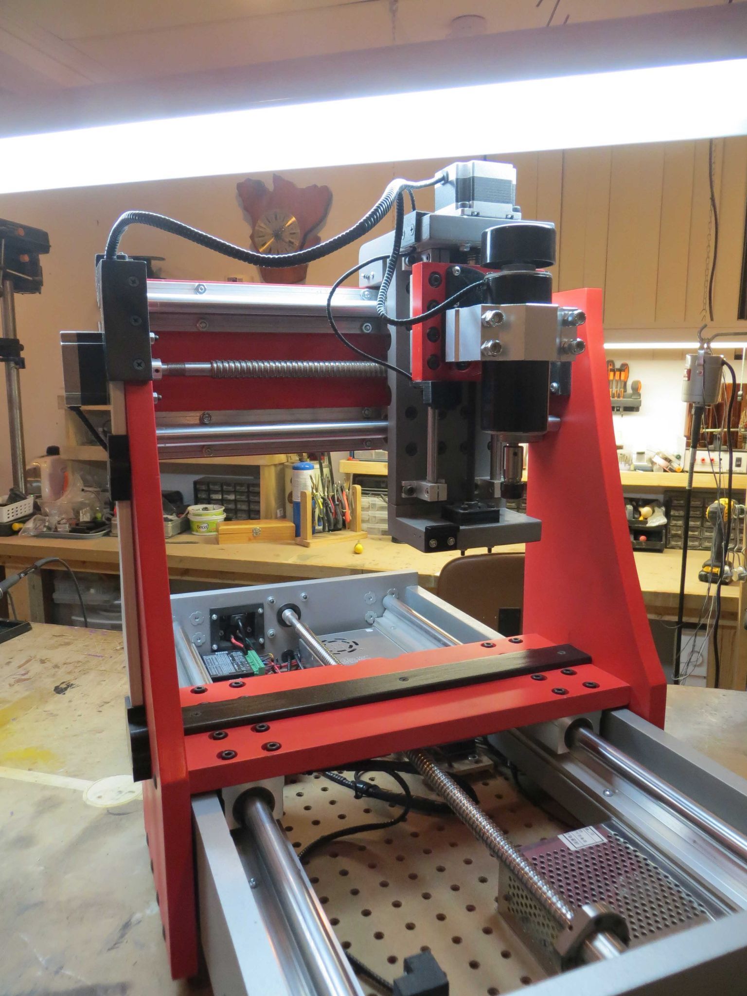

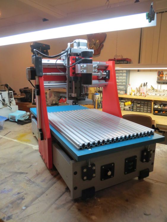

cameleon Posté(e) Mars 7, 2022 Auteur Partager Posté(e) Mars 7, 2022 (modifié) Bonjour, Merci pour ta réponse, S.T.P peux tu me donner un lien d'un modèle qui vend cette machine avec le laser inclus. Je pourrais vérifier si on trouve ce modèle chez Amazon Canada. Que serait le laser qui couperait une épaisseur de 6-8 mm de contre plaqué Merci encore cameleon Allo, Une histoire a conter.. Il y a 7-8 ans, j'avais essayer de construire une CNC, j'avais déjà construit 6-7 imprimantes 3D, et j'avais essayer de tenter ma chance avec la construction d'une CNC. Tâche ardue, mais j'avais réussis a réglé les problèmes de conception (plan fais par moi). Mais je n'ai jamais réussis à la faire fonctionner. Je ne sais pas si ma configuration électronique était correct, ou que le logiciel que j'utisais était buggé (je ne me rappelle plus le nom du logiciel). Mais je me suis découragé et mis le projet de côté. Il y a 7 ans déjà. Cameleon Modifié (le) Mars 7, 2022 par cameleon Lien vers le commentaire Partager sur d’autres sites More sharing options...
BourrinDesBois Posté(e) Mars 7, 2022 Partager Posté(e) Mars 7, 2022 C'est toujours dommage de pas aller au bout d'un projet mais on en tire toujours quelque chose. Les CNC dont plus compliquées que les imprimantes 3d s fabriquer. Il faut une machine d'une grande qualité mécanique car les efforts n'ont rien à voir. Une 3018 permet de s'initier avec des matériaux tendre mais rien de plus. Lien vers le commentaire Partager sur d’autres sites More sharing options...

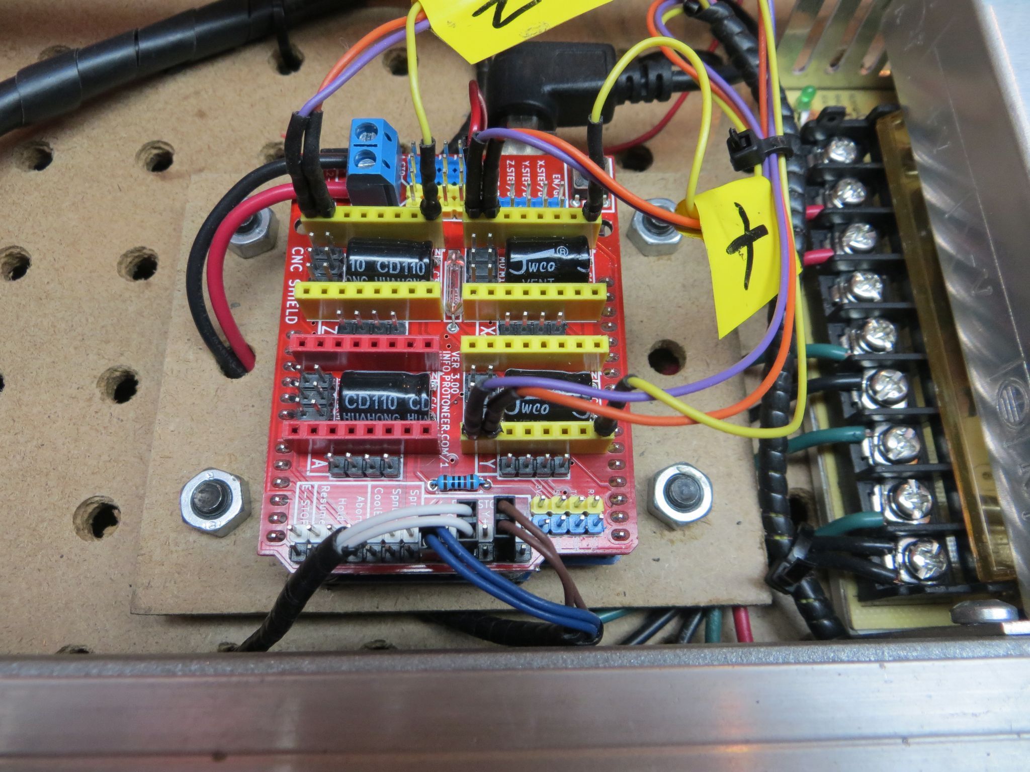

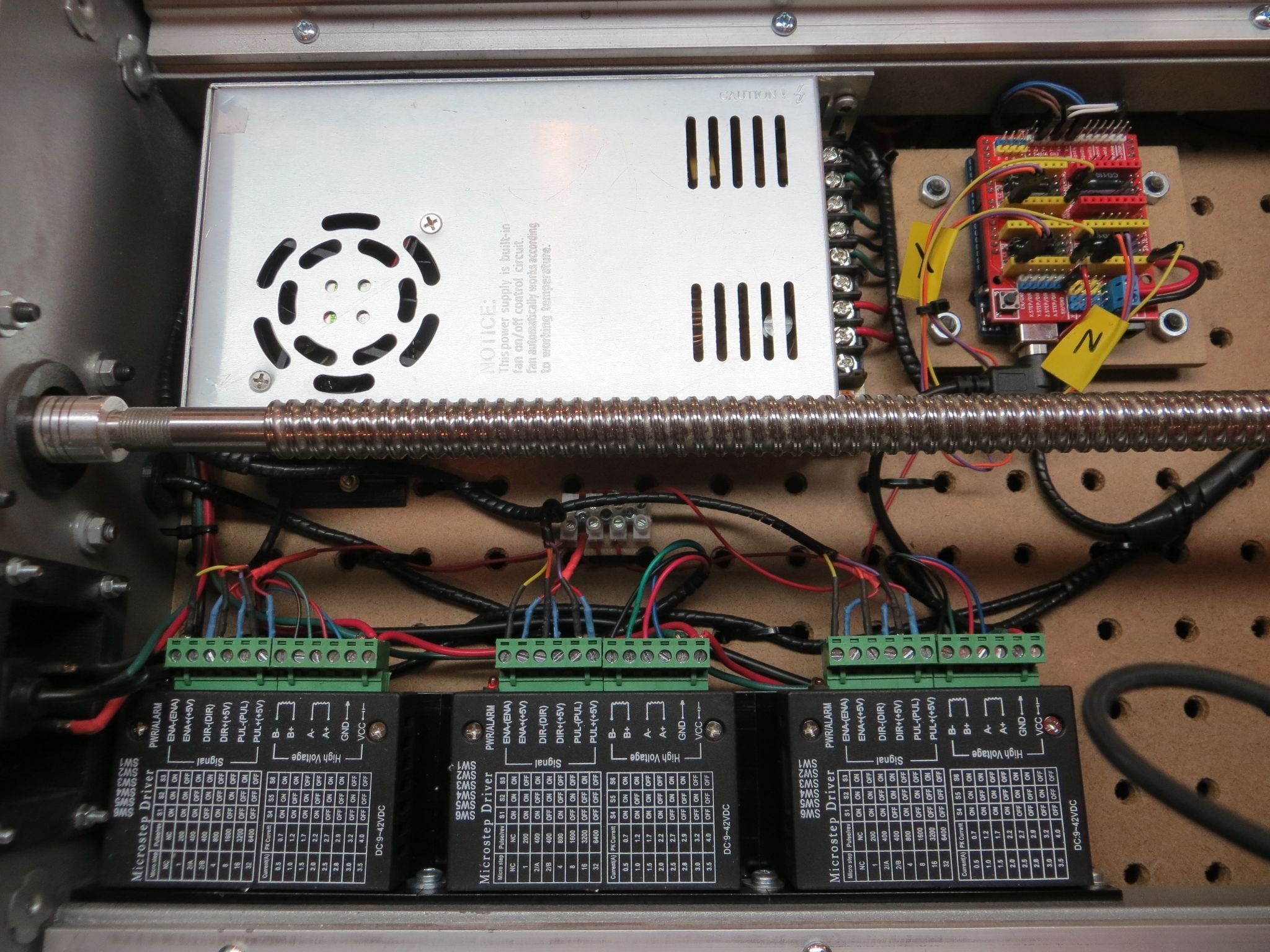

Invité Posté(e) Mars 8, 2022 Partager Posté(e) Mars 8, 2022 (modifié) Il y a 2 heures, cameleon a dit : Je veux être capable de couper du bois comme du MDF, Balsa, tilleul, érable dans des épaisseur maximum de 6-7 mm. il faut un laser diode d'une puissance minimum de 40W pour cela ou un idéalement CO2 Il y a 2 heures, cameleon a dit : Peut-on adapter un laser avec un routeur sur une 3018 ? ou il faut deux machine 3018 j'attire ton attention sur les dimensions réduites de cette machine, dimensions dont on atteint très vite les limites. le laser diode est totalement adapté sur cette machine, il est livré d'origine avec la mienne un CO2 , c'est une machine totalement différente et indépendante. je regarde la derniere photo de ton montage, il semble qu'il manque les contrôleurs moteurs , ce qui expliquerais l'absence de fonctionnement de ta machine. la machine, je l'ai eu ici en Europe, en Allemagne: https://www.vevor.fr/machine-de-gravure-sur-bois-c_11142/machine-a-graver-graveur-sur-bois-gravure-cnc-bois-3018-pro-grbl-laser-2-5w-p_010394596376 Modifié (le) Mars 8, 2022 par Patrick76 Lien vers le commentaire Partager sur d’autres sites More sharing options...
cameleon Posté(e) Mars 8, 2022 Auteur Partager Posté(e) Mars 8, 2022 Bonjour Patrick76 Les contrôleurs moteur, ce ne sont pas eux qui se trouvent sur l'avant dernière photo ? cameleon Lien vers le commentaire Partager sur d’autres sites More sharing options...
Savate Posté(e) Mars 8, 2022 Partager Posté(e) Mars 8, 2022 il y a 13 minutes, cameleon a dit : Les contrôleurs moteur, ce ne sont pas eux qui se trouvent sur l'avant dernière photo ? si Mais il ne lui manque quand même pas grand chose pour fonctionner à cette grosse bestiole ... Lien vers le commentaire Partager sur d’autres sites More sharing options...
cameleon Posté(e) Mars 8, 2022 Auteur Partager Posté(e) Mars 8, 2022 Allo Savate, Je pense aussi, le feeling que j'ai, est que mon filage des contrôleurs moteur à la carte mère est pas correct. J'ai déjà réussis à la faire fonctionner un peu en simulation, le Z et le X on bouger, mais dans les secondes suivantes, j'avais un code d'erreur. Tu ne peux savoir combien de fois j'ai voulu la démonter, mais chaque fois j'y renonce. Là je viens de commander une 3018 pro avec laser 40W, je devrais l'avoir dans une dizaines de jours. Cameleon Lien vers le commentaire Partager sur d’autres sites More sharing options...
