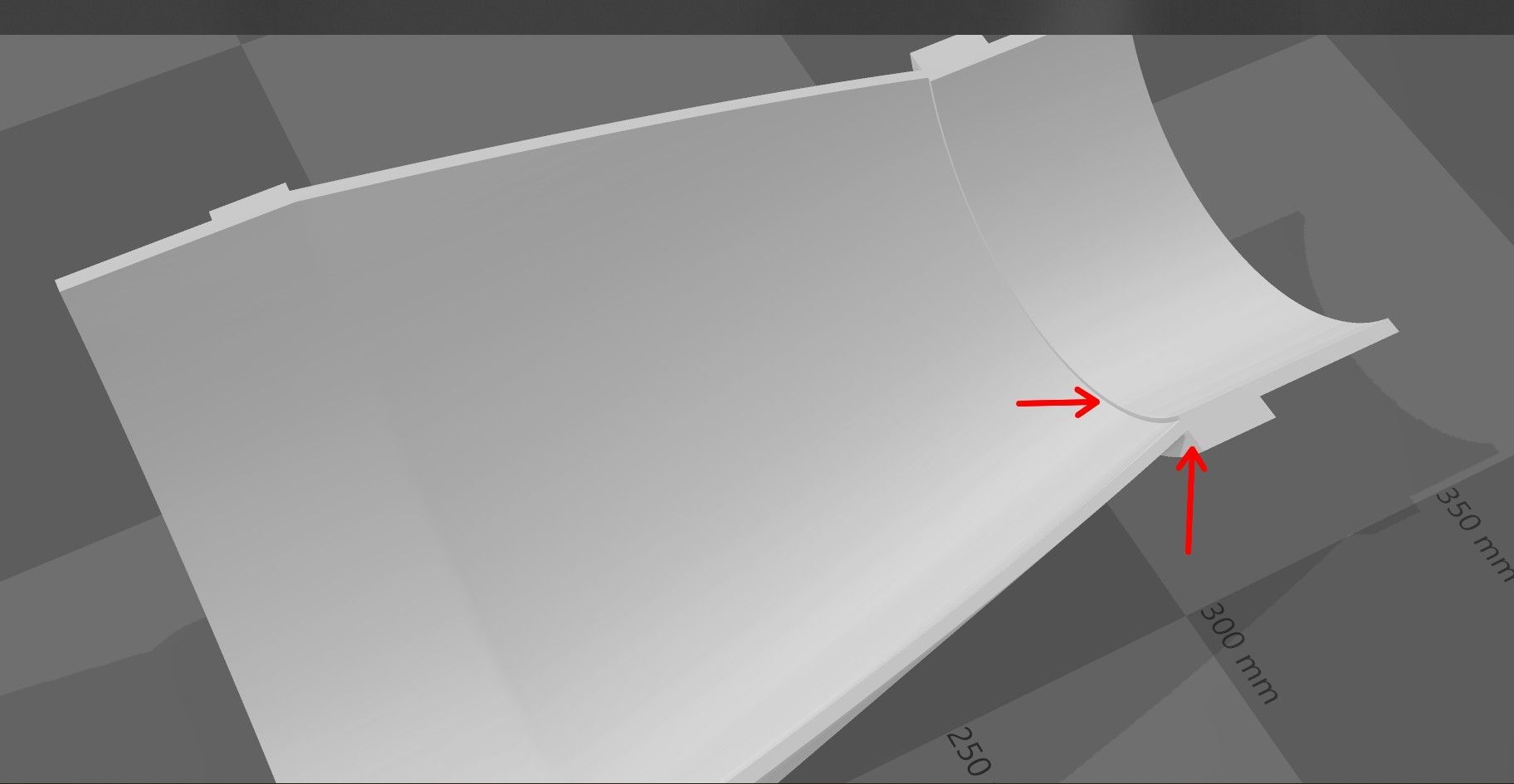

Une fois le kit installé, je lance une impression d'une durée de 17 heures et au bout de 12 d'heures la buse se bouche (dans la nuit) l'imprimante à donc fonctionné un certain temps dans le vide, ayant un doute sur ma bobine (tension du filament suite à un mauvais déroulement), je nettoie la buse et remet le tous en état de marche, relance l'impression de la même pièce et là, le même problème survient exactement au même moment ??? (photo ci-dessous).
Ma question :  est-il possible que le problème soit lié à la pièce que j'imprime ?

Je pensais pas forcément au temps d'impression, car j'ai déjà imprimé des pièces qui demandent plus 20 heures sans problème technique et la sur cette pièce le problème est survenue au millimètre près au niveau des couches d'impression, je ne pense pas que ce soit une coïncidence.
Alors regarde dans ton trancheur en mode aperçu si tu vois un défaut de couche à cette hauteur là...mais franchement un défaut sur une pièce cylindrique simple, ça ne serait pas de bol !

Oui, je trouve les deux anomalies (les trait bleu) à la couche 405 et 411 qui correspondent au moment ou le problème est survenu.

Sur ton .stl, il y a deux surplombs (un étroit interne et un large externe), ce ne serait pas à ce niveau là que tu as ton soucis ?
il y a 18 minutes, Kalamiit a dit :
Merci pour ta remarque, mais le problème arrive environ à 83mm, j'ai mis juste au dessus les capture d'écran des couches avec les anomalies.
il y a 17 minutes, Kalamiit a dit :
J'ai pas vu parce que tu as posté pendant que je rédigeais 🤔
oui, j'ai vu, par contre je suis novice et je ne sais pas comment interpréter ces anomalies ?
Je viens de le trancher sous Cura et je ne vois, ni tes anomalies, ni le surplomb intérieur... pfff 🧐
Sous SuperSlicer, je "récupère" le surplomb intérieur mais toujours pas d'anomalie...
Interpréter ça, je ne pourrai pas non plus, par contre (si j'étais toi), j'essaierai avec un autre trancheur... Attends quand même d'autres avis 😉
Modifié (le) par Kalamiit
Essaie en supprimant les supports manuels que tu as ajoutés qui ne font pas partie du fichier STL.
Sans ajout de supports, comme @Kalamiitje n'ai rien de problématique au couches 405 / 411 (Cura, Prusaslicer, Superslicer et Ideamaker testés) 😉

Le problème, c'est que ce n'est pas moi qui a ajouté les supports, c'est "Creality Slicer" qui a ajouté les supports !
Je vais essayer un autre logiciel comme me conseil @Kalamiit
Même si c'est une version un peu ancienne de Cura, on peut désactiver les supports (c'est une option comme une autre) 😉
Ce n'est quand même pas un trancheur qui va imposer sa loi, non ?
