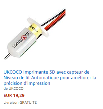

Bonjour à tous,
Je souhaiterai également installer un BL Touch sur ma creality ender 3. Et je me pose une question: le quel acheter?
En effet, je vois deux gammes de prix et je ne sais pas s'il y a une différence de précision, de durabilité ou autre entre les deux.
Je vous mets les deux photos de ce que j'ai pu trouver sur amazon.
Merci d'avance!
Bonsoir,
le premier sur la photo est l'original , une valeur sure avec lequel tu n'auras pas de soucis . Le deuxième est un des nombreux clones , c'est un peu la loterie , il peut très bien fonctionner , ou pas ... par contre , tous les clone ont une fâcheuse tendance a avoir la pinouille qui se déploie toute seule , puis qui remonte , ca peut parfois poser de gros soucis suivant le moment ou ça se produit dans le print .
perso. Mon bl touch fonctionne bien.
