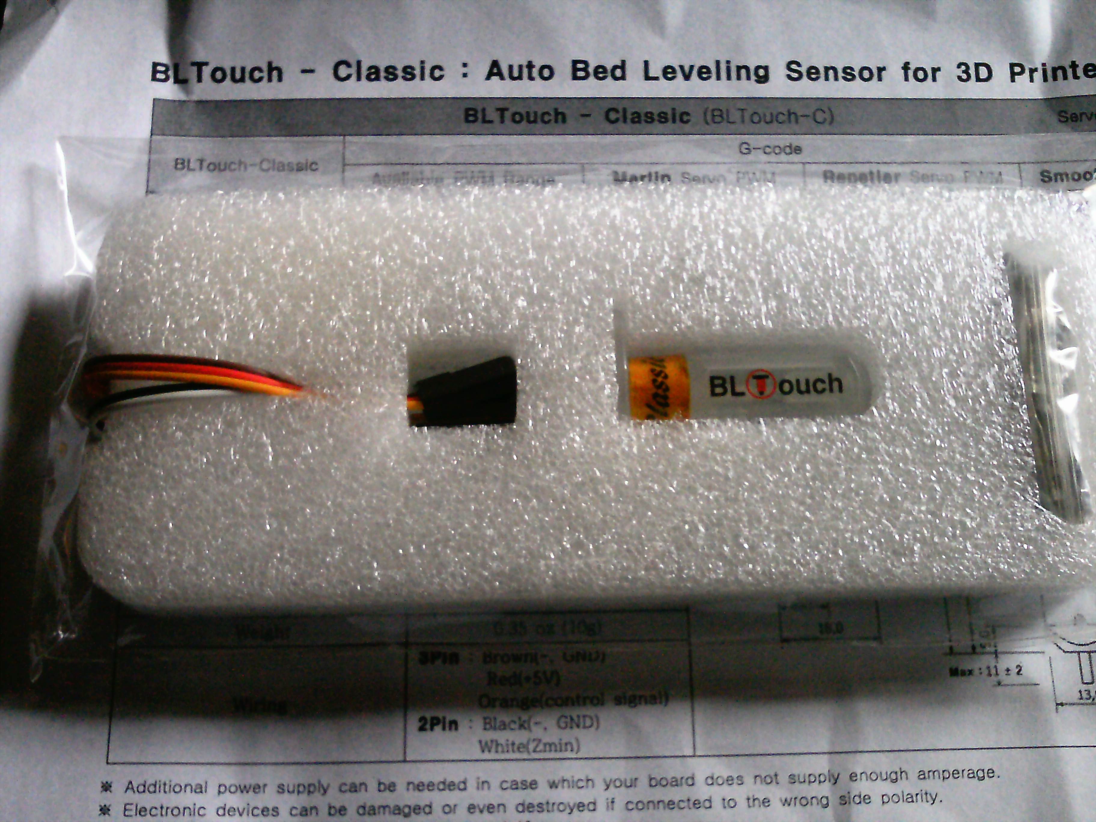

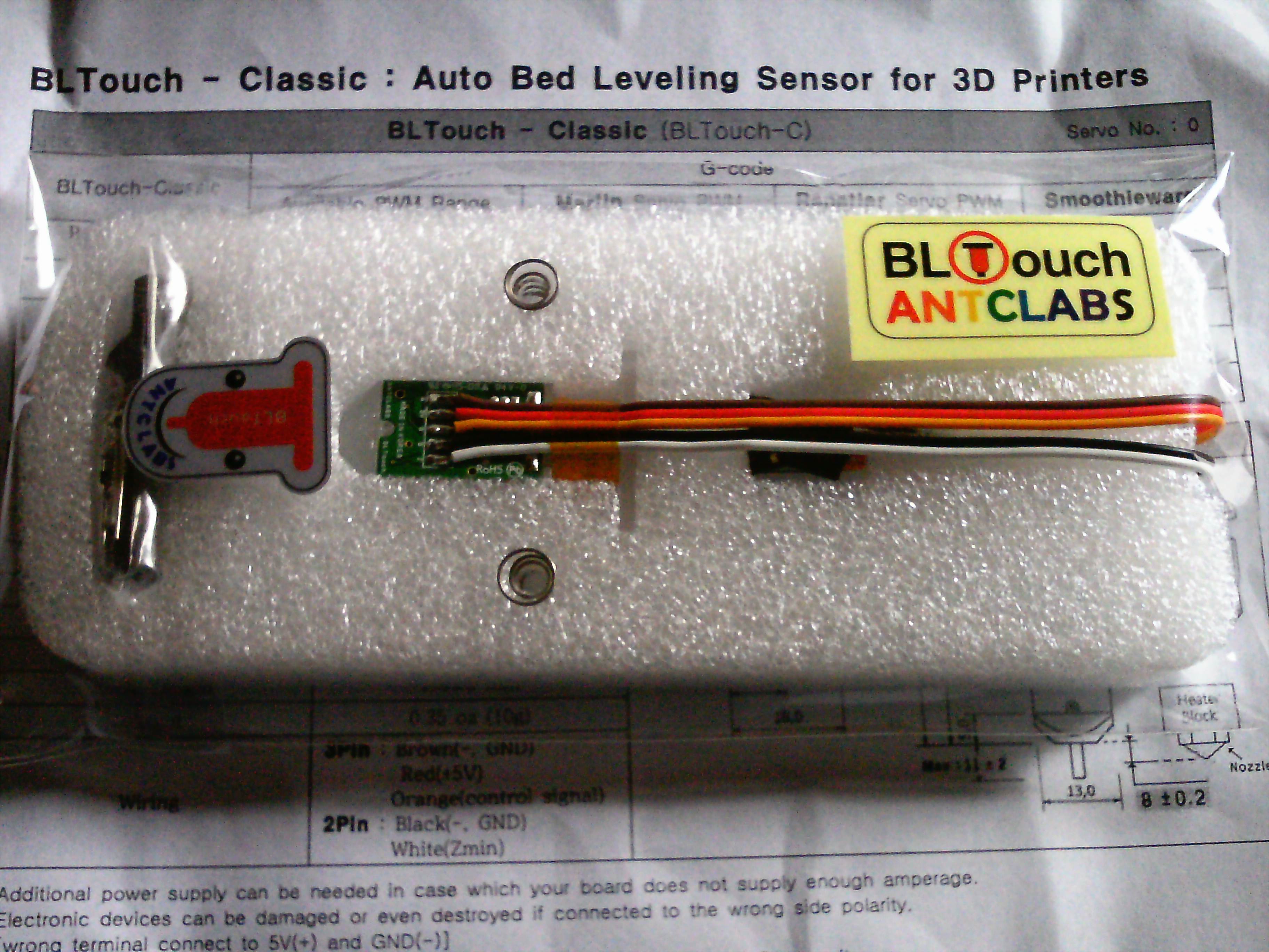

bdevis Posté(e) Septembre 2, 2016 Partager Posté(e) Septembre 2, 2016 Est ce que certain d'entre vous on testé le BL TOUCH ? Ici pour les infos Lien vers le commentaire Partager sur d’autres sites More sharing options...
