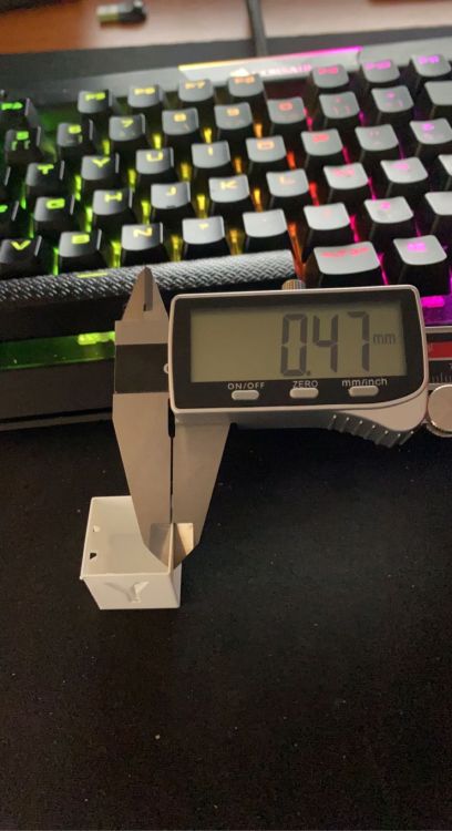

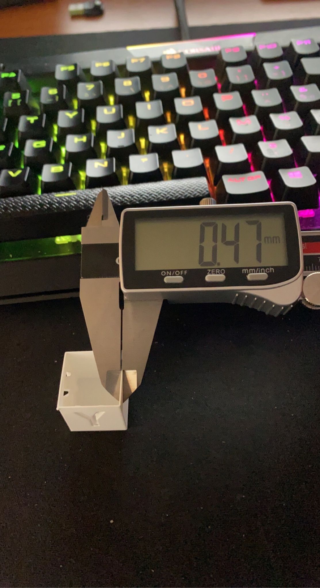

petite question est ce que c’est normal que lorsque je fait le cube en mode vase pour voir la taille des parois avec Cura. J’obtiens une épaisseur de 0,44 ( ici normal avec CURA d’après les tutos que l’on m’a envoyé) mais là parfois en Y j’obtiens 0,47. Est ce que je peux considérer comme bien calibrer quand même ? Ou c’est un problème ?
merci d’avance :)

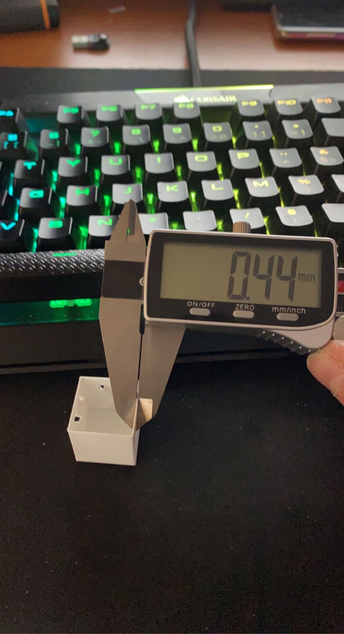

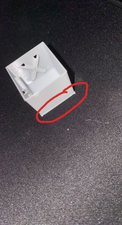

J’ai réussi à avoir entre 0,44 et et 0,45 sur les deux parroi. Par contre un problème subsiste c’est que la première couche au niveau du plateau et plus « large » que le reste. J’ai vu qu’il y a un paramètre pour toucher le débit de la couche initiale est ce que du à celui là ? J’ai essayé de descendre un peu mais je n’ose pas trop toucher à tout ..
Salutation !
Il y a 4 heures, OzeNzz a dit :
Oui et non ... "pied d’éléphant". C'est un juste équilibre a trouver entre bon réglage de la distance buse<>plateau / et débit de la 1er couche ( et il y a aussi éventuellement un paramètre nommé "expansion horizontal de la couche initial" (sous Ultimaker cura) pour le limiter. )
A tu le greffon "Settings guide" sous Ultimaker Cura ? (regarder a la fin la section "troubleshooting" )

Ah excellent je ne savais pas qu'il y avais tout cela dans le Setting Guide. Je l'avais déja d'installer je vais regarder cela merci.
Par contre question a quoi pourrait etre dĂ» le fait qu'une des paroi et plus large que l'autre ? Plateau pas droit ? j'ai le BL touch dessus.
Et j'ai remarqué aussi que j'ai 20,02 mm en X et en Y 19,86 c'est un problème aussi non ? Décidemment
il y a 16 minutes, OzeNzz a dit :
Les tensions des courroies ?  un jeux de la structure quelque part (des vis a bien serrer)  ? les excentriques a bien ajuster ( si tu titille le plateau avec un doigts il ne dois pas y avoir de jeux ) ...
Éventuellement les steps/mm X et Y a ajuster ?
