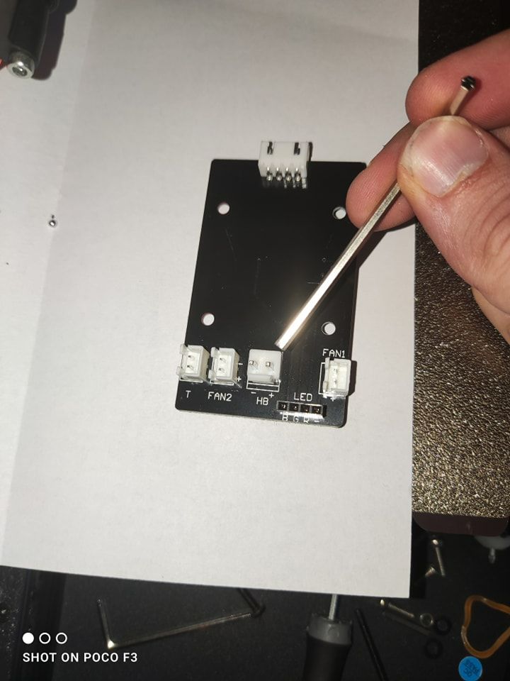

Petit Pimousse Posté(e) Aout 27, 2022 Partager Posté(e) Aout 27, 2022 Bonjour, Je profite de ce post pour avoir un renseignement sur le type de connecteur de la résistance de chauffe (celui qui vient se clipser dans la petite carte à côté de l'extrudeur). ça ressemble à du JST mais c'est plus grand, merci. Lien vers le commentaire Partager sur d’autres sites More sharing options...
