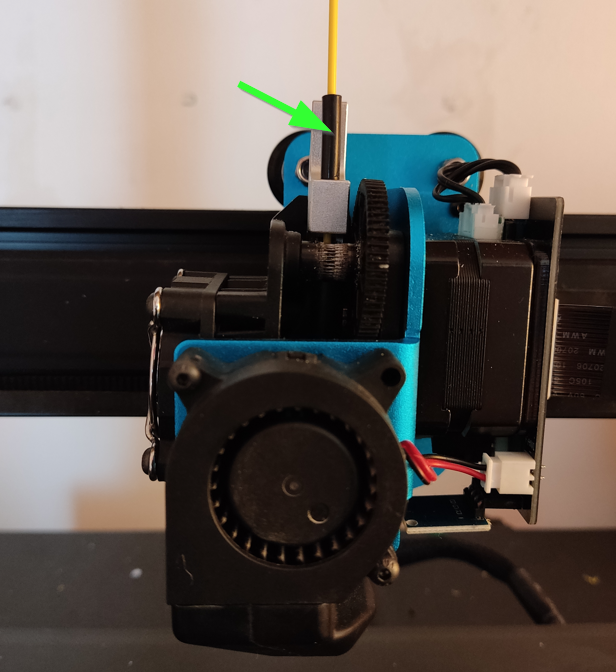

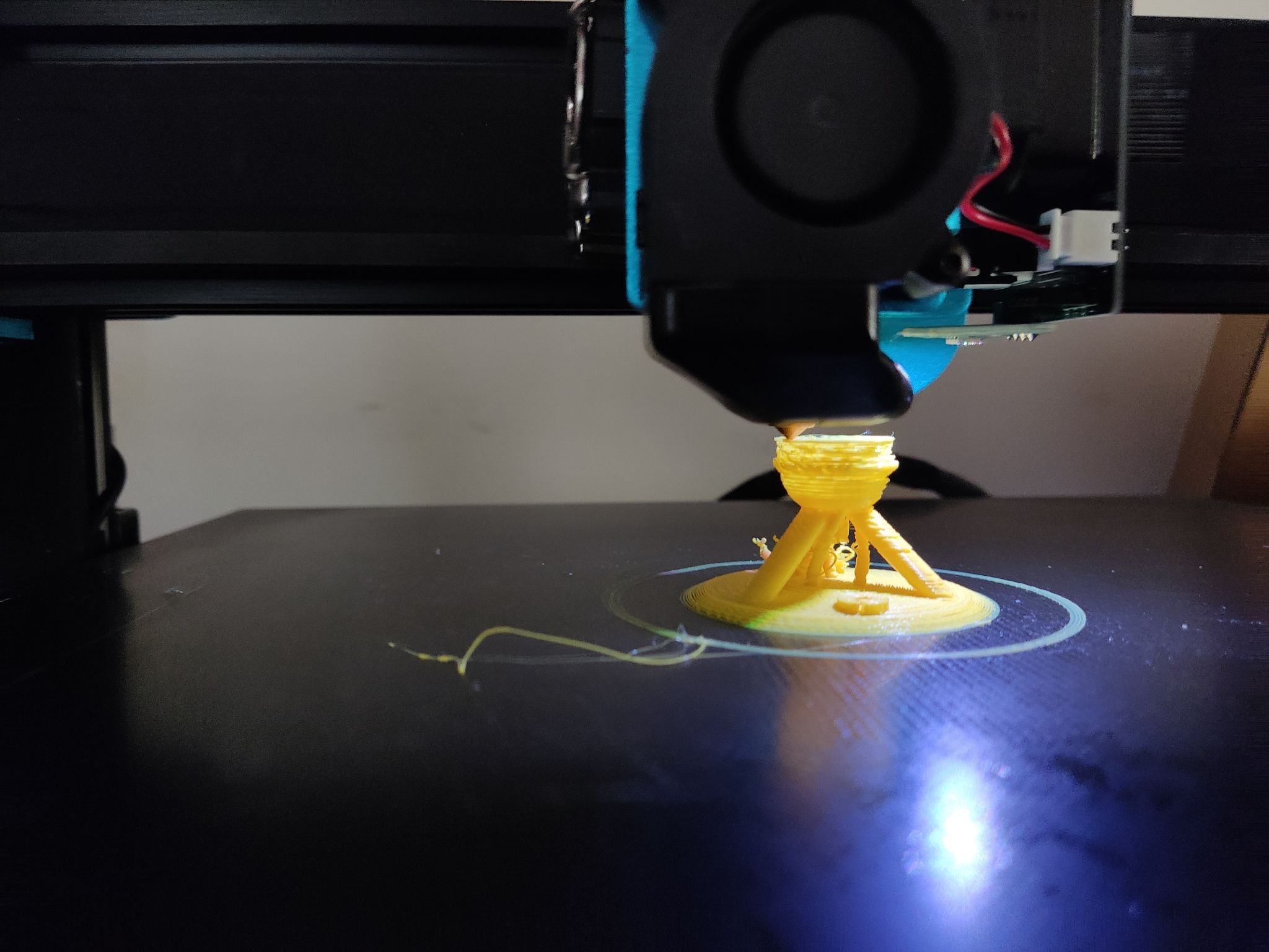

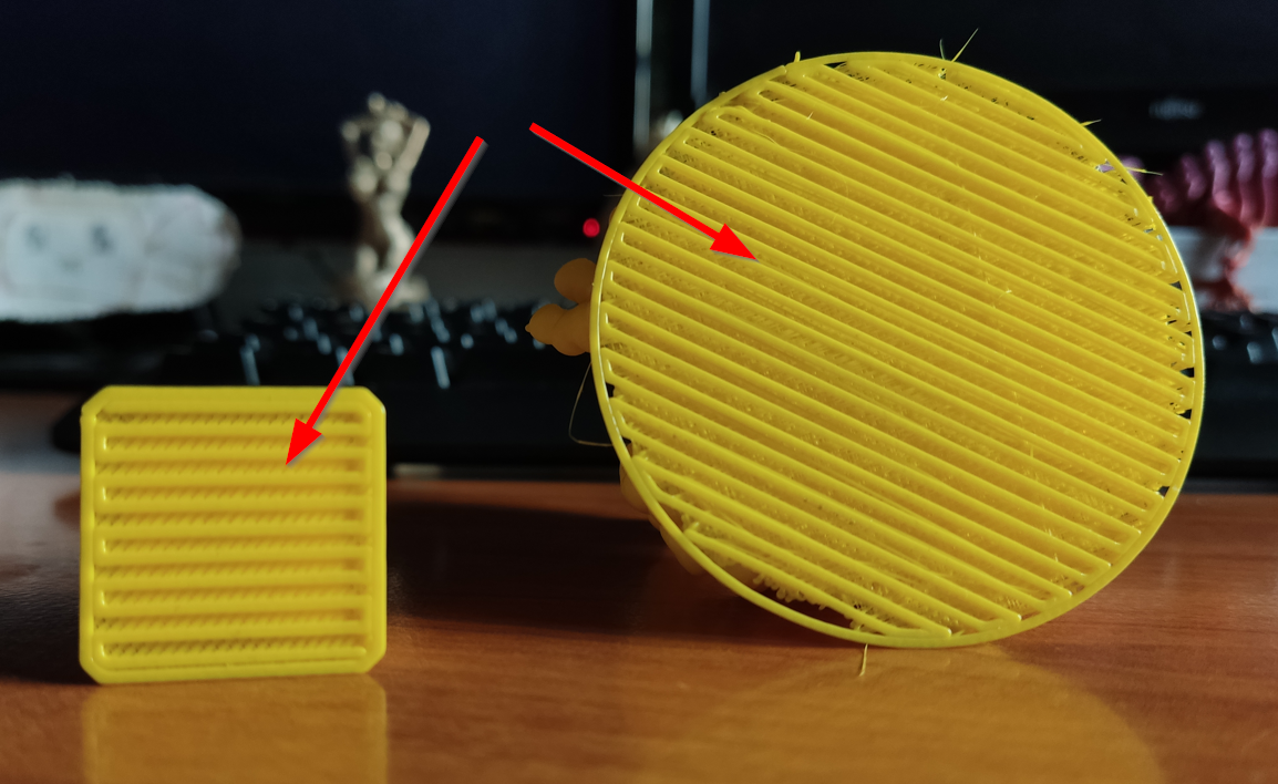

ppx32 Posté(e) Mars 20, 2022 Partager Posté(e) Mars 20, 2022 (modifié) Bonjour à tous, Après de nombreuses réparations dont la gachette en plastique remplacé par de l'alu, le nettoyage complet de l'extruder, calibrage de la molette de l'extruder, etc....l'imprimante réimprime mais pas correctement... ca laisse une fragilité à l'impression... Voici une vidéo qui montre bien https://drive.google.com/file/d/18a0jsysA52pxEfXk-q-AkQh4YD-jkoe4/view?usp=sharing C'est comme si cela ne remplissait pas correctement .... Par rapport à la CR6se, Elle me fatigue cette imprimante à force... Modifié (le) Mars 20, 2022 par ppx32 Lien vers le commentaire Partager sur d’autres sites More sharing options...

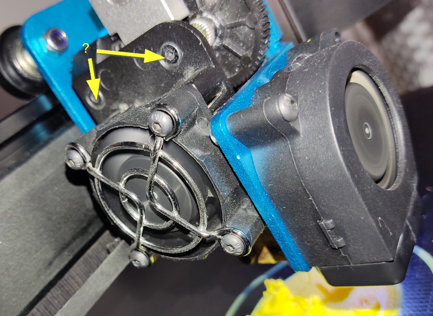

MrMagounet Posté(e) Mars 20, 2022 Partager Posté(e) Mars 20, 2022 En effet tu as encore oublié les droit d'accès . Bon une observation 1 fois sur 2 quand on démonter l'extrudeur titan au remontage on sert trop les vis dans ce cas l'extrudeur force et ne tourne plus librement ce qui fait de la sous extrusion. Regarde a desserrer quelques peu les vis du radiateur. Lien vers le commentaire Partager sur d’autres sites More sharing options...
ppx32 Posté(e) Mars 20, 2022 Auteur Partager Posté(e) Mars 20, 2022 (modifié) C'est bon j'ai remis les droits et je vais regarder du coté des vis https://drive.google.com/file/d/18a0jsysA52pxEfXk-q-AkQh4YD-jkoe4/view?usp=sharing Vis du radiateur ? On parle bien de ceux là ? Car si oui c'est déja désséré.. Modifié (le) Mars 20, 2022 par ppx32 Lien vers le commentaire Partager sur d’autres sites More sharing options...
Savate Posté(e) Mars 20, 2022 Partager Posté(e) Mars 20, 2022 il y a 22 minutes, ppx32 a dit : C'est comme si cela ne remplissait pas correctement .... non, ça ne se remplit pas correctement Tu peux nous donner tes paramètres de rétraction ? Et si tu utilises Cura les autres paramètres aussi (avec le plugin export html) ton calibrage de l'extrudeur est ok ? (test des 120 mm) Lien vers le commentaire Partager sur d’autres sites More sharing options...

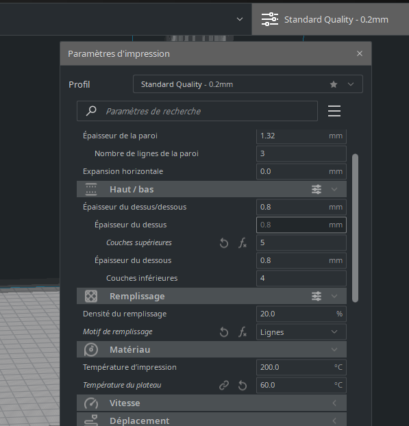

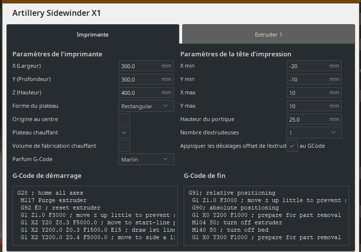

ppx32 Posté(e) Mars 20, 2022 Auteur Partager Posté(e) Mars 20, 2022 Voici une autre photo si cela peut vous donner une idée ... Pour le calibrage de l'extruder je pense que vous parlez de la petite roulette j'ai mis pas mal du coté gauche mais c'est quoi exactement le test des 120 ? Pour les paramètres, j'ai ajouté le plugin Export HTML Cura Settings > Save Projet > Html etc... Merci beaucoup de vos retours test01.html Je rajoute ces captures si cela peut aider Lien vers le commentaire Partager sur d’autres sites More sharing options...
Kalamiit Posté(e) Mars 20, 2022 Partager Posté(e) Mars 20, 2022 il y a 6 minutes, ppx32 a dit : mais c'est quoi exactement le test des 120 ? Tu fais une marque sur le filament avant l'extrudeur à 120mm de l'entrée de celui-ci, tu demandes une extrusion de 100mm puis tu mesures ce qu'il reste de tes 120mm de départ. S'il reste 20mm, c'est correct, ton extrudeur est bien réglé. Si c'est différent de 20mm, tu fais une règle de trois pour savoir de combien tu dois compenser les steps/mm dans ton firmware (ou ton slicer). 1 Lien vers le commentaire Partager sur d’autres sites More sharing options...
Savate Posté(e) Mars 20, 2022 Partager Posté(e) Mars 20, 2022 à l’instant, ppx32 a dit : j'ai ajouté le plugin Export HTML Cura Settings Décalage en Z lors d’une rétraction -> essaye de le désactiver (au bruit de ta vidéo il me semblait bien que le z hop était activé) Type d'adhérence du plateau -> pourquoi mettre un radeau ? une jupe ou une bordure sont largement suffisants Utiliser des couches adaptatives -> tu peux essayer sans pour les tests Lien vers le commentaire Partager sur d’autres sites More sharing options...
MrMagounet Posté(e) Mars 20, 2022 Partager Posté(e) Mars 20, 2022 Il y a 5 heures, ppx32 a dit : Tu as ces 2 vis la mais aussi 2 vis sur le bas du radiateur sous le ventilo elle doivent être a peine serrer. Lien vers le commentaire Partager sur d’autres sites More sharing options...

MrMagounet Posté(e) Mars 23, 2022 Partager Posté(e) Mars 23, 2022 comme la dit Savate il faut vérifié l'extrudeur avant que le pignon d'extrusion patine pas et que le PTFE ne soit pas HS, un ami avait le même phénomène que toi sur la sienne on a démonté l'extrudeur le PTFE était bon a changer (c'est un exemple ici que je donne je dis pas que c'est cela pour ton cas a 100%). Lien vers le commentaire Partager sur d’autres sites More sharing options...

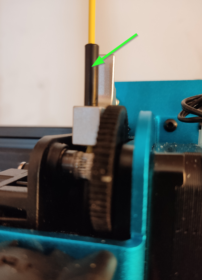

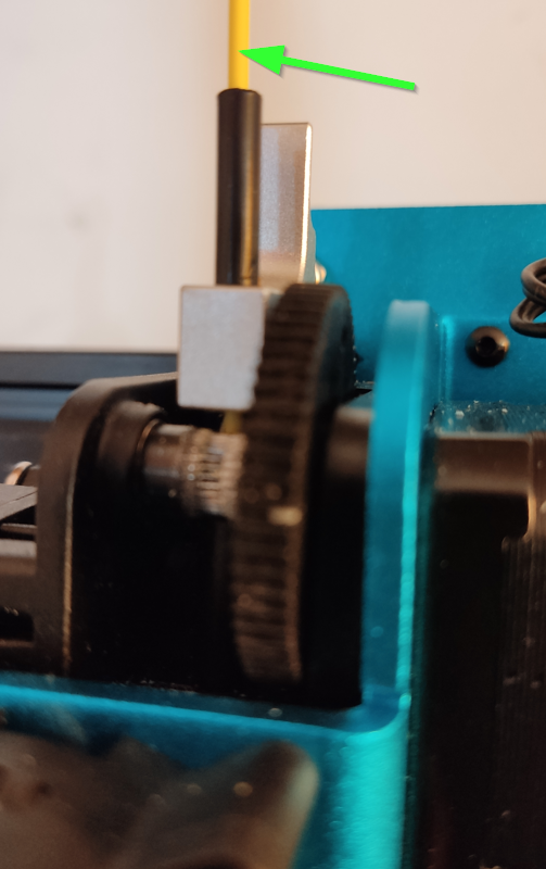

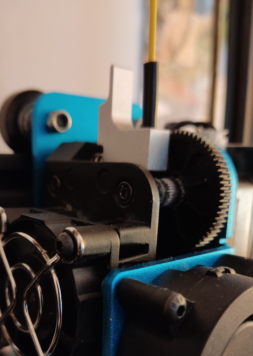

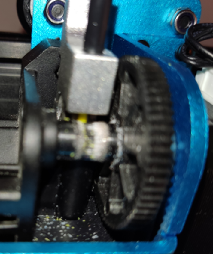

ppx32 Posté(e) Mars 23, 2022 Auteur Partager Posté(e) Mars 23, 2022 (modifié) Est ce que le PTFE serait le même que pour les CR6se ? car j'en ai de côté On est bien d'accord que le PTFE c'est bien le tube noir présenté par la flèche de mes captures..... car j'ai le doute en voyant les photos d'autres sidewinder x1 vu sur Internet où le tube noir n'est pas si haut.... Je vous laisse regarder . merci de vos retours Modifié (le) Mars 23, 2022 par ppx32 Lien vers le commentaire Partager sur d’autres sites More sharing options...
Savate Posté(e) Mars 23, 2022 Partager Posté(e) Mars 23, 2022 (modifié) il y a 11 minutes, ppx32 a dit : Est ce que le PTFE serait le même que pour les CR6se ? car j'en ai de côté oui en beaucoup plus court il y a 11 minutes, ppx32 a dit : On est bien d'accord que le PTFE c'est bien le tube noir présenté par la flèche de mes captures..... car j'ai le doute en voyant les photos d'autres sidewinder x1 vu sur Internet où le tube noir n'est pas si haut.... Non, ça c'est un bout de tube de protection, mais ce n'est pas lui. Le ptfe est entre l'extrudeur et la buse (et il est tout petit, mais un peu plus grand que le tube noir indiqué) Remplacement-du-tube-PTFE-X1-Genius.pdf (docarti.fr) Modifié (le) Mars 23, 2022 par Savate Lien vers le commentaire Partager sur d’autres sites More sharing options...
ppx32 Posté(e) Mars 23, 2022 Auteur Partager Posté(e) Mars 23, 2022 arghh... faut redémonter... bon pas trop le choix Lien vers le commentaire Partager sur d’autres sites More sharing options...
Kalamiit Posté(e) Mars 23, 2022 Partager Posté(e) Mars 23, 2022 Ton extrudeur a bien rongé le filament, vérifie que la molette crantée n'est pas usée. Cela me fait penser à un bouchon partiel dans le hotend, j'ai eu ça avec du "cloging" en plus, à cause de mini débris accumulés avant le heatbreak (venant d'un précédent filament)... Oui, faut tout redémonter, ce sont les plaisirs habituels (on doit être un peu masos ) Lien vers le commentaire Partager sur d’autres sites More sharing options...
ppx32 Posté(e) Mars 23, 2022 Auteur Partager Posté(e) Mars 23, 2022 justement c'est effectivement ce qui m'a choqué depuis quelque temps où je vois régulièrement cette usure de filament , c'est pour ça que j'ai mis en photo exprès. à force je vais prendre un pack direct de l'extruder Lien vers le commentaire Partager sur d’autres sites More sharing options...

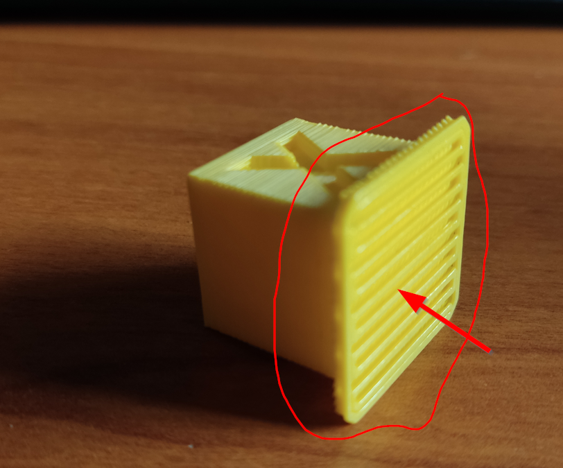

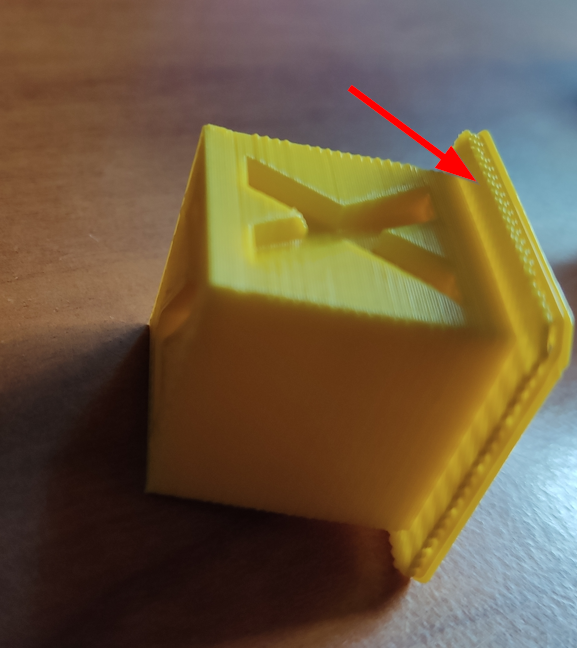

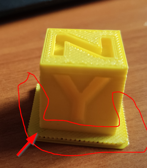

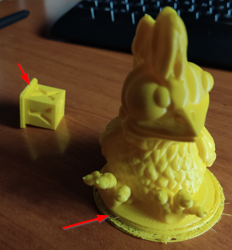

ppx32 Posté(e) Mars 25, 2022 Auteur Partager Posté(e) Mars 25, 2022 Bon effectivement après un démontage du côté de la molette et bien nettoyé suivi d'un calibrage du plateau .... ca va beaucoup mieux !!! et merci d'ailleurs !!!!! Il reste plus grand chose je pense on voit la 1e couche qui est très plate tellement que cela forme presque un radeau. C'est récupéré des GCODES déja prêt par Artillery . Quelle serait la cause ? Merci de votre retour Tcube.gcode Lien vers le commentaire Partager sur d’autres sites More sharing options...
Kalamiit Posté(e) Mars 25, 2022 Partager Posté(e) Mars 25, 2022 (modifié) il y a 13 minutes, ppx32 a dit : Il reste plus grand chose je pense on voit la 1e couche qui est très plate tellement que cela forme presque un radeau. C'est récupéré des GCODES déja prêt par Artillery . Quelle serait la cause ? C'est pas "presque" : C'EST un radeau Si tu veux t'en débarrasser retravaille le modèle, par exemple dans Cura on peut abaisser une partie sous le plateau virtuel et Cura ne slice que la partie au-dessus... Donc tu abaisses le cube jusqu'à ce que le radeau soit en dessous du plateau et tu slices, tu auras un gcode sans radeau. Modifié (le) Mars 25, 2022 par Kalamiit 1 Lien vers le commentaire Partager sur d’autres sites More sharing options...
ppx32 Posté(e) Mars 25, 2022 Auteur Partager Posté(e) Mars 25, 2022 ok tout simplement... effectivement je viens de vérifier avec gcode viewer bon je vais continuer à tester ! Lien vers le commentaire Partager sur d’autres sites More sharing options...
Kalamiit Posté(e) Mars 25, 2022 Partager Posté(e) Mars 25, 2022 (modifié) En me relisant, je m'aperçois que ce que j'ai dit n'est valable que pour un .stl (ou un .3mf). Un gcode ne peut s'éditer qu'avec Notepad, Notepad++,... (pas un traitement de texte !). Donc si tu n'as pas le .stl d'origine, tu vas devoir repérer la partie du gcode ou les valeurs de X et Y se réduisent pour former le corps du cube (pour le radeau, ces valeurs sont plus grandes puisque le radeau est plus large que le cube) et supprimer les codes entre le code de démarrage et la ligne où les X et Y sont réduits pour la première fois... Sinon, ce serait plus simple d'en télécharger un https://www.thingiverse.com/thing:1278865/files Modifié (le) Mars 25, 2022 par Kalamiit Lien vers le commentaire Partager sur d’autres sites More sharing options...
