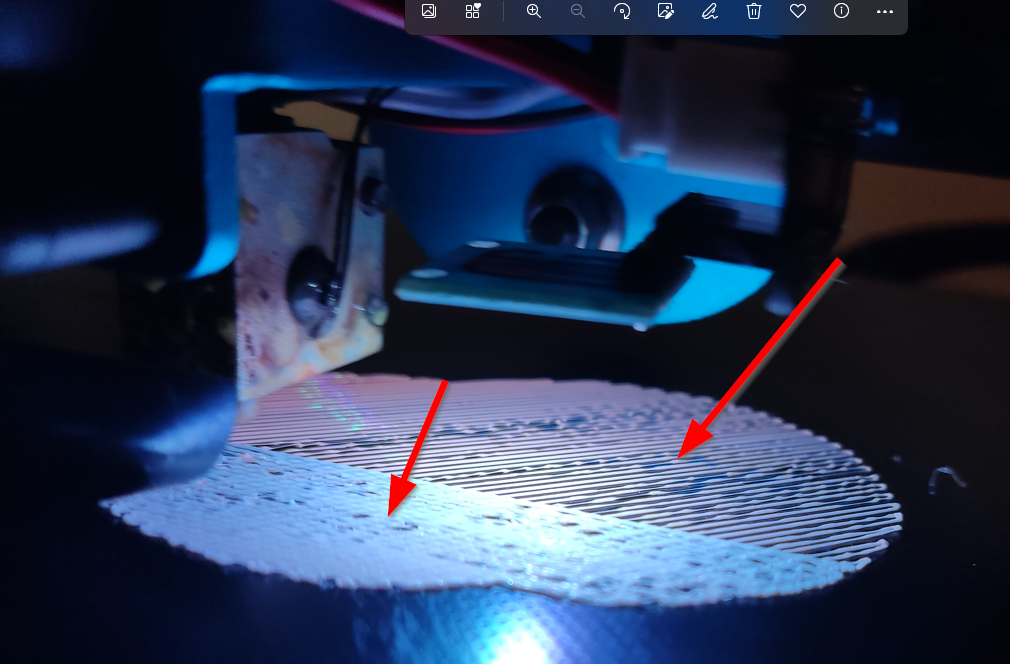

RE les pro,
Cela continue je ne suis pas loin de son refonctionnellement initial après plusieurs nettoyages, débouchages, etc....
Cela persiste malgré tout. Qu'est ce que vous pouvez m'en dire svp ?

Je peux le comprendre tu as vraiment un manque d'extrusion flagrante même sur le raft.

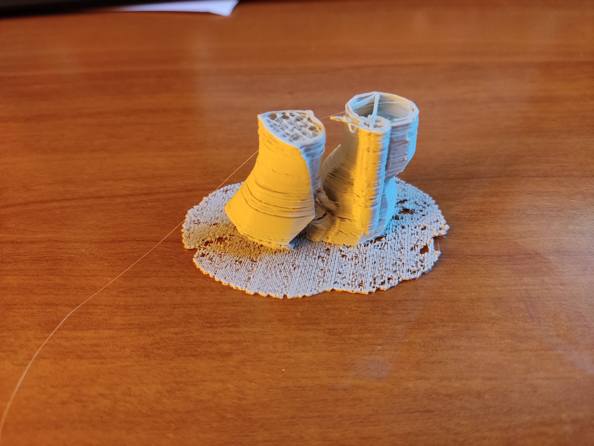

il y a 38 minutes, ppx32 a dit :
Après de nombreuses tentatives.. tjrs pareil.. est ce que d'après vous en changeant tout le bloc de l'extruder cela fonctionnerait ?
c'est très fortement possible après cela peux provenir que de 3 éléments, un soucis de profils de Trancheur, un soucis avec le Driver Extrudeur, et la Bloque Extrudeur tête d'impression.

Bon j'ai posté sur le site d'Artillery 3D sur leur SAV... on verra bien leur retour.
Entre la fragilité de l'impression (voir photos) et le plateau qui colle faiblement... je ne sais plus quoi faire
