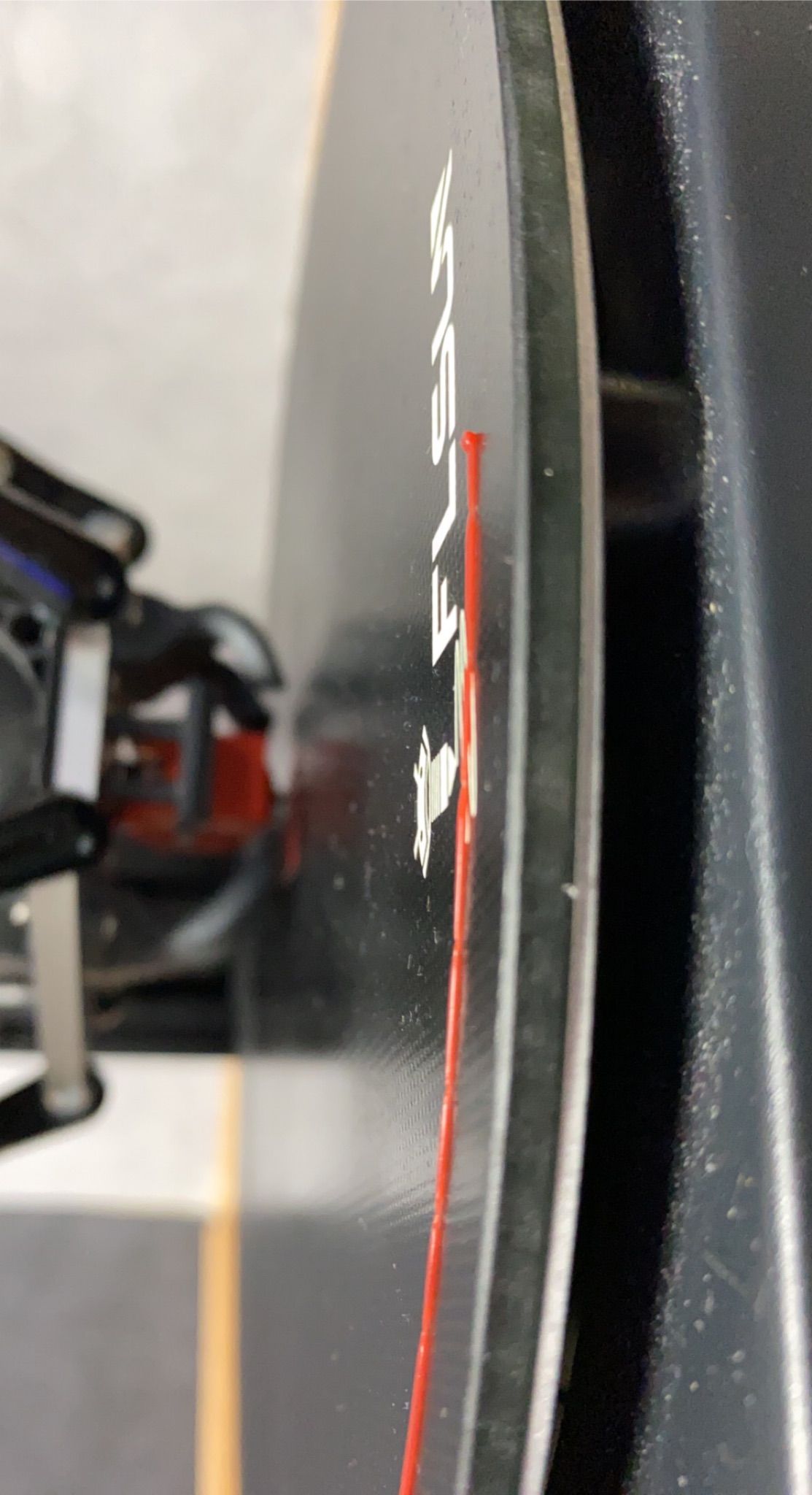

Hello Enfait je me posais une question. Savez vous pourquoi lorsquelle fait sont demi cercle avant le print elle fait un bruit comme si elle dérapait ou je ne sais pas trop et ça fait des boudin sur la fin du cercle ? Pour l’impression comme je suis pas rapide ça me semble ok je n’entend et ne vois jamais cela. J’ai prit une vidéo et photo mais en espérant que vous compreniez de quoi je parle 😛 merci d’avance !
On en a déjà parlé sur ce forum.
Regarde dans le GCode de démarrage de ton slicer. Tu dois avoir une ligne dans ce genre-là :
; Extrude about 40 mm by printing a 90 degree arc
G3 X0 Y-125 I125 Z0.3 E40 F2000
Diminue la valeur de F et essaie.
Yes j’ai bien cela sauf que j’ai f2700 donc je vais baisser cette valeur 🙂 là c’est en court de print je voit ça après 😄 merci !!
