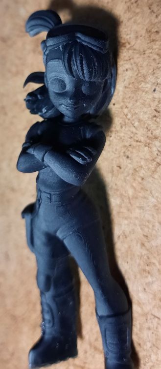

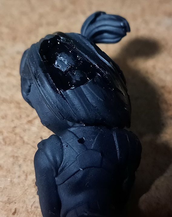

souriceaux Posté(e) Mars 25, 2022 Partager Posté(e) Mars 25, 2022 Bonjour à vous tous, Voilà, j'ai besoin de votre avis sur un problème lors de la finalité d'une figurine. J'utilise de la résine dite lavable à l'eau. Lors de l'impression des petites figurines pour ma petite fille, j'ai un soucis sur la polymérisation de certaines pièces. En effet, je me retrouve avec de la résine liquide à l'intérieur. Une ex-cavité à l'intérieur des cheveux de cette petite pièce s'est formée, pourtant le reste de la figurine est normal. Pouvez vous m'aider à expliquer ce phénomène Merci à vous Lien vers le commentaire Partager sur d’autres sites More sharing options...
Titouvol Posté(e) Avril 19, 2022 Partager Posté(e) Avril 19, 2022 C'est plutôt normal. Pour des pièces comme celle ci, il arrive que de la résine se retrouve emprisonnée, il faut donc prévoir des trous pour laisser la résine s'échapper. (Quitte à le reboucher après séchage avec un peu de résine). Le souci est vraiment à prendre en compte, car si il reste de la résine non polymérisée dans ta figurine, même si la coque extérieure est bien fermée et durcie, après quelques temps la résine liquide va ressortir, généralement par de belles fentes, ce qui va te saccager la figurine ! (et j'imagine de la résine sur un meuble ou autre ... qui aura forcément tout loisir de polymériser à la lumière du soleil). Lien vers le commentaire Partager sur d’autres sites More sharing options...
