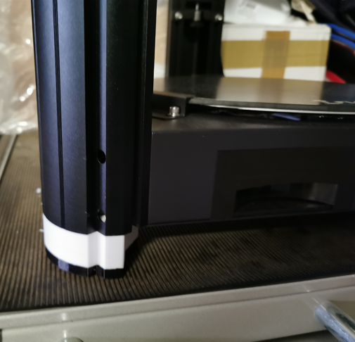

J'ai reçu la mienne il y a un peux plus de 2 semaines, donc je peux t'en parler, dans mon cas je n'ai pas de soucis avec la structure les rails linéaires travail bien sur la mienne, la structure est stable une fois les pieds ridicules remplacé j'ai imprimer ceci et c'est un régale pour ma part.
image.png.64a20855a15d831f9d9e8f45316df23a.png PLA Blanc Eryone pour surelever et TPU noir Eryone pour absorption des vibrations

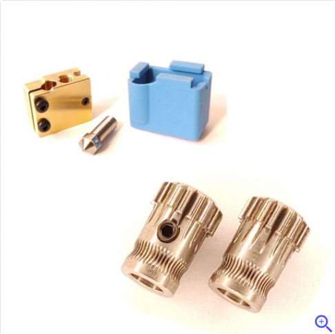

Les Quelques points noir qui empêche pas d'imprimer malgré tout mais qui reste problématique pour moi, le Bloc de chauffe est faux Bloc Volcano la buse depasse trop et c'est top pour ma part j'ai prévue sont remplacement, l'extrudeur BMG a des pignons d'extrusion du filament qui sont vraiment pas beau, j'ai acheter des nouveaux pignons qui permettent d'avoir une extrudeur plus qualitatif. Et j'ai prévue la mise en place d'un heatbreak bi Metal que j'ai en stock 😉 pour impression PETG.
Le Dernier point Parfois le TFT capacitif crée des petites incohérences si l'on utilise des firmwares customs (mais avec le firmware officiel V1.3 dans l'ensemble cela passe assez bien).
Voici le Bloc Volcano et les pignons que j'ai commandé pour ma SR (dans mon cas je passe ma SR en DirectDrive mais en utilisant des pièces de l'extrudeur BMG d'origine)
image.png.f5f88a24df9cdab05774af55d11e2478.png dispo chez Hotends.fr
L'imprimante reste une super base et cela imprime vite et bien, pour ma part je vais la passer en DirectDrive et après sous Klipper (dont je ferais une tuto pour quand j'aurais tout les pièces necessaires) mais cela est un choix personnel pas une obligation. Pour moi juste ce kit est absolument vital a cette machine
