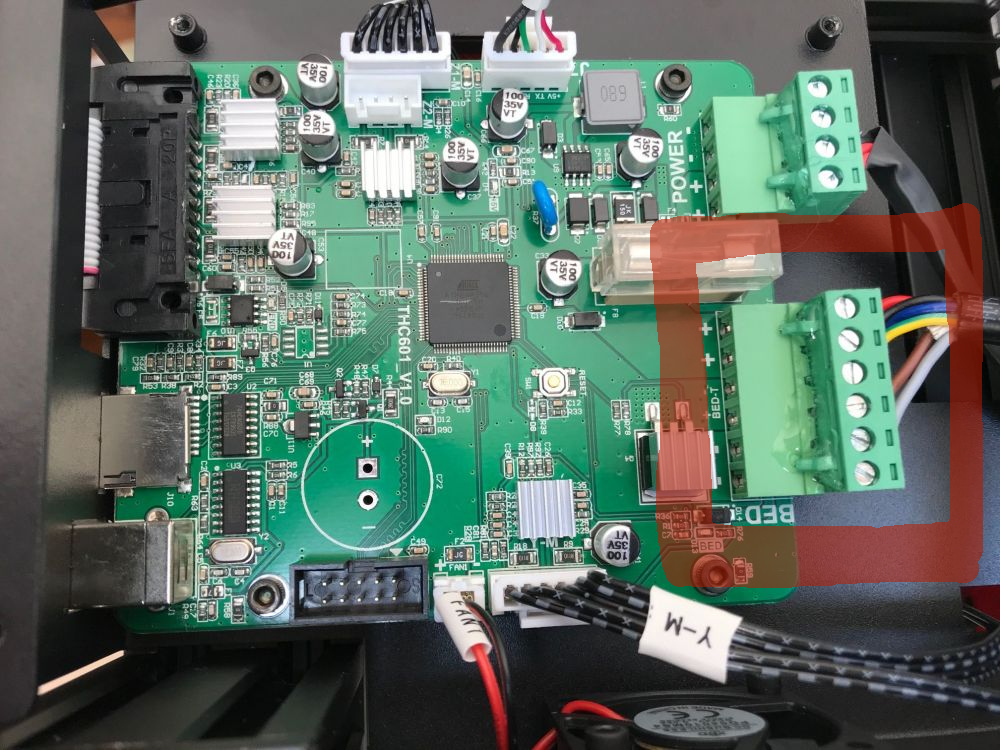

StarlionSx Posté(e) Avril 7, 2022 Partager Posté(e) Avril 7, 2022 Bonjour , quelqu'un pourrait il me dire ou connecter les fils de couleur du bed alfawise u30 sur la carte mère THC601_V1.0 svp? Je veux dire par la que je ne sais pas quelle couleur va sur tel ou tel plot. J'ai acheté cette imprimante et la carte mère était entièrement retiré et je ne veux pas me planter sur la connectique du BED. Sur une photo prise ici je vous met de quelle connectique je parle. Merci bcp pour toute l 'aide que vous m'apporterez. Lien vers le commentaire Partager sur d’autres sites More sharing options...

StarlionSx Posté(e) Avril 7, 2022 Auteur Partager Posté(e) Avril 7, 2022 Bhen c est que y a 6 fils donc dans la mesure du possible j'aimerais les mettre comme ils sont censés être placé, donc si une personne possede cette imprimante si il peux me faire un photo du placement ou me dire ou placé les couleurs au bon endroit ca serait le pied ^^ Merci encore Lien vers le commentaire Partager sur d’autres sites More sharing options...

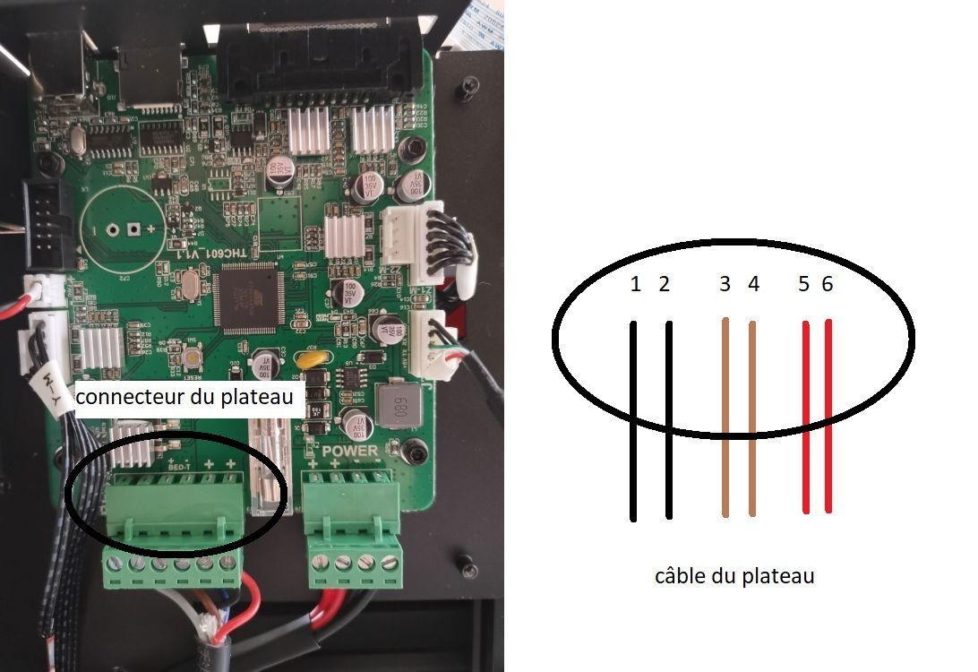

pommeverte Posté(e) Avril 7, 2022 Partager Posté(e) Avril 7, 2022 Salut, Je n'ai pas ton imprimante, mais le marquage sur la carte mère est suffisant pour trouver le câblage. Sur cette image que j'ai annotée et que j'ai trouvée ici : Citation on s'aperçoit que le plateau chauffant est branché sur les bornes 1-2 et 5-6. La thermistance du plateau est sur les bornes 3-4. Pour reconnaitre les fils de la thermistance, en plus du fait que ce sont les plus fins, la résistance aux bornes devrait être de 100kOhms à 25°C (donc un peu au dessus si il ne fait que 20°C chez toi). Comme la résistance de chauffe, la thermistance n'est pas polarisée, donc tu n'as pas de risques d'erreur. Pour les fils de la résistance du plateau, la résistance entre les fils 1 et 2 est nulle puisqu'ils sont reliés ensemble, de même pour les fils 5 et 6. Tu pourras vérifier que la résistance entre les fils 1 (ou 2) et 5 (ou 6) devrait être autour de 2ohms (c'est ce que j'ai mesuré sur mon U20). Lien vers le commentaire Partager sur d’autres sites More sharing options...
StarlionSx Posté(e) Avril 8, 2022 Auteur Partager Posté(e) Avril 8, 2022 Les fils ont tous le même diamètre il n y a pas de fil plus petit pour la thermistance du moins pour la reconnaitre. Sur la carte oui il y a noté + - BeD mais sous le plateau pour les fils rien de noté. D'ou ma question et ma demande de photo de la part des personnes qui posséderaient cette même carte. Lien vers le commentaire Partager sur d’autres sites More sharing options...
pommeverte Posté(e) Avril 8, 2022 Partager Posté(e) Avril 8, 2022 (modifié) Salut, Si tu comptes te lancer dans le bricolage, alors je n'aurai qu'un seul conseil à te donner: investir dans un multimètre. N'importe quel 1er prix comme celui-ci, par exemple, t'aidera dans bien des situations, et pas qu'en impression 3D. Grâce à ça, tu pourras mesurer les résistances que j'ai précisées dans mon précédent message et tu pourras finaliser le câblage. Il y a 2 heures, StarlionSx a dit : Sur la carte oui il y a noté + - BeD mais sous le plateau pour les fils rien de noté Avec le multimètre, il n'y aura pas de doute possible Modifié (le) Avril 8, 2022 par pommeverte Lien vers le commentaire Partager sur d’autres sites More sharing options...
