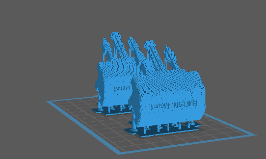

Je rencontre un souci récurrent lorsque j'utilise la résine Tough K de chez Resione. A chaque fois j'ai un décollement des premières couches de la pièce.
Je précise bien les premières couches de la pièce, et non pas les premières couches de l'impression. Car le socle et les supports (qui sont imprimés en premier) sont imprimés correctement, mais dès que la Mars Pro 2 attaque les couches de la pièce à proprement parler, les premières couches de celle-ci se décollent.
J'ai pourtant utilisé les paramètres fourni par RESIONE que j'ai chargé dans Chitubox:
Vous pensez que le temps d'exposition est à revoir ?

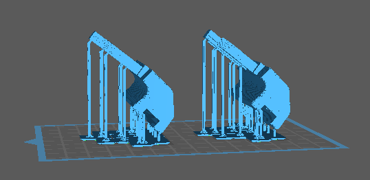

bonjour
dans un premier temps on peut voir que tu as des zones parallèles au plateau ce qui n'est pas recommandé
ensuite il faut voir le diamètre des points de liaison entre les supports et la pièce  .soit ils sont sous évalués soit la pénétration dans la pièce est insuffisante
Ah d'accord alors c'est peut-être l'alignement avec le plateau. Je vais essayer de refaire une impression en modifiant ça.

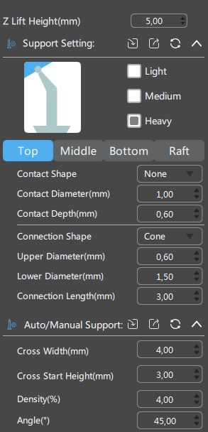

Pour ce qui est des supports, voici la config que j'utilise la plupart du temps.
En voyant tes pièces, je dirais également que tes supports ne sont pas assez denses, personnellement, j'en ferais de taille moyenne mais plus nombreux.

@Curlybis Ah oui tu trouves ? Tu utilise quelle densité de support habituellement ? Moi je suis à 4 quasi tout le temps, sachant que j'en rajoute parfois à la main en plus.

ha oui, density 4 !!!
C'est ... optimiste...
Moi je suis à 70, avec des têtes fines. Ca laisse beaucoup de traces de support mais, très facile à poncer et au moins, ma pièce est stable et toutes les formes sont bonnes.
Je n'ai pas de "renflement" comme tu le dis, qui est dû à un manque de support.
@Curlybis J'avoue oui 😂 , cela dit je n'ai jamais eu de soucis de pièces qui se détachaient. Mais je vais suivre ton conseil pour éviter ces "renflements" lors de mes prochaines impressions et je serai moins radin en supports.
