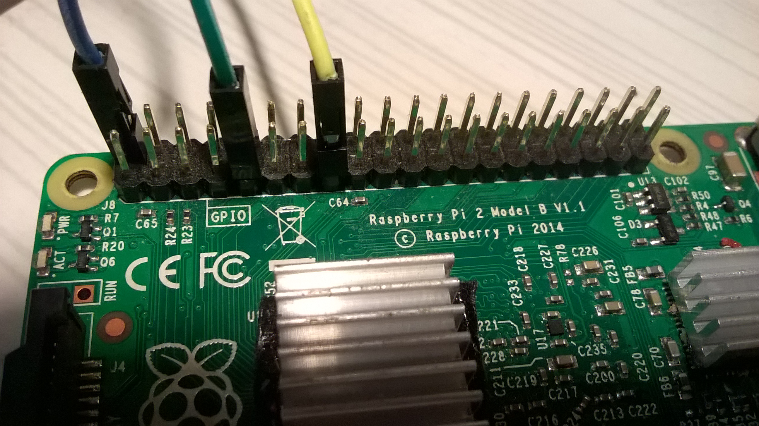

chris25640 Posté(e) Septembre 17, 2016 Posté(e) Septembre 17, 2016 (modifié) {status: "-1"} if the sensor is not setup J'ai l'impression qu'il ne détecte pas ton capteur, es tu sur du pin? As tu lancé cette commande ? (elle permet à un utilisateur non root d'utiliser les ports gpio) chmod a+rw /dev/gpiomem Peux tu éventuellement poster une photo de ton branchement GPIO? Modifié (le) Septembre 17, 2016 par chris25640

RIPOFE Posté(e) Septembre 17, 2016 Auteur Posté(e) Septembre 17, 2016 Voici les photos du pi et du capteur
chris25640 Posté(e) Septembre 17, 2016 Posté(e) Septembre 17, 2016 Tout semble bon, la fiche du capteur est elle bien enfoncé?
RIPOFE Posté(e) Septembre 17, 2016 Auteur Posté(e) Septembre 17, 2016 Oui elle a bougé un peu quand je l'ai déplacé mais lors des test elle était enfoncée à fond. D'ailleurs j'ai essayé avec plusieurs fils

RIPOFE Posté(e) Septembre 20, 2016 Auteur Posté(e) Septembre 20, 2016 Bonjour, toujours à la recherche d'une solution une question m'est venue : dois-je mettre dans le fichier 15 qui est le numéro du pin ou 22 qui correspond au "nom" du pin ? pendant que j'y suis : à quoi correspondent les différentes couleurs des gpio ? Allez, une petite dernière pour la route : y'a-t-il des pins à privilégier pour brancher le capteur ? merci pour vos réponses
RIPOFE Posté(e) Septembre 20, 2016 Auteur Posté(e) Septembre 20, 2016 Bonjour, toujours à la recherche d'une solution une question m'est venue : dois-je mettre dans le fichier 15 qui est le numéro du pin ou 22 qui correspond au "nom" du pin ? pendant que j'y suis : à quoi correspondent les différentes couleurs des gpio ? Allez, une petite dernière pour la route : y'a-t-il des pins à privilégier pour brancher le capteur ? merci pour vos réponses Edit : j'ai enfin réussi et ai donc répondu à une de mes question précédente : dois-je mettre dans le fichier 15 qui est le numéro du pin ou 22 qui correspond au "nom" du pin ? : il faut mettre le numéro du pin (donc 15 dans l'exemple). Donc concrètement j'ai branché le V en 2, le G en 6 et le S en 10. Avec cette configuration le status renvoyé et "1". Vous me dites donc génial. Moi je répond oui mais non. Il me renvoie comme quoi le filament est présent qu'il y est ou pas réellement le filament. durant l’impression même en cas de changement d'état (je rajoute le filament au niveau du capteur ou je l'enlève) l'imprimante ne se met pas en pause? Quelqu'un aurait une idée pour régler ce problème ?
chris25640 Posté(e) Septembre 21, 2016 Posté(e) Septembre 21, 2016 Bonne nouvelle, sa avance, sans lancer d'impression en mettant/enlevant le filamant la valeur retournée par l'API est toujours {status: "1"} ? Le fait qu'il mette {status: "1"} alors qu'il n'y a pas de filament n'est pas génant cela dépend du type de capteur : "The status 0/1 depends on the type of sensor, and it might be reversed if using a normally closed switch. " Il faut juste que l'état change en fonction de la précence ou non du filament
RIPOFE Posté(e) Septembre 21, 2016 Auteur Posté(e) Septembre 21, 2016 Il y a 14 heures, chris25640 a dit : Bonne nouvelle, sa avance, sans lancer d'impression en mettant/enlevant le filamant la valeur retournée par l'API est toujours {status: "1"} ? Le fait qu'il mette {status: "1"} alors qu'il n'y a pas de filament n'est pas génant cela dépend du type de capteur : "The status 0/1 depends on the type of sensor, and it might be reversed if using a normally closed switch. " Il faut juste que l'état change en fonction de la précence ou non du filament Bonjour, il n'y a aucun changement d'état : toujours statuts 1 avec ou sans filament.
