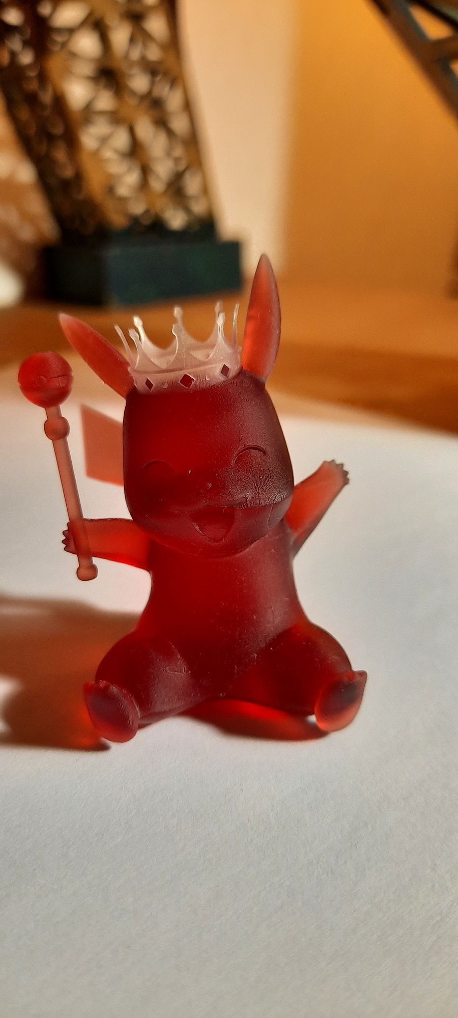

Pour info, j'utilise de la résine "Water Wachable" (avec ma Mars2 Pro) avec comme date de péremption 2021.
Les résultats sont toujours très bon, ci joint une des impressions pour ma petite fille:

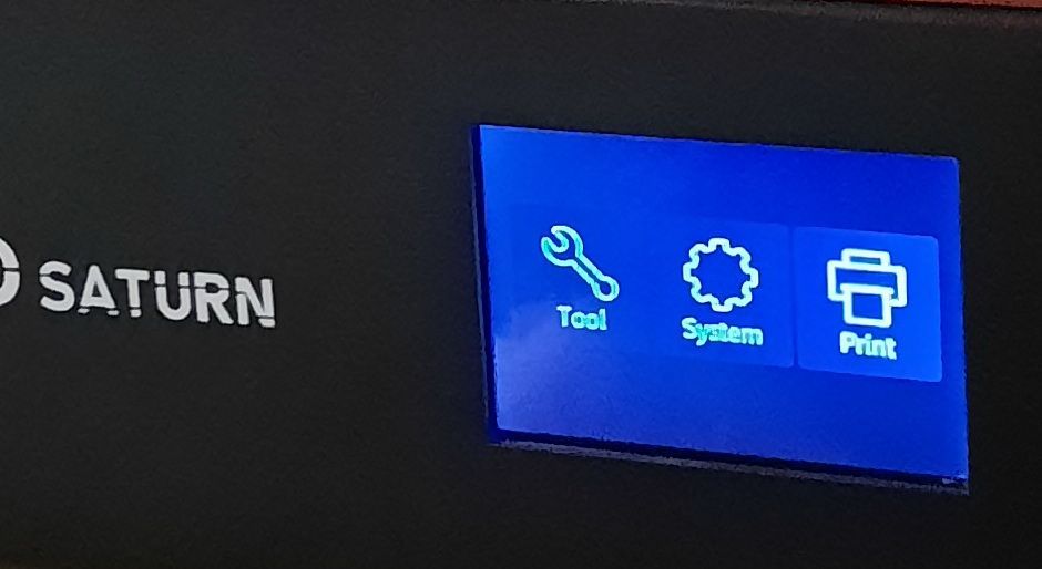

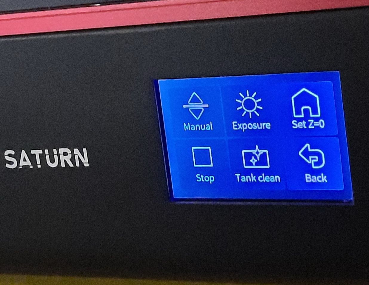

Je viens d'aller au garage
Tool exposure oui
Tableau apparait qui semble que le temps d'exposition et de 15s possibilité de monter en appuyant sur + ou - si je continu les leds illuminent l'écran un beau carré bleu 15 s
Si j'appuie sur le bouton  ça dit que l étalonnage est complet voulez vous testé
Une touche dit appuyer sur n'importe quelle peinture pour tester écran noir appuyer sur le bouton rouge pour quitter

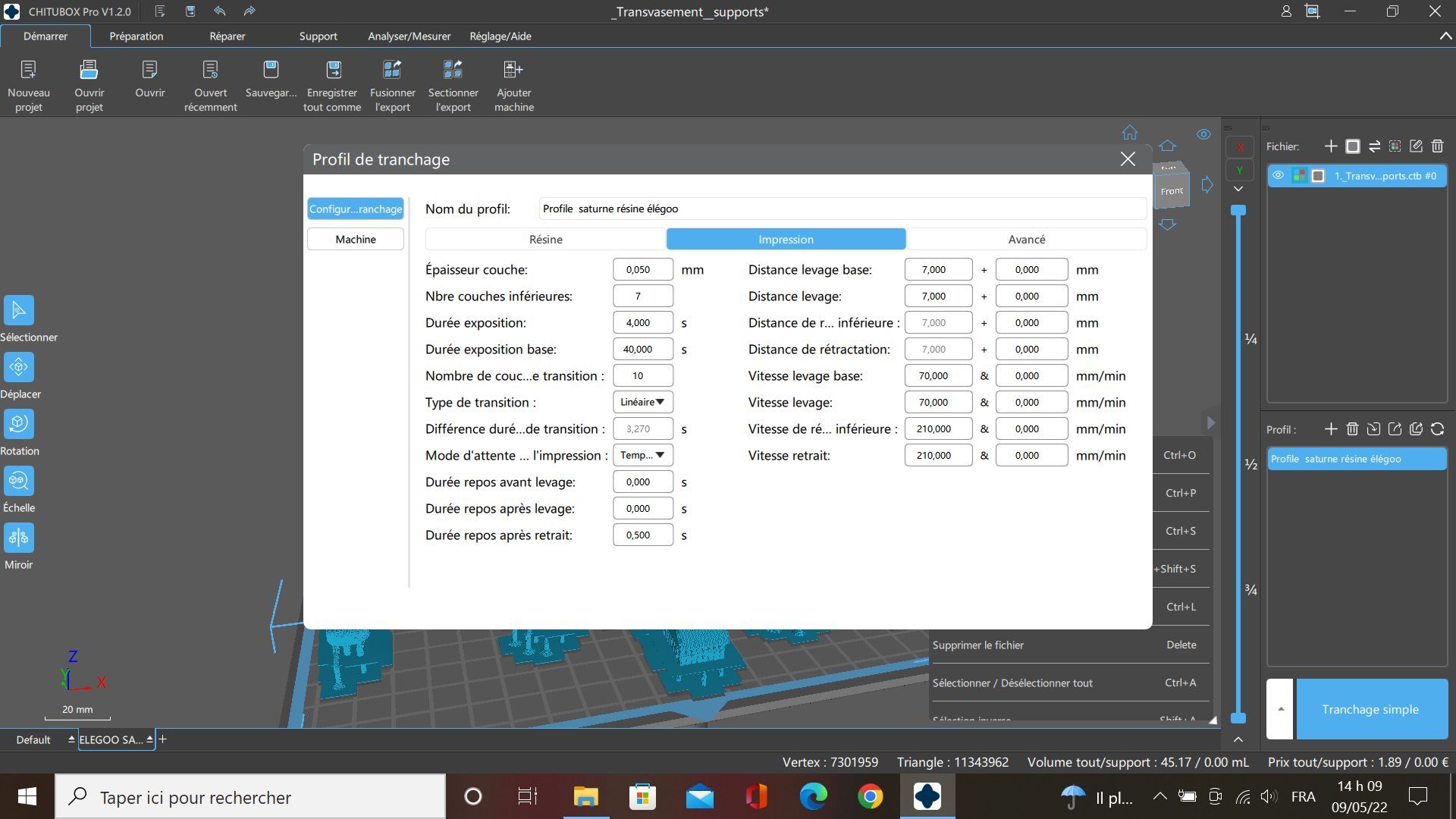

J'ai lancé un petit fichier avec ces paramètres :
J'utilise toujours ma résine lavable de 2021 🙂
Bon le résultat n'est pas si mauvais, mais j'ai toujours cet effet miroir (je n'ai rien touché aux parametres LCD-miror)

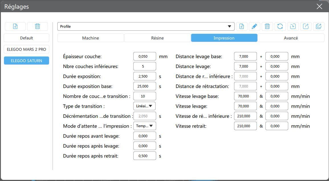

salut pas la grande forme mais entre 2 averses je suis allé au garage
je t'ai fais un print écran tu as mes valeurs
sur la saturne si j'appuies sur Tools il me demande des secondes d'exposition il est réglé sur 15 s je sais pas a quoi ça sert je vais demander a FRAZUS
Si la tienne fonctionne complète moi le tableau

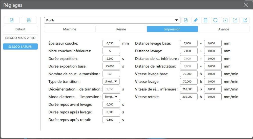

Bonsoir @ydemenage
Désolé pour la réponse tardive, (toujours au boulot mais bientôt à la retraite 🙂 )
En premier, je suis novice dans le domaine de la résine, mais d'après certaines sources les valeurs sont trop haute par rapport avec ta résine.
La SATURN à la possibilité de travailler rapidement, d’où il est possible en fonction de certaines résines de descendre la durée d'exposition à 1.5 (Polymérisation plus rapide en fonction de la couleur et densité de résine), la durée d'exposition de ta base est trop longue aussi (test avec 30s ou 25s)
Descendre aussi le nombre de couche à 5
Test avec Nbre de couches : 5 / Durée exposition 3s / Durée exposition base 30s

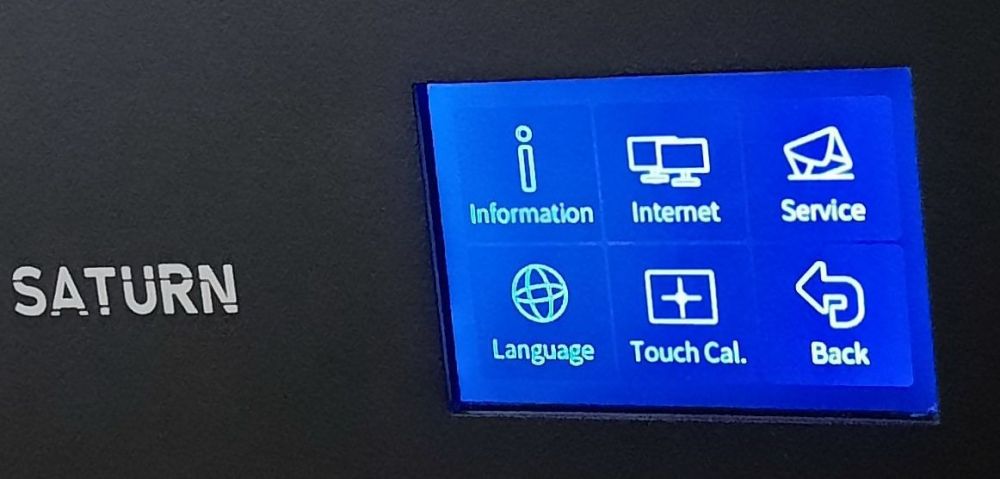

Concernant ton MENU sur la SATURN, cela te permet soit de tester ton imprimante, et ou de modifier certains paramètres:
Lorsque tu vas dans le fichier TOOL/ EXPOSURE, tu procèdes à un test de la dalle/écran de 15s (valeur que tu peux changer)
TOOL/Manual = te permet de procéder au zero (Z), et comme sur la vidéo de "Youtube" une fois effectué ne pas oublier d'aller sur : Set Z=0 (pour fixer ton 0)
TOOL/Tank Clean = te permet d'effectuer une légère polymérisation de ton bac pour enlever toutes les impuretés
SYSTEM =  te permet d'accéder à toutes les infos de ta machine

Bonjour merci pour l'intérêt que tu portes a mes aventures
Les valeurs que tu me donnes c'est les premières que j'ai utilisées mais dans dans le FEP petit peu par petit peu j'augmente
Selon FRAZUS la résine ordinaire Elégoo a pratiquement à une exposition de 2s  a 30% d'échec de plus que la Anycubic
A 4s ça va bien voila le pourquoi j'ai monté le temps
