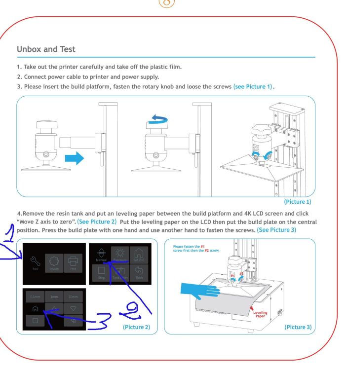

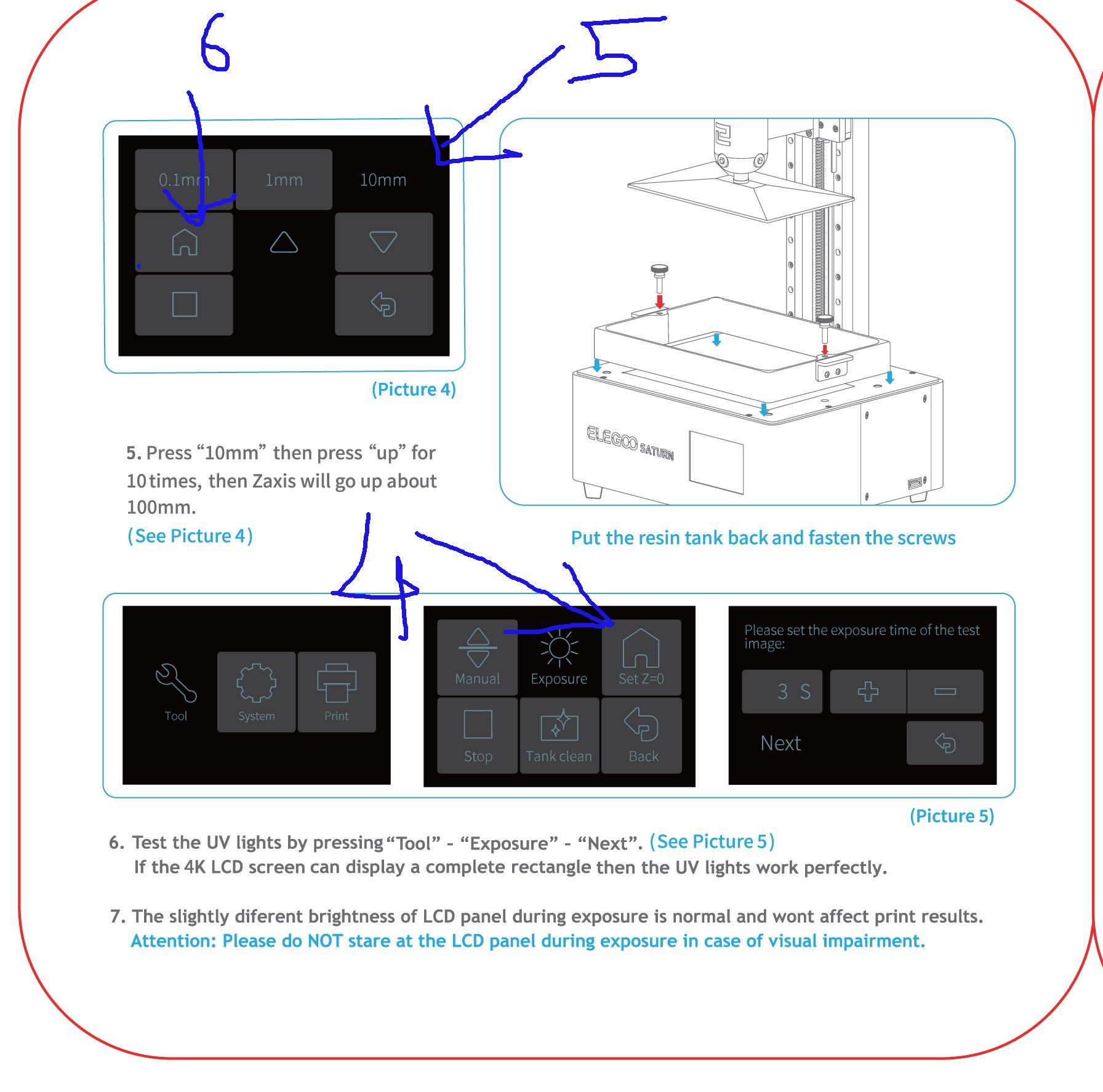

comment tu contrôles le home je l'ai refais plusieurs fois mais je ne sais pas vérifier
je n'ai pas la saturn mais la procédure doit être la même quelque soit la machine
suivre la numérotation sur les images
1 . 2 .3 pour régler le home en oubliant pas de desserrer les vis  puis resserrer les vis une fois que le plateau est en contact avec la feuille
ensuite sans remonter le plateau aller dans tools puis faire le 4  enregistrer le home effectué(3) comme étant le point zero
pour vérifier le home enregistré faire le (5) plusieurs fois pour remonter le plateau  puis faire le (6) pour voir si le plateau redressant sur la feuille comme au (3)

je te remercie je le faisais sans savoir donc c'est la calle d'épaisseur sans remonter 1 m/m comme disent certains

Bonsoir je te remercie bien si tu as lu avant je pense avoir pratiquement tout essayé cette AM j'ai reponcé le plateau.
*Le problème c'est que meme chez elégoo selon le tuto c'est collé a la cale d'épaisseur d'autre tu remontes de 1 m/m certain 2 m/m rassure toi j'ai essaye
PPAC me dit de contrôler si le home est toujours le meme demain je vais au garage 80 ans alors se déplacer et une organisation
Pour info je comprends rien a l'anglais ça ne m'aide pas
j'utilise Chitubox  pro
si tu remontes regarde déjà les réglages
merci a plus
message a PPAC
salut a toi aujourd'hui on dit que ça va
1 Cale d'origine elégoo
2 Ton menu UV je vais regarder ça me dit rien
3 Tes essais du home 1ere fois petite maison a gauche quand c'est bon petite maison a droite lorsque tu veux tester quelle petite maison tu appuies
Allez pour ce soir repos merci a toi
