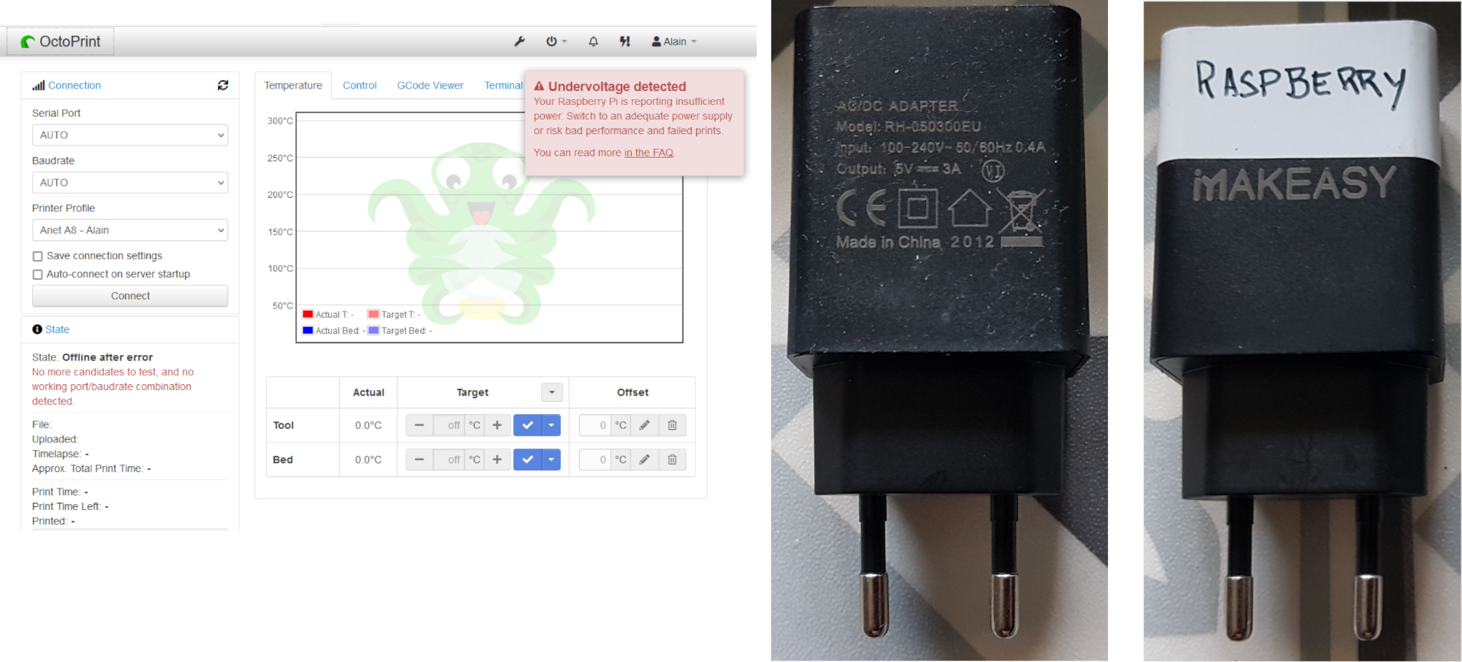

Bonjour à toutes et tous,
Voilà, je suis en train d’installer OctoPrint et déjà très satisfait d'en arriver là , mais... Message d’alerte...
Je ne comprends pas, j'ai l'alim standard. Quelqu'un (e) a la solution ?

L'alimentation «standard» normalement a une tension de 5,1V pas 5V (l'intensité devant être de 2,5/3A).
La détection de «sous-alimentation» se déclenche quand l'alimentation fournit moins de 4,55-4,6V.
La majorité des alimentations type chargeur de téléphone ont une tolérance de ±10% donc de 4,5 à 5,5V 😉
Donc je me suis fait avoir avec ce matériel sensé être spécifique à Raspberry ? Merci pour ces précisions. La solution ?
Tester la tension des chargeurs de téléphone, mais à vide, jusqu'à trouver le bon ?
Qui peut le plus peut le moins ?

Pour un Pi4 (Pi400)
Je commande celle là ?  j'ai un Pi3 B+
Effectivement j'aurais du commander sur KUBII , je le saurais pour les prochaines fois
Modifié (le) par Alain06
La différence entre les deux alimentations ( Kubii ), c'est le connecteur USB 😉
Pour un Pi4, c'est du USB-C
Pour les autres PI (3B+ y compris), c'est du micro-USB
Après l'une ou l'autre alimentation pourrait être utilisée sur n'importe quel Pi mais il faudrait dans ce cas y adjoindre un convertisseur ( USB-C femelle=> MicroUSB mâle (alimentation pour Pi4 vers un Pi3) ou MicroUSB femelle => USB-C mâle (alimentation pour Pi3+++ vers un Pi4)).
@fran6p merci pour ton aide. L'histoire de la prise micro-USB ça parait tellement évident quand on connaît, mais c'est encore une subtilité pour se retrouver coincé.
Comme les 5,1V 😉
Du coup je commande le modèle pour les Pi antérieures.

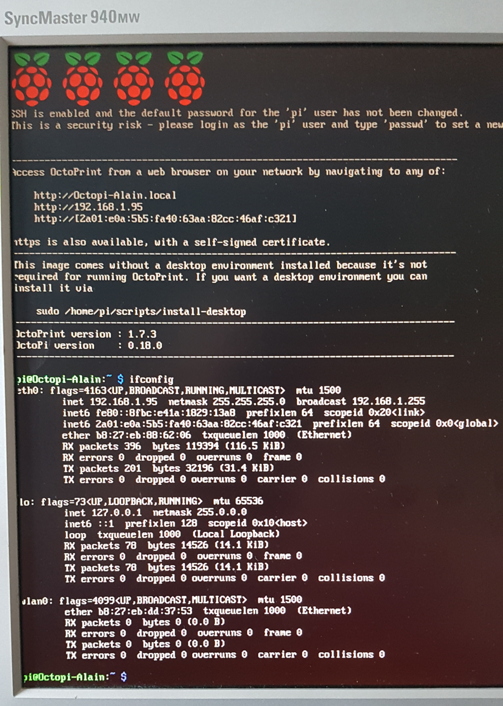

Ton interface réseau «wlan0» bien qu'apparaissant n'a pas reçu d'adresse IP de ton routeur 😉
Tu avais complété le fichier de configuration du Wifi ? Dans la partition FAT32 (/boot) le fichier «octopi-wpa-supplicant.txt»
Pour les problèmes Wifi => https://community.octoprint.org/t/wifi-setup-and-troubleshooting/184
@fran6p Pour m’éviter les difficultés liées au wifi , je l'ai connecté en Ethernet sur mon routeur. (Excuse moi, j'aurais du le préciser)
Dès que mon Raspberry refonctionnera, s'il n'est pas HS, je m’attelle à la config WIFI.
Si connecté en filaire (Ethernet) tu devrais avoir une interface «eth0» normalement 🤔
Le câble réseau est bien connecté un sur le RPi deux sur ta box (ou un switch) ?

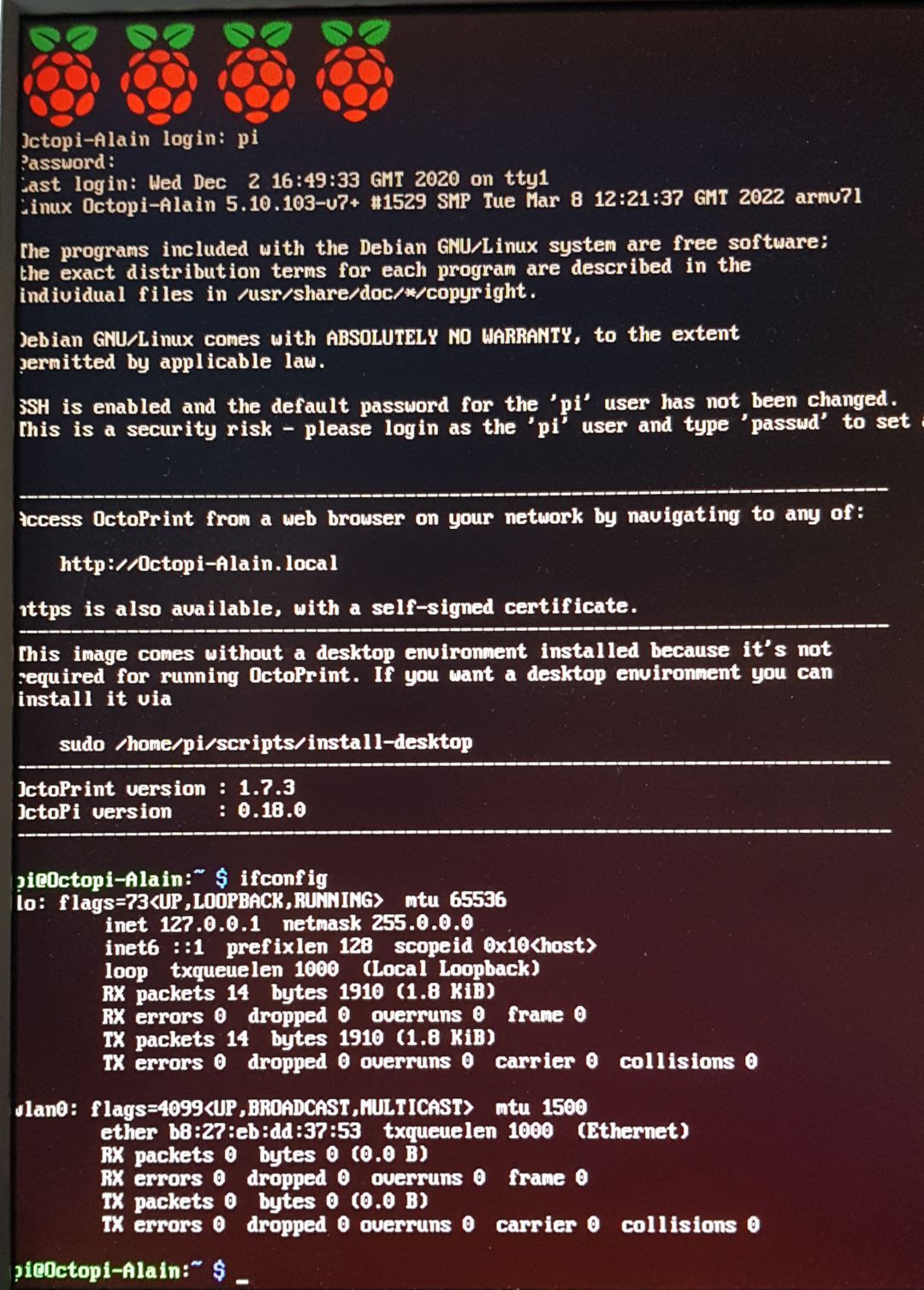

En déconnectant ta prise RJ45 puis en reconnectant, que retourne les dernières lignes de la commande «dmesg»
[1968301.980274] bcmgenet fd580000.ethernet eth0: Link is Down
[1968346.262073] IPv6: ADDRCONF(NETDEV_CHANGE): wlan0: link becomes ready
[1971960.679795] brcmfmac: brcmf_cfg80211_set_power_mgmt: power save enabled
[1971960.773753] bcmgenet fd580000.ethernet: configuring instance for external RGMII (RX delay)
[1971960.774071] bcmgenet fd580000.ethernet eth0: Link is Down
[1971965.985340] IPv6: ADDRCONF(NETDEV_CHANGE): wlan0: link becomes ready
Est-ce que l'interface «eth0» apparait et le lien (link) passe-t'il à Up ?
Bizarre, bizarre comme c'est … J'en perds mon Linux
Je ne sais pas utiliser correctement les commandes et informations de Linux...
Du coup, j'ai une méthode plus basique mais néanmoins efficace : sur une autre carte, j'ai chargé Raspberry PI OS et là,
j'ai eu confirmation que l'Ethernet de ma carte ne fonctionnait pas. Par contre, une fenêtre s'est ouverte me demandant les coordonnée WIFI
Ce qui ne se produit pas avec Octoprint.

Alléluia ! 😆 je viens de réparer et c'est pour cela que je reviens sur le fil.
Grace au site https://www.framboise314.fr/les-leds-du-raspberry-pi/
Une observation m'a fait persévérer : Une partie de résidu de soudure...
J'ai passé ma carte à la bombe Kontact 60 puis un délicat brossage à la brosse à dent
ont eu raison de mon problème Ethernet + l'alim Kubii recommandée par @fran6p, reste maintenant à savoir comment exploiter la WIFI
