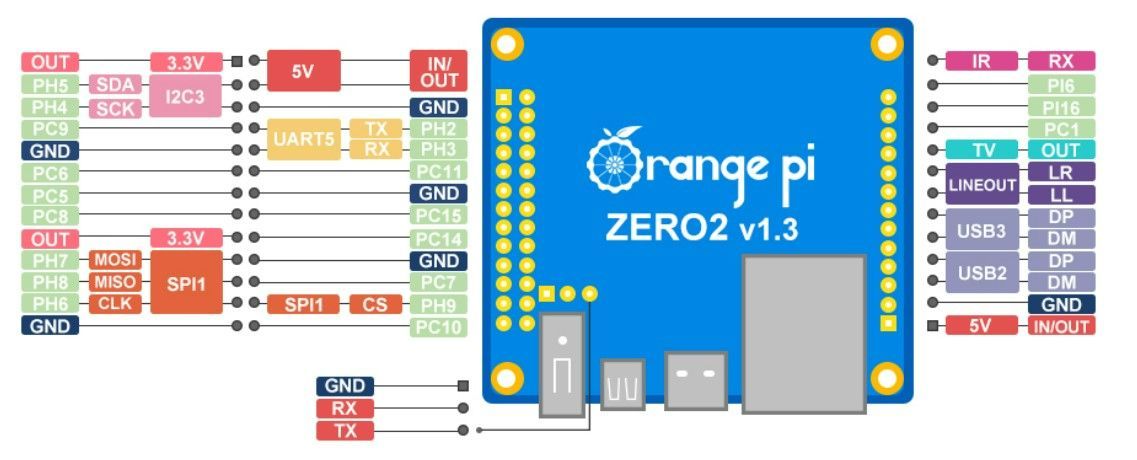

vap38 Posté(e) Avril 24, 2022 Partager Posté(e) Avril 24, 2022 (modifié) @hcl28voici le lien du ventilo ventilateur 5v 25x25x7 mm voici les pins Orangepizero 2 Question qu'elle la référence de la Webcam qui fonctionne bien en USB ? Modifié (le) Avril 24, 2022 par vap38 Lien vers le commentaire Partager sur d’autres sites More sharing options...
fran6p Posté(e) Avril 24, 2022 Auteur Partager Posté(e) Avril 24, 2022 Mes Logitech C270 fonctionnent très bien. Les deux Papalook également Par contre la Papalook a vu son prix fortement augmenter Quand je les ai acheté : Aujourd'hui ( +30€ et encore c'est une «promotion» ) : @vap38j'ai reçu hier mon OPiz2 avec son add-on USB, ton boitier est parfait pour accueillir le tout. Je testerai dans la semaine mes scripts permettant de réaliser une installation quasi automatique. Lien vers le commentaire Partager sur d’autres sites More sharing options...
