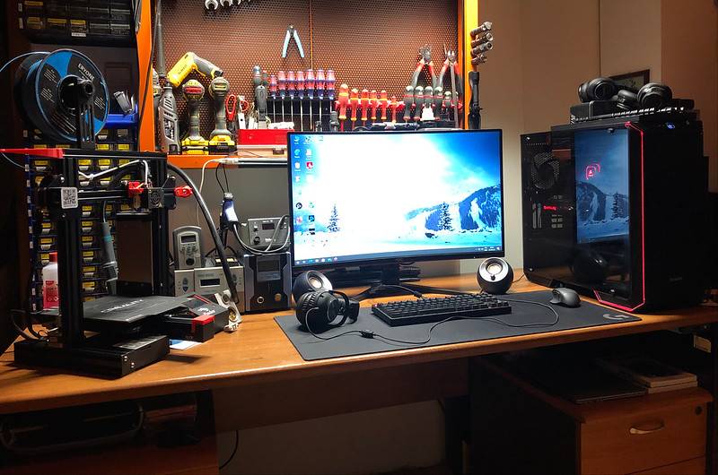

Bon il était temps ca fait des mois et des mois que les pièces traine dans une boite, mais il m'en manquait certains et j'avais délaissé un peu l'impression 3D pour concevoir ma batterie (quand je dis délaisser, c'est la partie montage/mod, pas utilisation, car ma batterie est en partie faite avec des pièces en 3D)
donc j'ai fait simple vu que mon setup était déjà rouge et noir et bien je suis parti sur une voron rouge et noir
