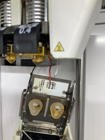

Pour le capteur de Levelling il n'y a pas de BLTouch. Au départ la machine va se régler en appuyant la tête d'impression sur le plateau. J  En plus les deux sont mobiles. La tête inactive remonte pour éviter de gratter. Assez génial comme système en passant.
En faisant quelques recherches je suis tombé sur ça : image.png.5d886ce280a16a8dcae30dfeeb312fbc.png a vue de nez ce sont les fameux capteurs d'auto level.
Il y a une procédure de calibration semi automatique. https://support.makershop.fr/hc/fr/articles/213431285-Calibration-du-plateau mais si tu dis l'avoir fait, c'est qu'il y a un autre soucis.Pour être honnête, j'ai du le faire une fois au début et je n'y ai jamais touché après (ça ne bouge vraiment pas). Et si il y avait un soucis à cette étape tu aurais une erreur.
