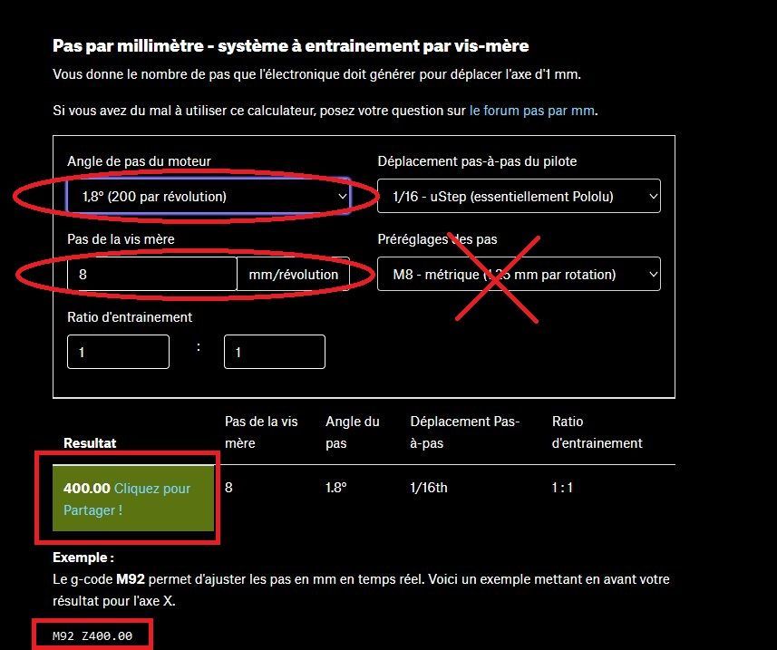

Pour «régler» les pas d'un axe, le mieux est d'utiliser le calculateur Reprap.
Avec une vis trapézoïdale de pas 2mm et d'avance 8mm, pour un moteur 1,8" (200 pas par tour) :
