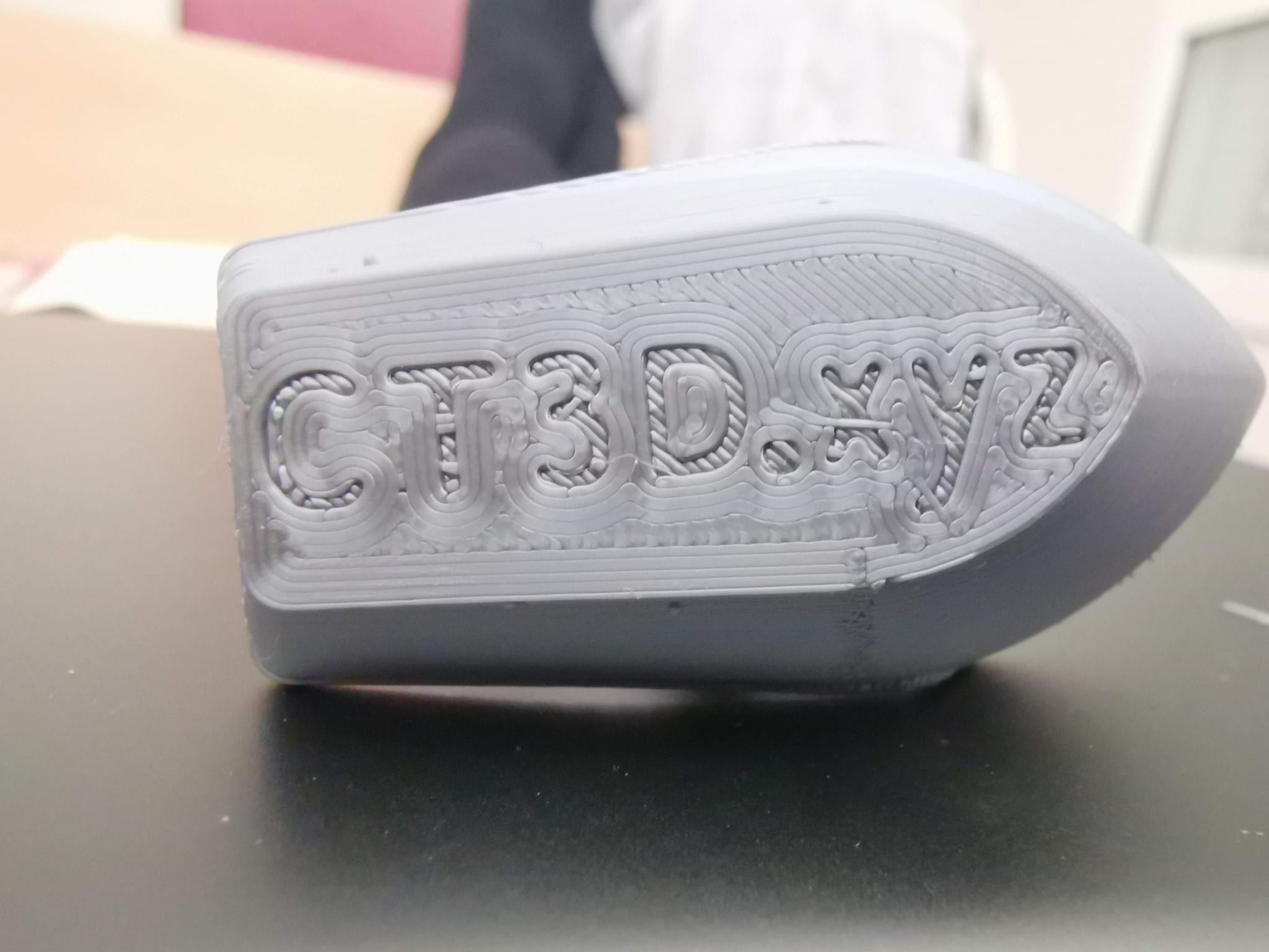

minikiikii Posté(e) Avril 24, 2022 Partager Posté(e) Avril 24, 2022 Salut a tous, alors voila je débute tout juste dans l'impression après avoir observer et lu pas mal de choses depuis plusieurs mois/années, et il m'arrive un soucis qui en a entrainé un autre. mes impression n'adhère pas (Sidewinder X2). Quand l'impression semble bien partit typiquement une impression de 8H c'est décollé au bout de 6, et ma dernière impression c'est décollé très tôt et a complément bouché la buse qui a extruder le PLA par ou elle pouvait, a savoir dans toute la protection en silicone toute la tête de chauffe etc... mes question sont les suivantes: - pourquoi ca n'adhère pas sachant que je nettoye systématiquement le plateau avant impression respecte les chauffe conseillé etc. -comment je pourrai nettoyer la tête que j'ai demonté depuis et qui est entièrement recouverte de PLA toute les vis sont noyés etc. merci d'avance pour les conseils une belle journée Lien vers le commentaire Partager sur d’autres sites More sharing options...
PPAC Posté(e) Avril 24, 2022 Partager Posté(e) Avril 24, 2022 (modifié) Salutation et bienvenu sur le forum. il y a 21 minutes, minikiikii a dit : pourquoi ca n'adhère pas sachant que je nettoye systématiquement le plateau avant impression respecte les chauffe conseillé etc. Tu utilise quoi exactement comme produit pour nettoyer ton plateau ? IPA 99.9% ? A quoi ressemble ta couche initial ? Utilise tu une bordure comme adhérence plateau ? Quelle température de plateau pour quel type de filament ( normalement max 60°C pour du PLA ) Quelle débit pour la couche initial ? ( a tu calibré ton extrudeur) Le PLA a pas pris l'humidité ? ( si cassent comme du verre quand tu plie le filament avec un angle de 45° ou si tu entend des crépitements lors de l'extrusion) ... il y a 21 minutes, minikiikii a dit : comment je pourrai nettoyer la tête que j'ai demonté depuis et qui est entièrement recouverte de PLA toute les vis sont noyés etc. Habituellement le plus pratique c'est de chauffer la buse ( un pré heat ) puis quand a température on débranche la machine du secteur ( car on risque de faire des court circuit entre les fils de la cartouche de chauffe lors du nettoyage donc pour ne riens griller il faut débrancher ) et conne c'est chaud, je dirais du sopalin ( avec des bon gants pour ne pas se brûler ) puis éventuellement une petite brosse ( mais là attention si en métal bien machine éteinte sinon court circuit garantis ) Si c'est démonté alors sèche cheveux pour chauffer et sopalin ou papier journaux pour enlever le plus gros et éventuellement une brosse? Le truc c'est que les fils des thermistances sont souvent fragile alors tu veux le moins possible les triturer lors du nettoyage pour ne pas les sectionner. De même le nez de la buse a ne pas abîmer ( si tu utilise une brosse en métal on évite le bout du nez de la buse. ) Des photos de la couche initial et de la tête enduite de PLA ? Modifié (le) Avril 24, 2022 par PPAC Lien vers le commentaire Partager sur d’autres sites More sharing options...

minikiikii Posté(e) Avril 24, 2022 Auteur Partager Posté(e) Avril 24, 2022 il y a une heure, PPAC a dit : Tu utilise quoi exactement comme produit pour nettoyer ton plateau ? IPA 99.9% ? A quoi ressemble ta couche initial ? Utilise tu une bordure comme adhérence plateau ? Quelle température de plateau pour quel type de filament ( normalement max 60°C pour du PLA ) Quelle débit pour la couche initial ? ( a tu calibré ton extrudeur) Le PLA a pas pris l'humidité ? ( si cassent comme du verre quand tu plie le filament avec un angle de 45° ou si tu entend des crépitements lors de l'extrusion) Des photos de la couche initial et de la tête enduite de PLA ? voila la première la seul impression qui a tenue et un aperçu de la tête que j'ai déjà légèrement dégrossi, mais j'avais une grosse boule autour des fil de la thermistance et j'en ai coupé un en l'enlevant j'attend la nouvelle. pour le nettoyage j'utilise de l'acétone; je chauffe le bed 60° pour les bordure j'ai essayé bordure et jupe, mon PLA n'est pas cassant. je n'ai pas calibrer l'extrudeur mais je compte bien tout reprendre a 0 une fois que tout sera remis en place il y a 13 minutes, MrMagounet a dit : Pour la tête le mieux pour un nettoyage est d'utilise un pistolet thermique tu chauffe a 120°c la matière autour et des qu'elles ramollies tu peux la retiré soit prudent aux fills de la sonde thermique et de la cartouche chauffante. Tu peux aussi passer au four mais évite si c'est la tête complète qui démonter et pas juste les heatbreak + block de chaleur + buse. j'essaiera ca une fois que j'aurai reçu la nouvelle je pourrai expérimenter sur l'ancienne ^^ Merci pour les conseils Lien vers le commentaire Partager sur d’autres sites More sharing options...
PPAC Posté(e) Avril 24, 2022 Partager Posté(e) Avril 24, 2022 (modifié) il y a 19 minutes, minikiikii a dit : pour le nettoyage j'utilise de l'acétone de l'acétone ! c'est un solvant peut être un poil trop puissant pour le plateau. Tu a du bien faire fondre et lisser le revêtements du plateau ... mais en même temps j'ai jamais utilisé d'acétone pour nettoyer mes plateau alors peut etre que c'est pas un problème ... ( @MrMagounet , tu en dit quoi ? la surface doit être bien lisse là ! non ? ) et là ... je me dit que la solution de mettre une plaque magnétique flexible PEI serai surement le mieux ( dans le genre https://www.aliexpress.com/store/group/Flexplate-PEI-Build-System-with-Base/4542004_515816615.html ) mais peut être qu'un coupe de ponçage fin pour recréer des micros adhérence pourrais fonctionner ... ou alors de la laque a cheveux (il faut tester pour trouver la bonne) ou du 3DLac ... avant cela si tu arrive a nous prendre une photo en macro de la surface du plateau ? Sinon visiblement, la couche initial ne se trouve pas suffisamment écrasé sur le plateau il y a 19 minutes, minikiikii a dit : ( il doit falloir ajuster le Z offset mais la je laisse @MrMagounet expliquer (Merci ) ou alors il faut chercher sur le forum car comme j'ai pas de X2 ni de TrucTouch ) Edit : pour nettoyer le bloc de chauffe le décapeur thermique semble être une meilleur technique que mon histoire de sèche cheveux ( Merci MrMagounet ) Modifié (le) Avril 24, 2022 par PPAC Lien vers le commentaire Partager sur d’autres sites More sharing options...

PPAC Posté(e) Avril 24, 2022 Partager Posté(e) Avril 24, 2022 il y a 2 minutes, minikiikii a dit : j'avoue que la technique du papier ne me conviens vraiment pas j'ai surement mal faire, je préfère utiliser des cales d'épaisseur que je considère bien plus fiable et "stable" j'ai lu sur le forum il me semble, qu'il fallait 0.05 +-0.025 entre la buse et le plateau c'est bien ca ? là c'est selon la méthode soit tu utilise un papier très fin soit tu oublie pas de soustraire l'épaisseur de ta cale Pour illustrer une couche bien écrasé Le 19/08/2019 at 20:29, NaNo47 a dit : Lien vers le commentaire Partager sur d’autres sites More sharing options...
minikiikii Posté(e) Avril 24, 2022 Auteur Partager Posté(e) Avril 24, 2022 J'utilise des cales de précision donc pas de soucis d'épaisseur c'est surement même plus fin que du papier pour certaine , effectivement le mien n'est clairement pas assez écraser… j'espère recevoir mes pièces demain et je reprend tout a 0 avec tout les tutos debutant sous la main Lien vers le commentaire Partager sur d’autres sites More sharing options...
MrMagounet Posté(e) Avril 24, 2022 Partager Posté(e) Avril 24, 2022 Alors de ce que je vois la, @PPAC en effet perso j'ai pas l'acétone, mais cela semble pas pose de soucis en théorie sur un plateau ultrabase par @minikiikii contre c'est totalement a proscrire sur du PEI cela détruit en un seule usage le revêtement PEI. Perso je préfère les méthode pas trop invasive comme indiqué plus haut. Sinon on vois clairement sur la photo du benchy que tu as réussi a imprimer que ta première couche est pas assez écrasé sur le plateaux 1 Lien vers le commentaire Partager sur d’autres sites More sharing options...
