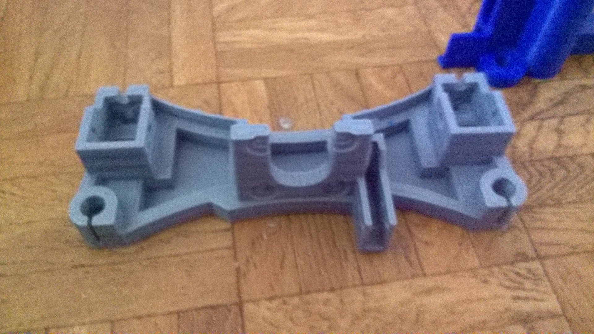

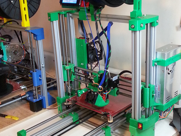

j'ai pour projet de me monter une imprimante qui ma tapée dans l'œil
je vous présente la : Wilson II
la différence avec celle présenter est que je vais doubler le Y et Le Z
de plus je vais essayer de la fabriquer pour le moins chère possible en sourcant les pièces a 95 pour cent en chine
et enfin vu que j'ai des pièces détachées en stock que j'ai accumuler lors de ma première imprimantes (mais si je poste mon avancement je linkerai ou j'ai acheter les pièce que j'ai déjà en stock) cela va réduire considérablement le prix final de l'imprimante
dite moi si cela vous intéresse que je post mon avancement sur le forum
cdlt
Beau projet.
Postes ton avancement ça peut toujours servir.
Il faudra surement que tu renforces les pièces qui maintiennent les profilées en Z tout en haut car si tu augmentes la hauteur, tu vas surement perdre en rigidité à cause d'elles.
Et peut être des axes plus gros en Y du coup.
Tu vas mettre un double plateau chauffant?

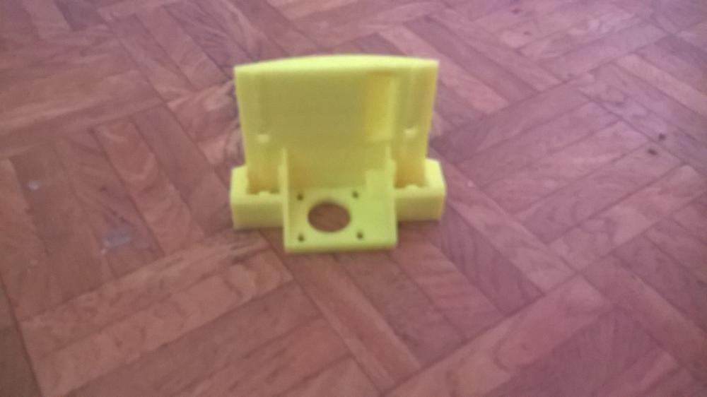

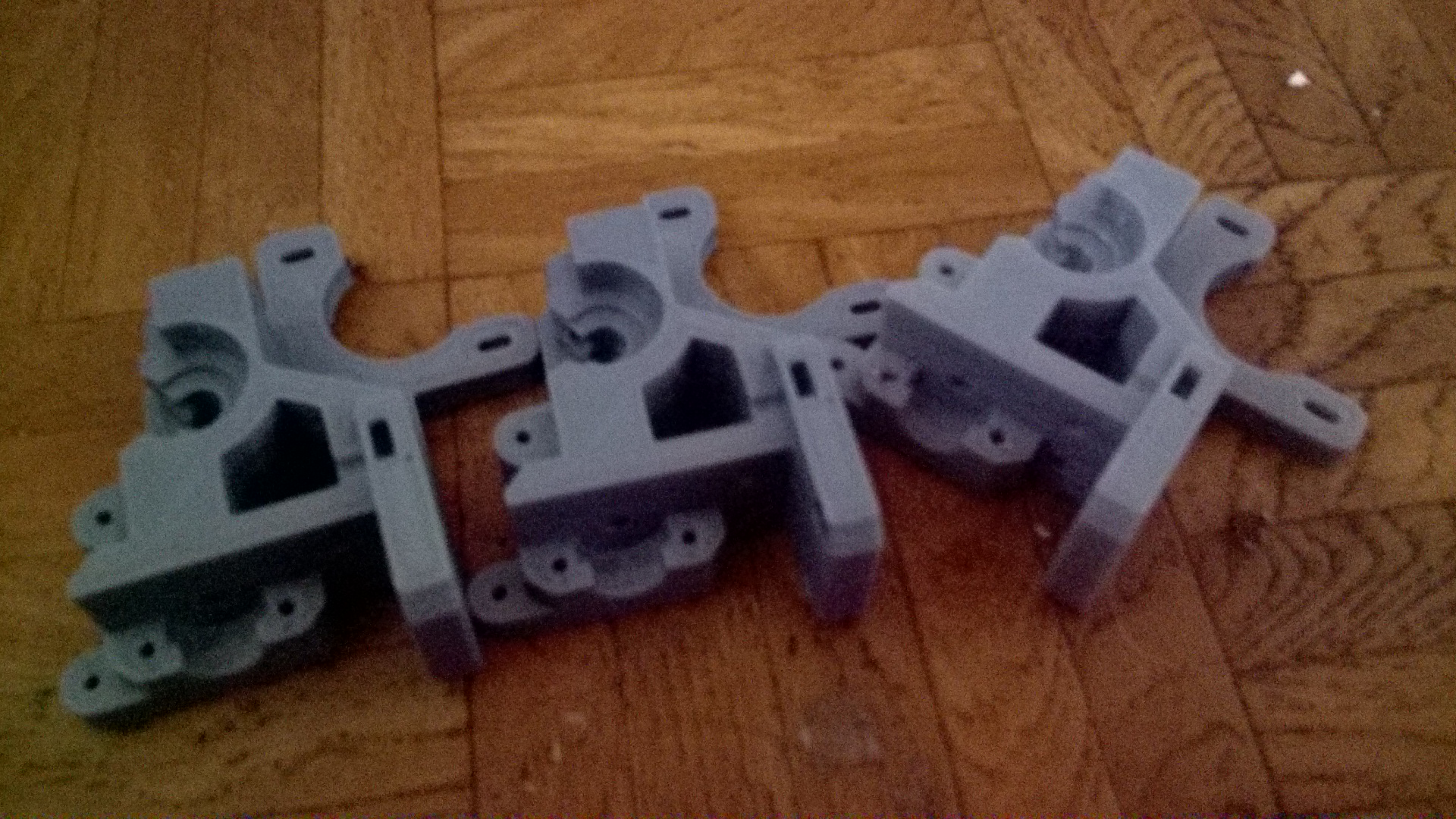

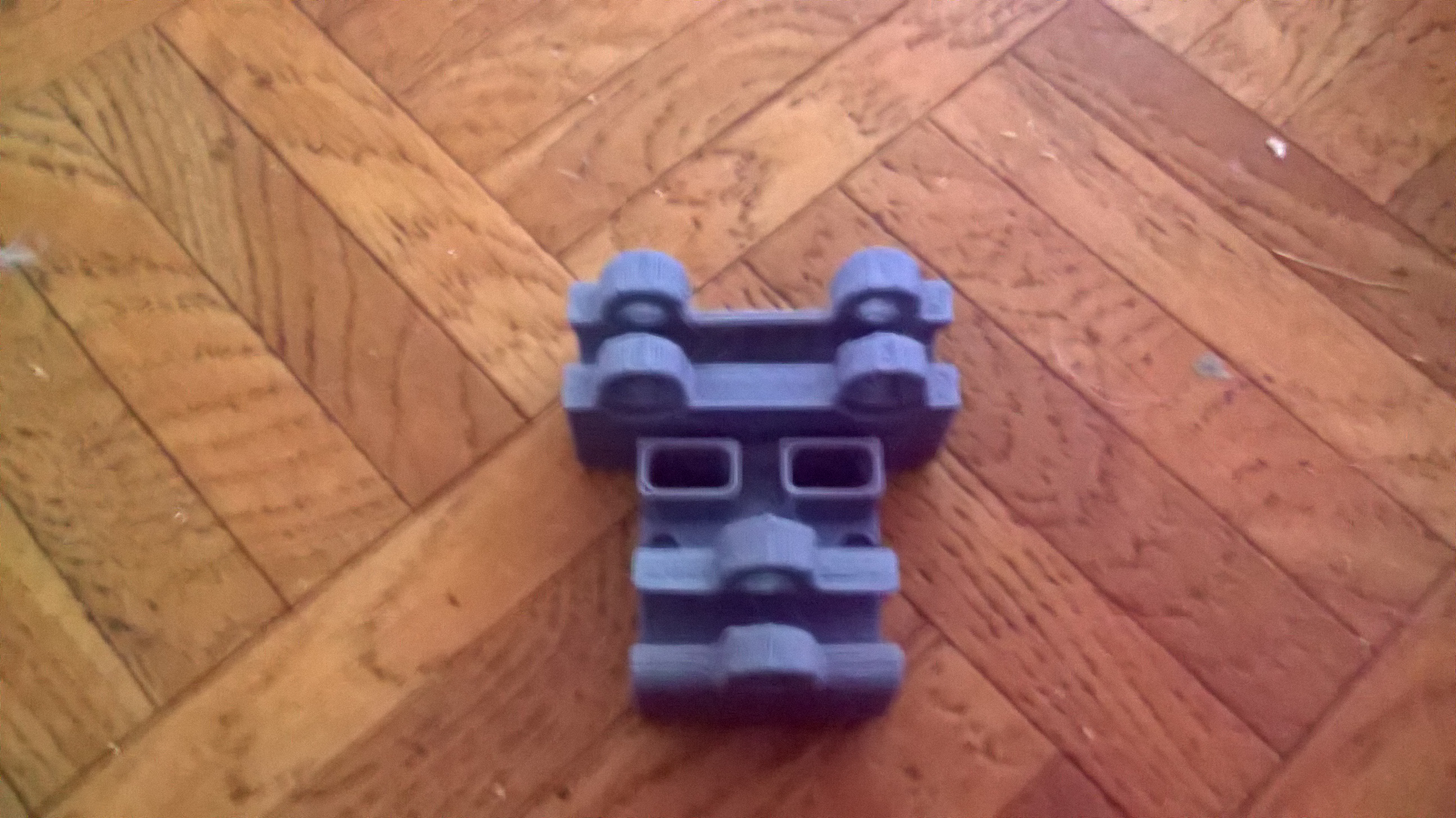

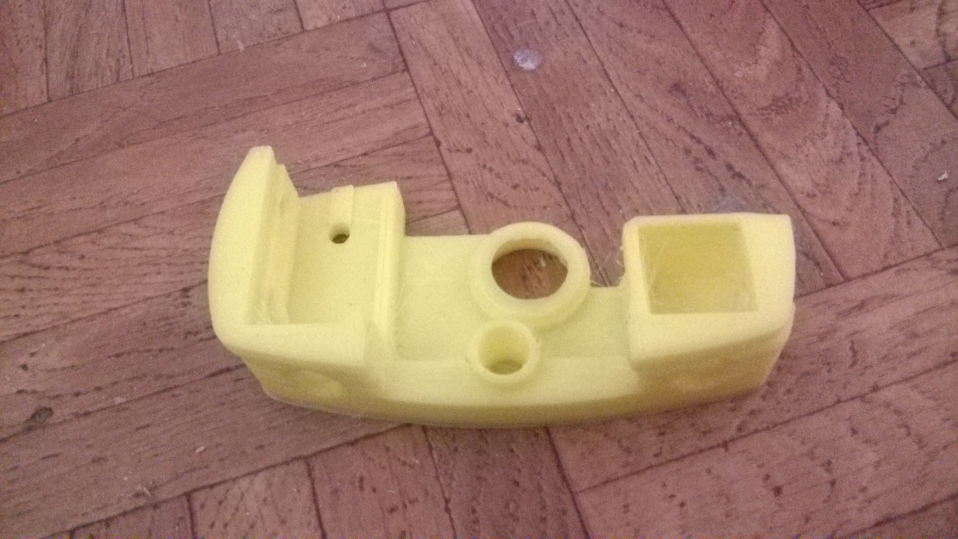

Bonjour
Je remercie MatC pour l'article sur le blog

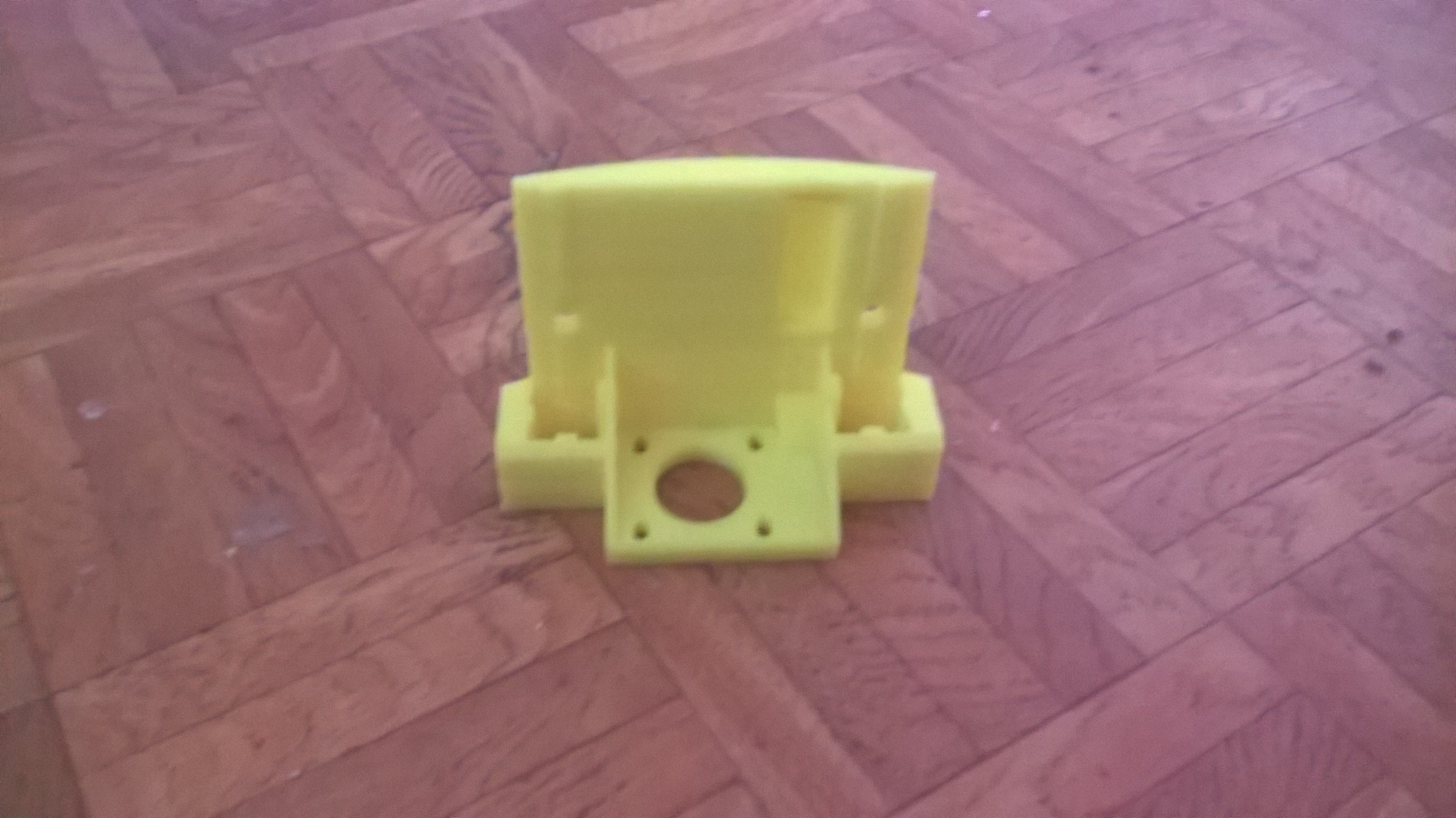

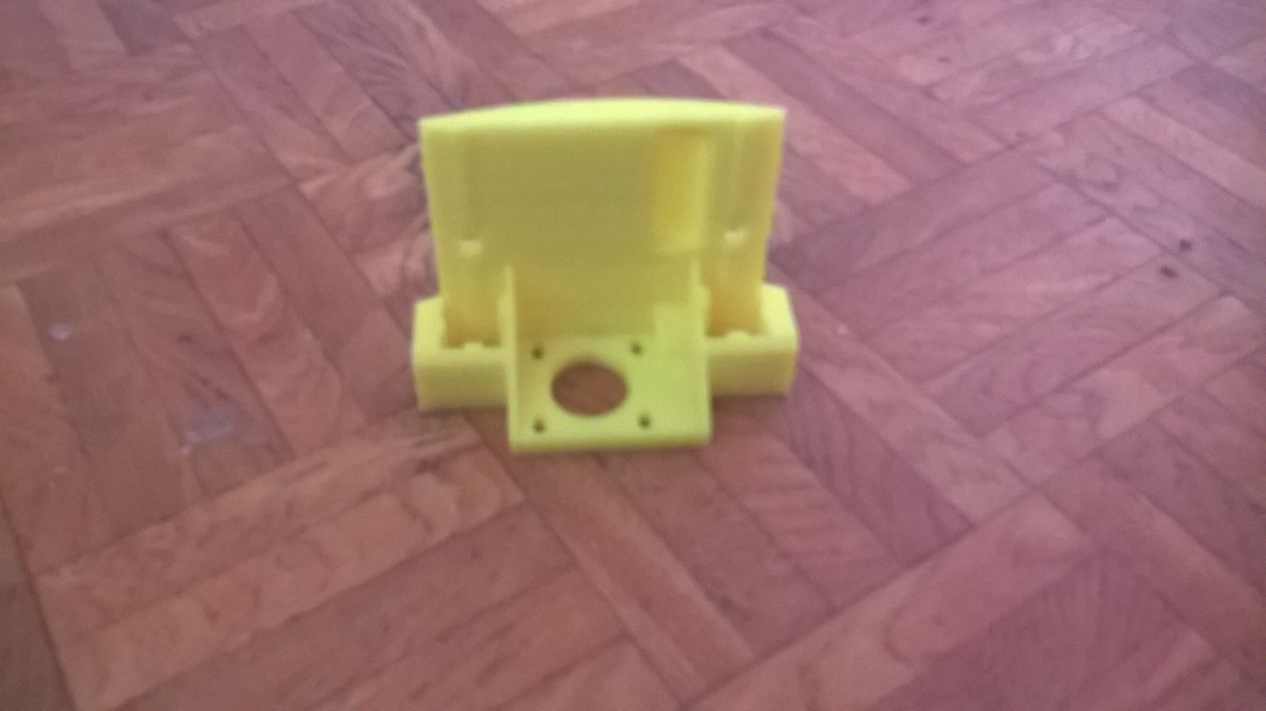

pièce imprimé ben euuuuh comment dire ben imprimer photo demain
listing BOM des partie mécanique en cours
cdlt

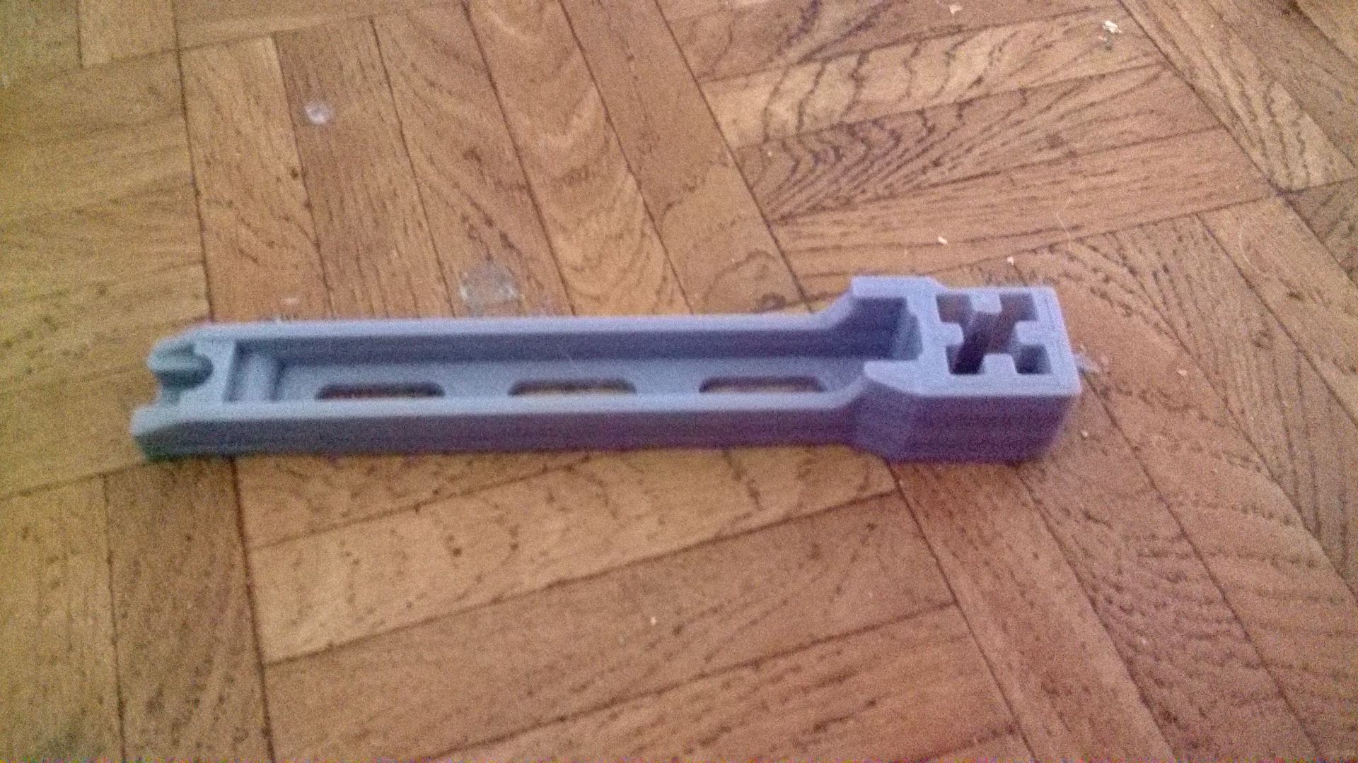

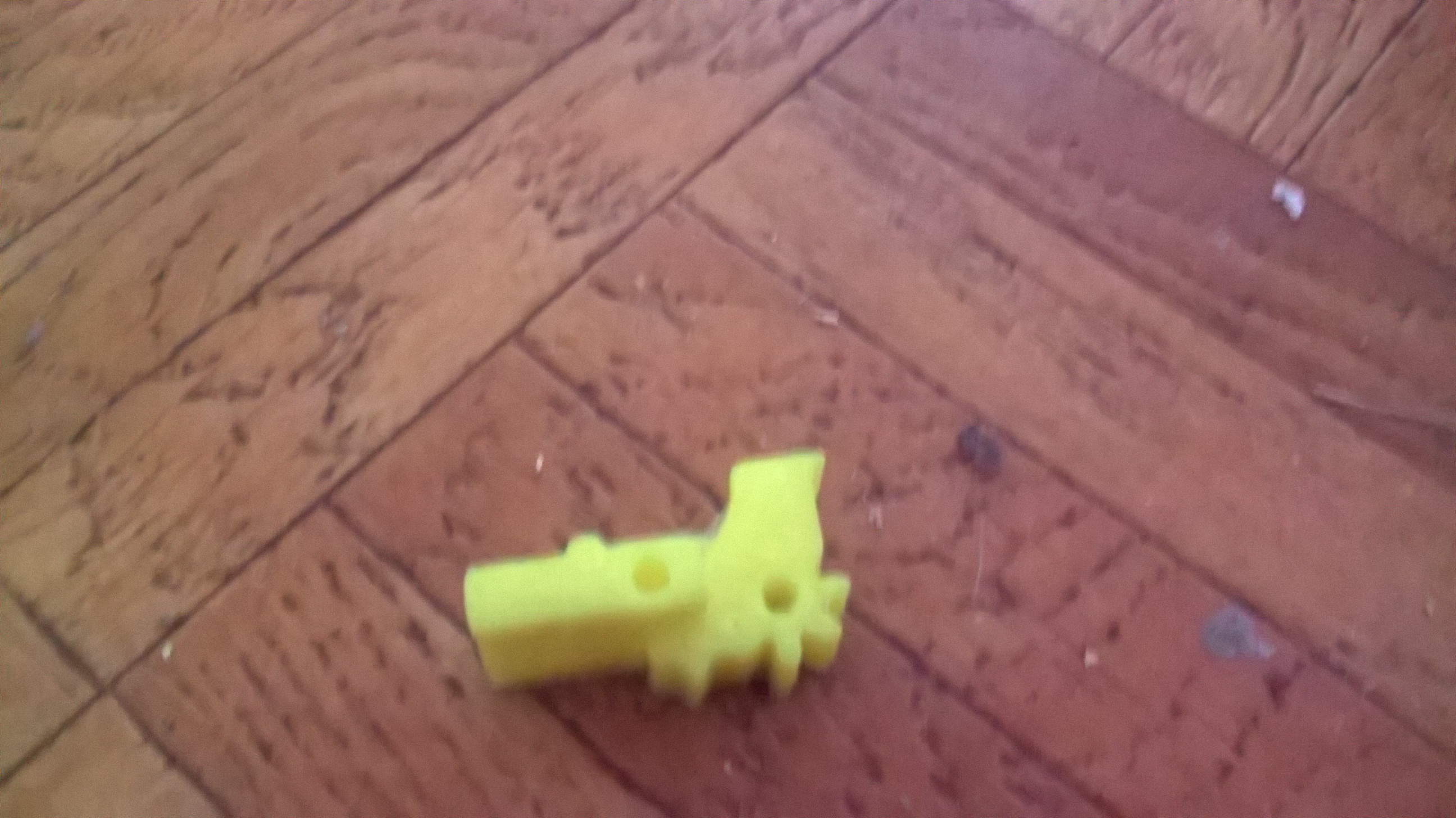

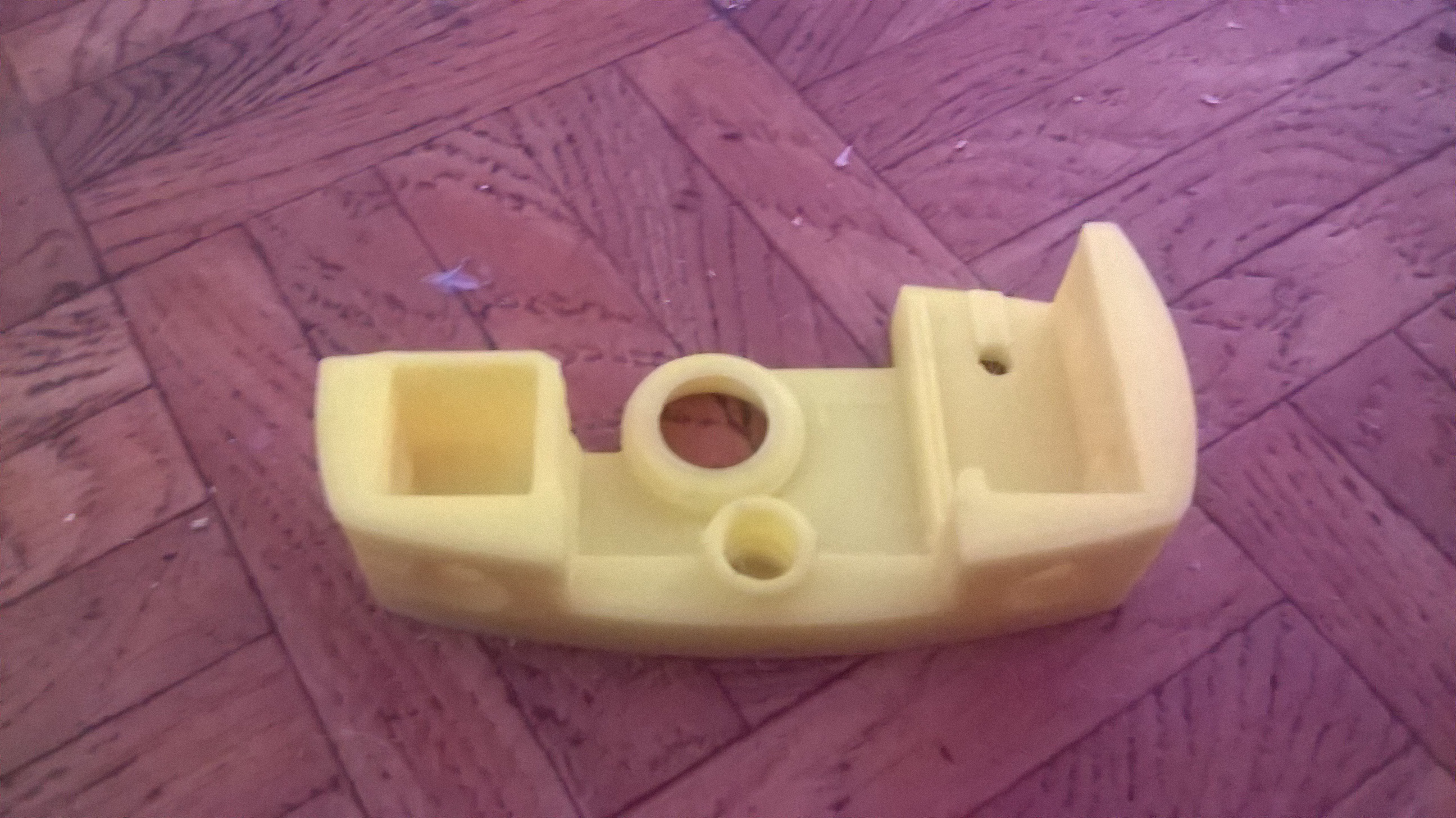

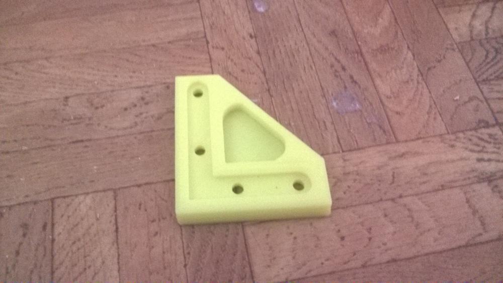

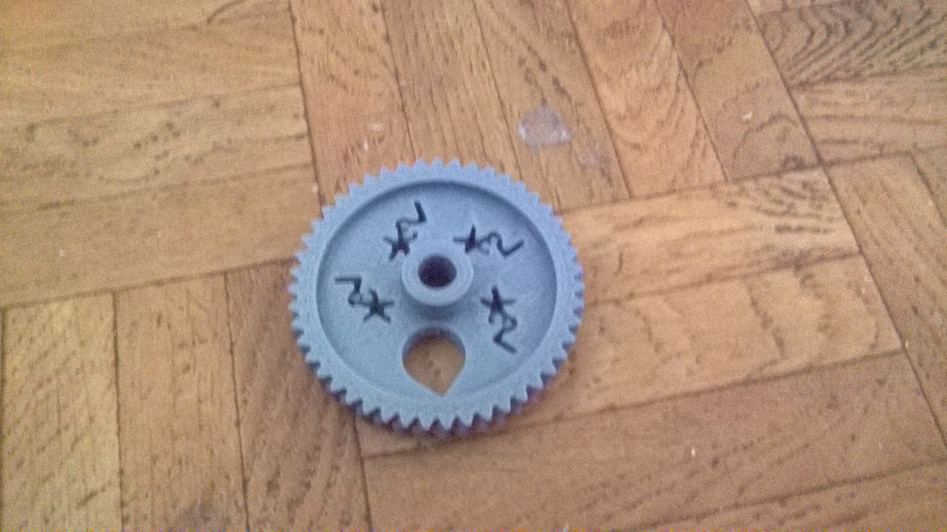

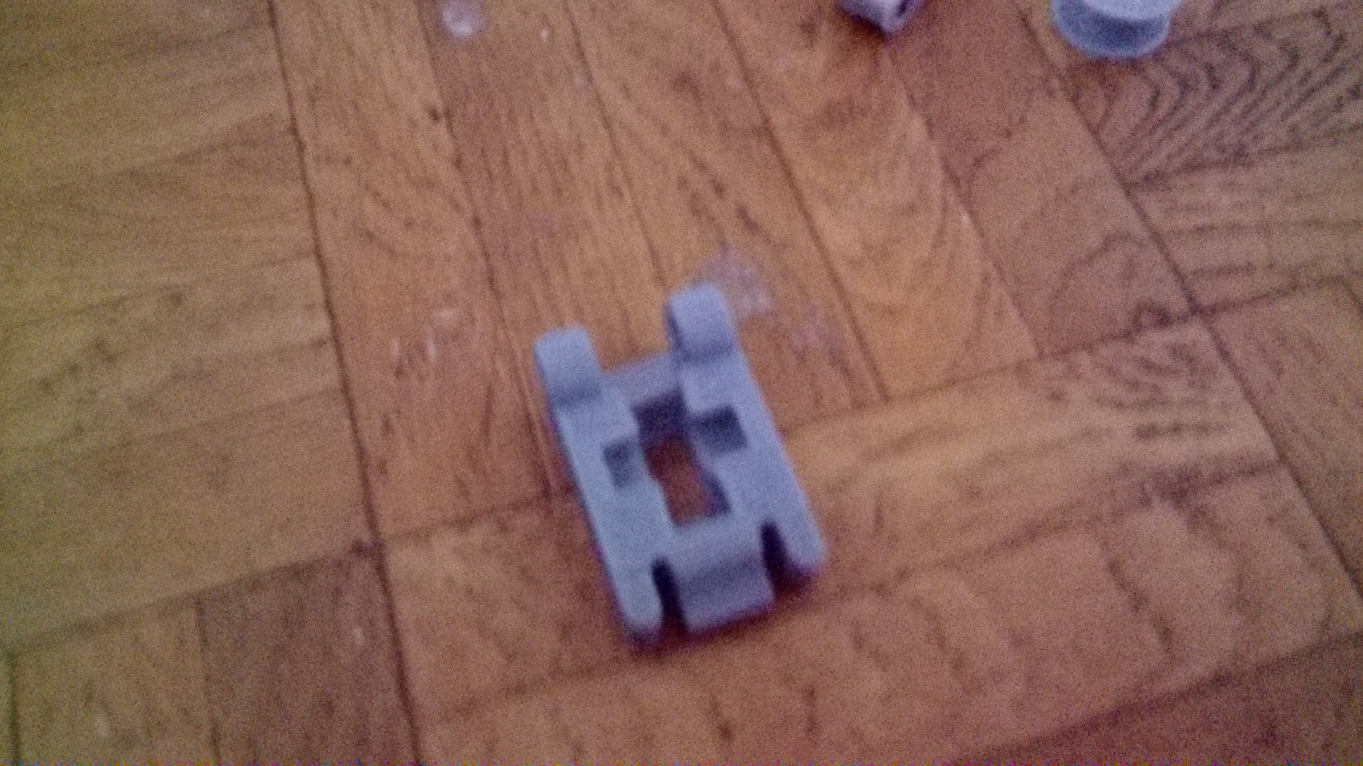

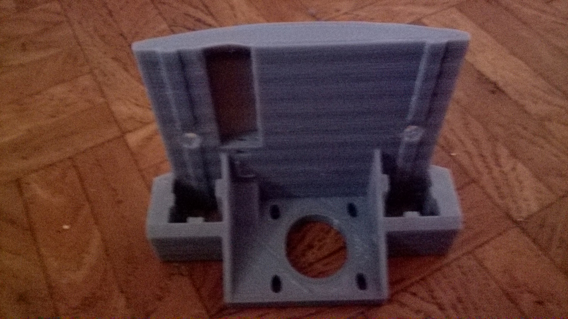

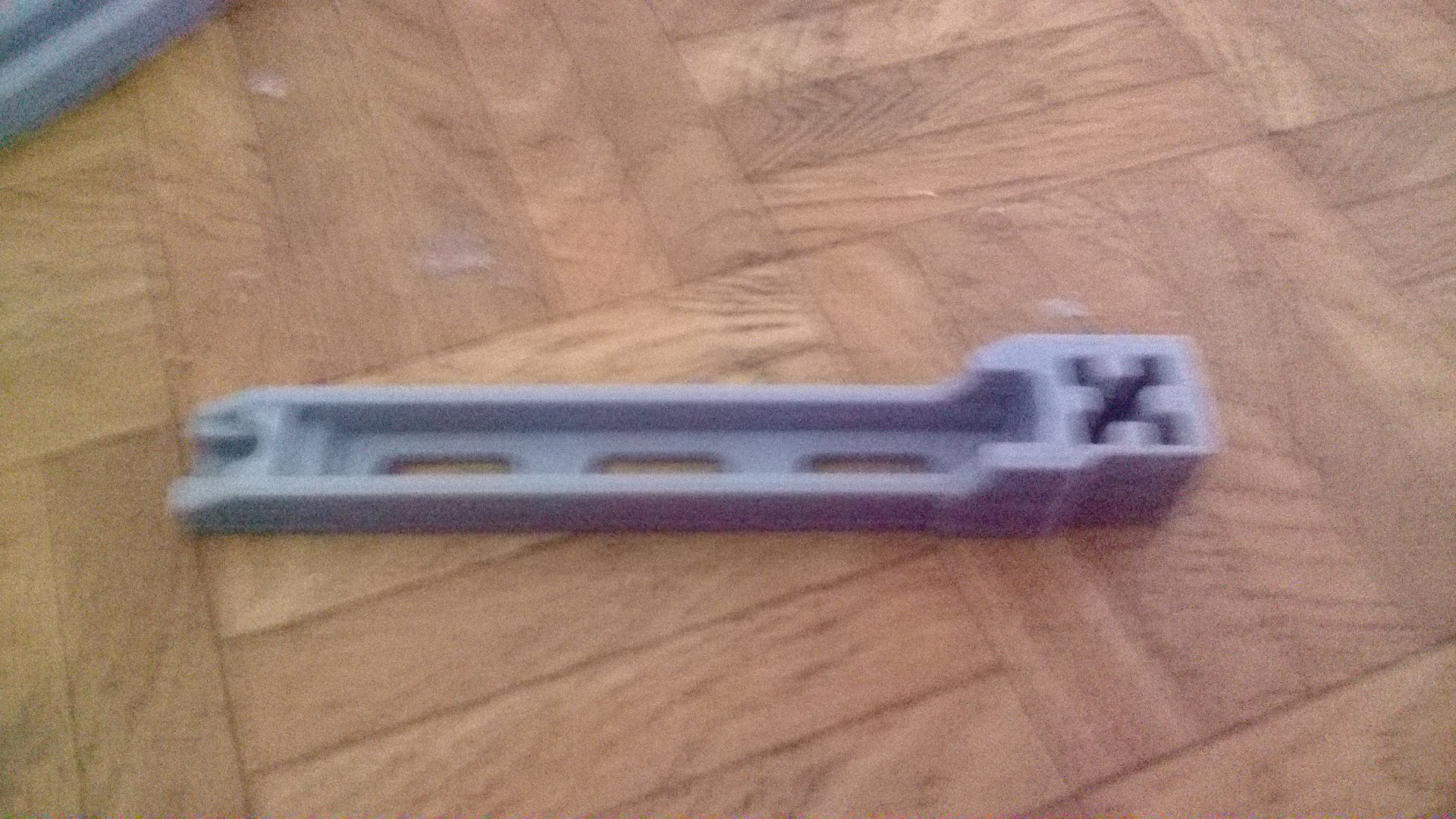

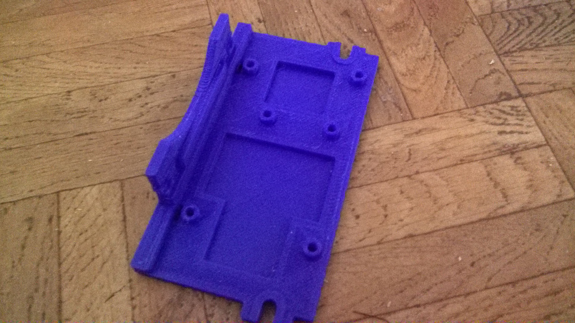

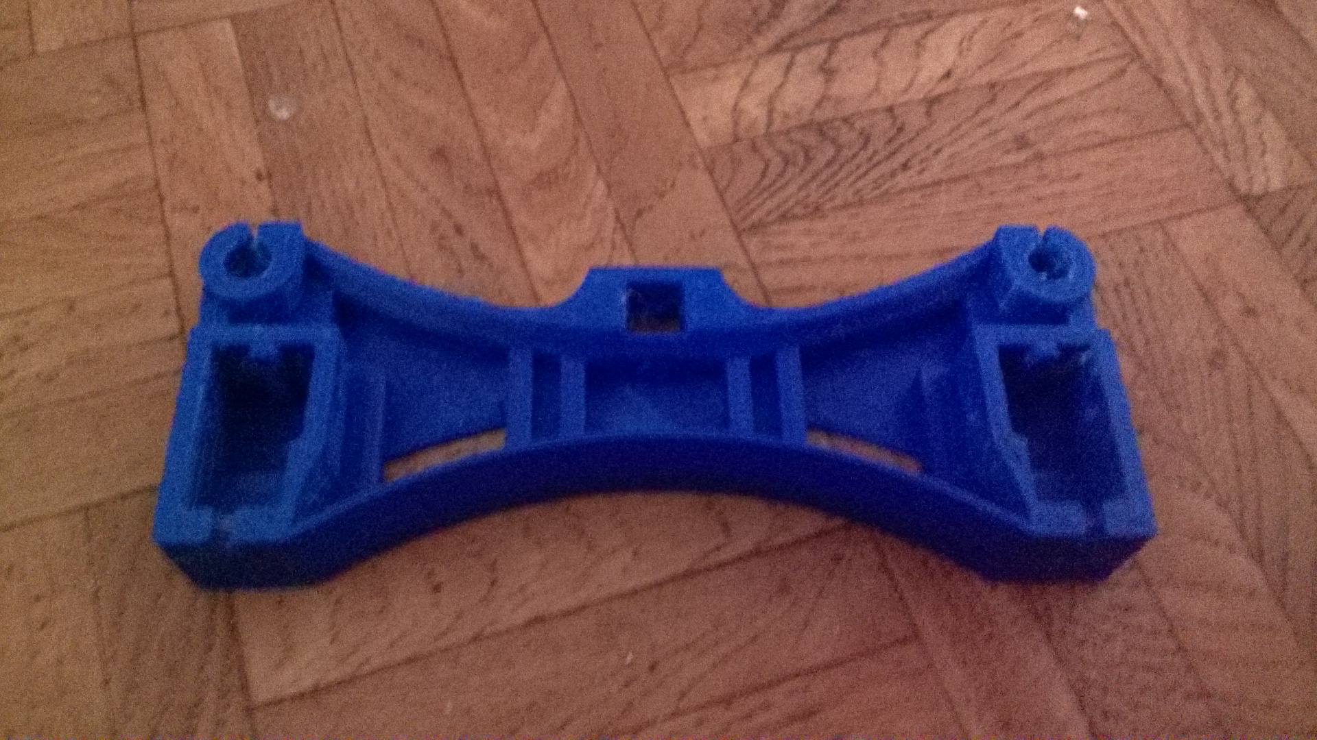

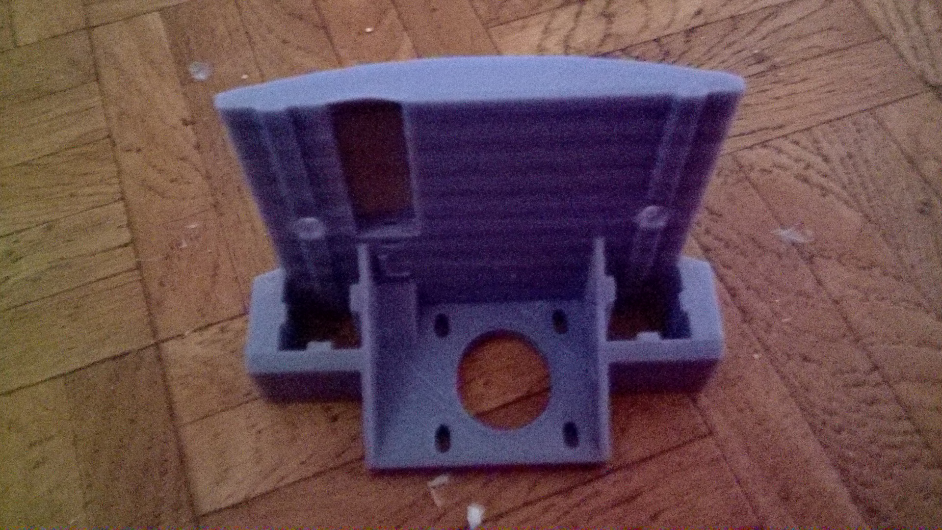

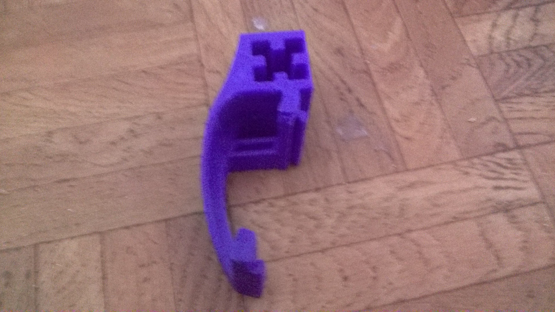

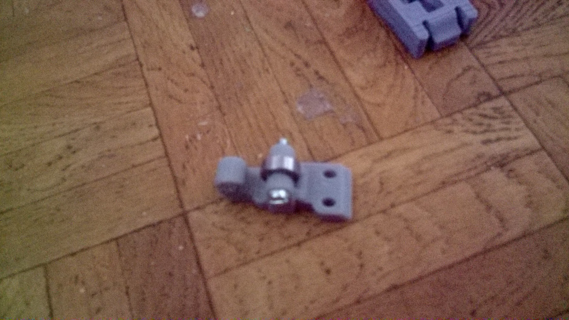

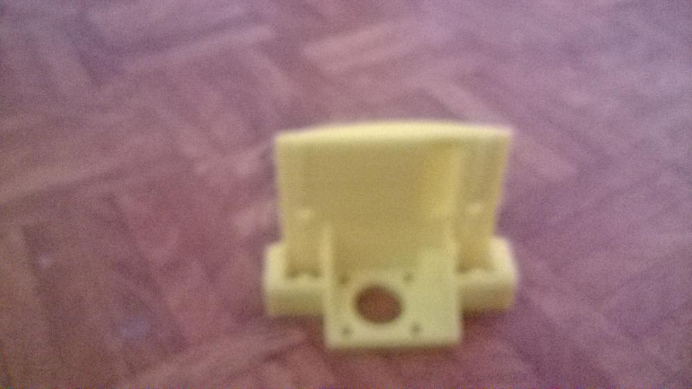

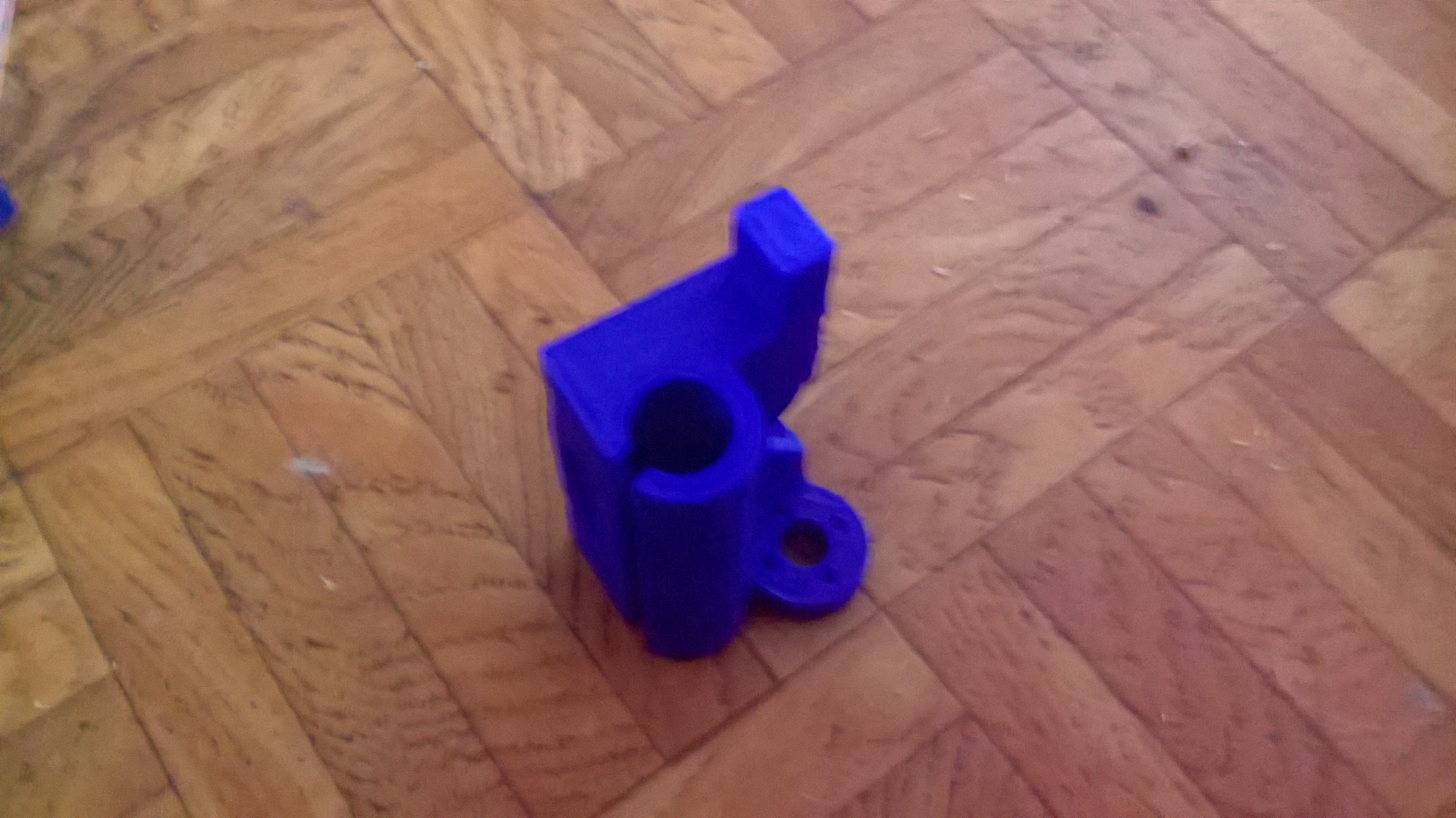

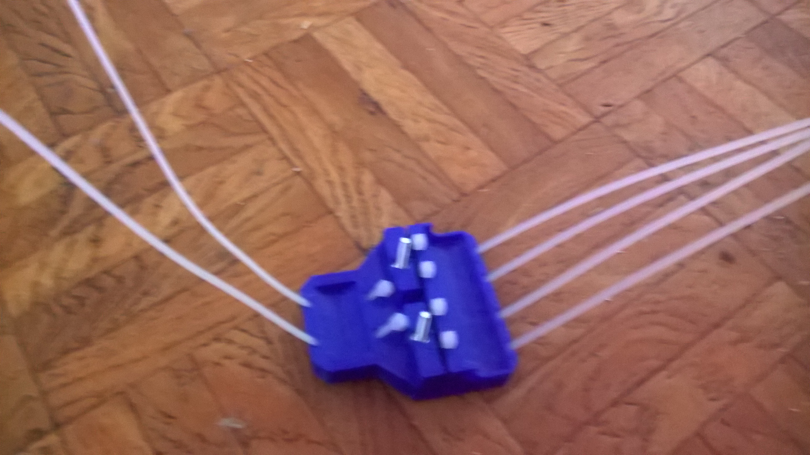

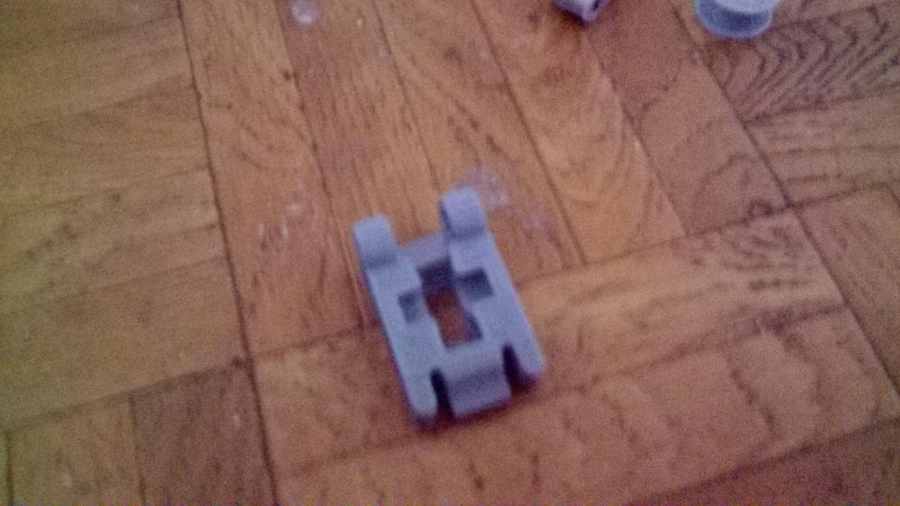

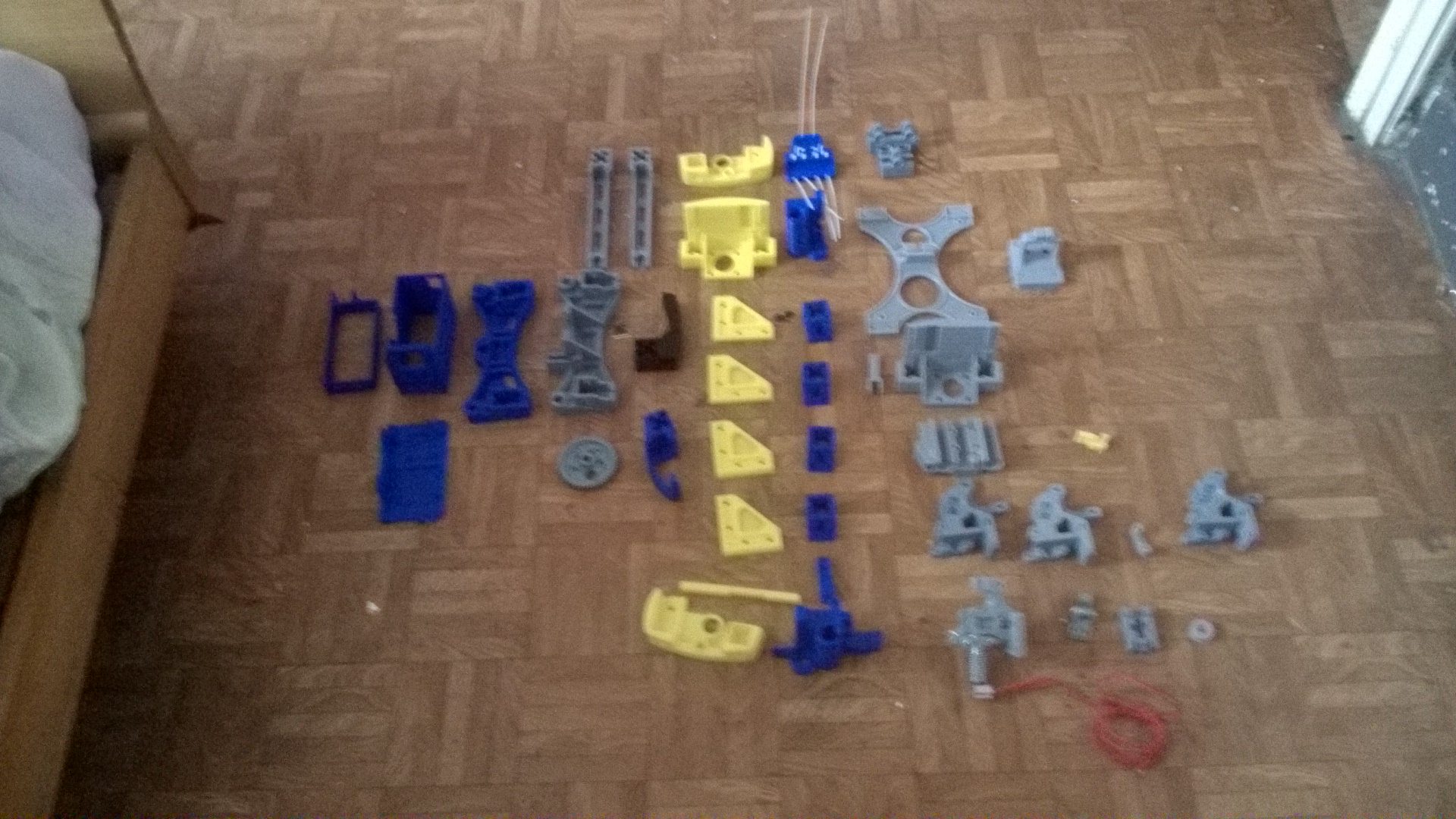

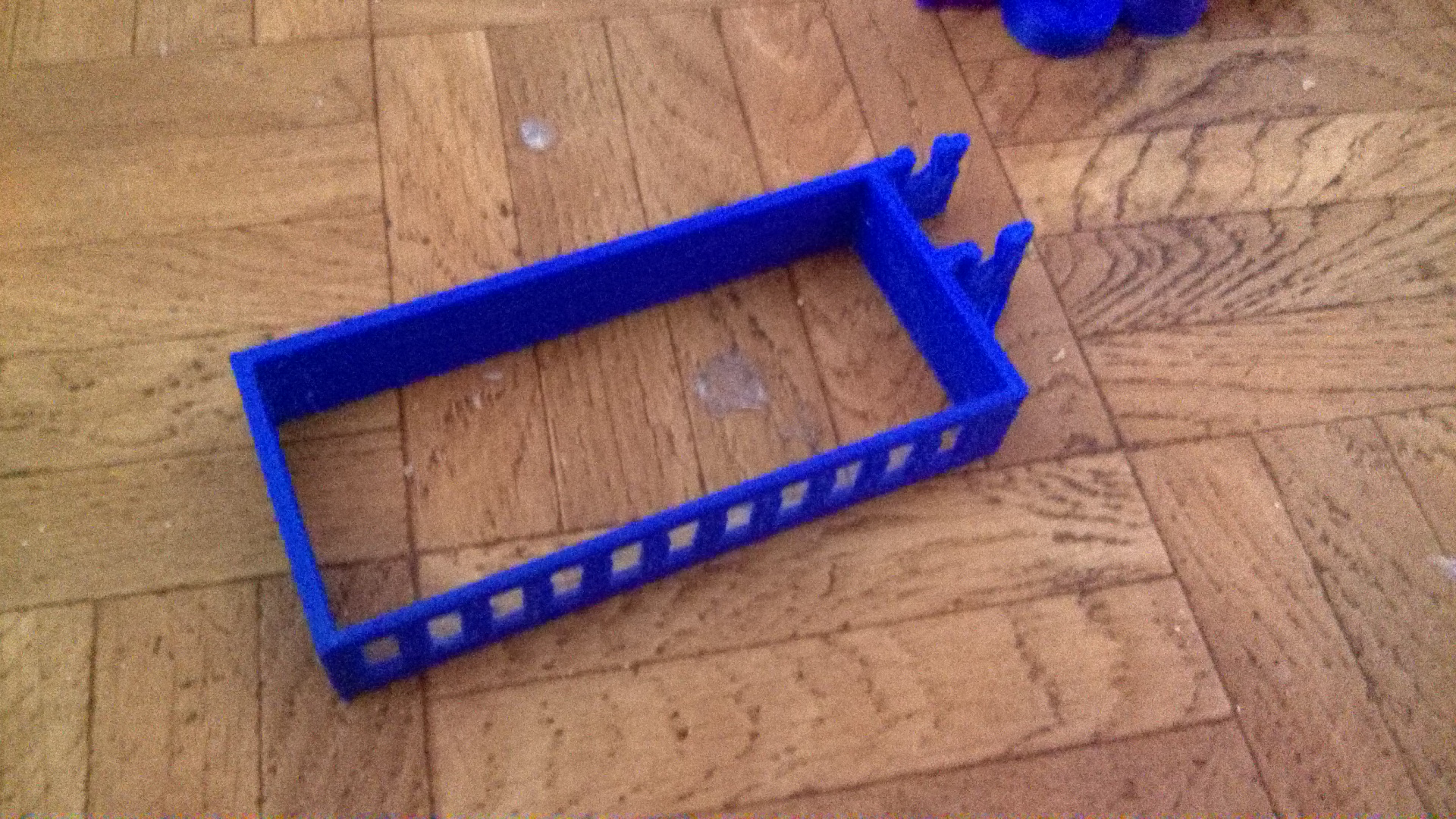

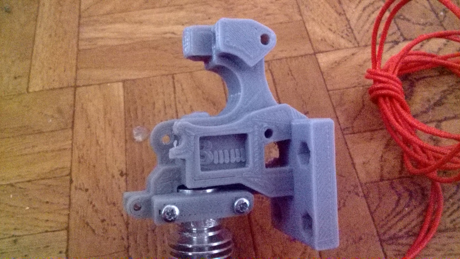

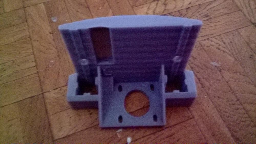

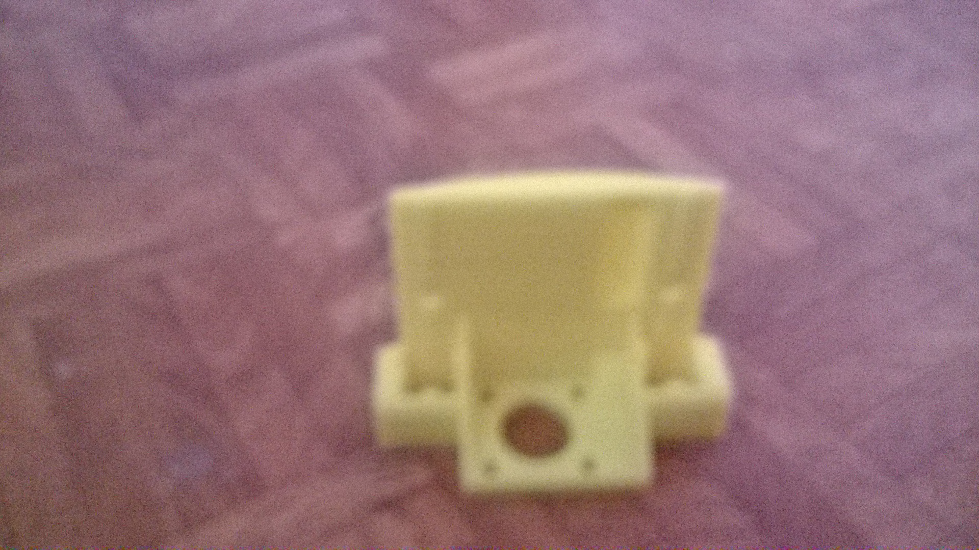

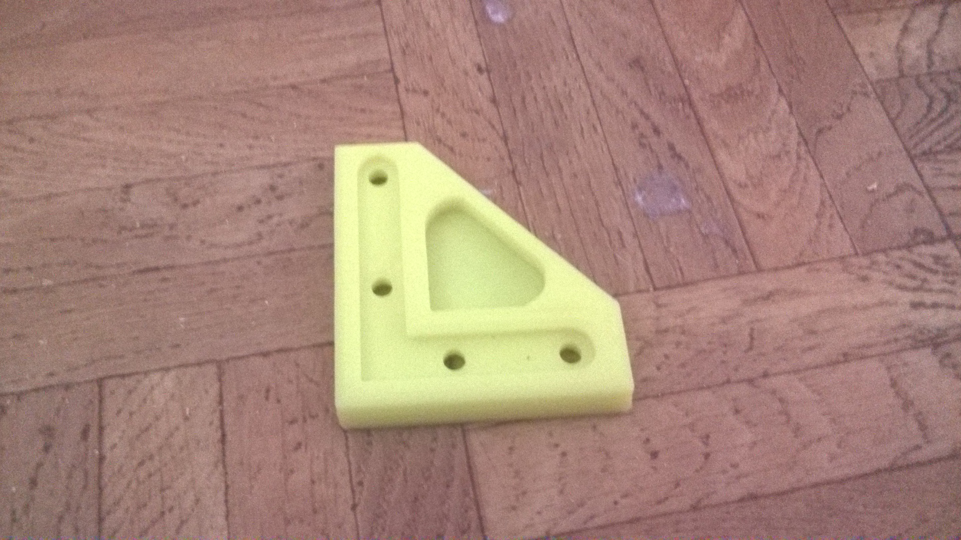

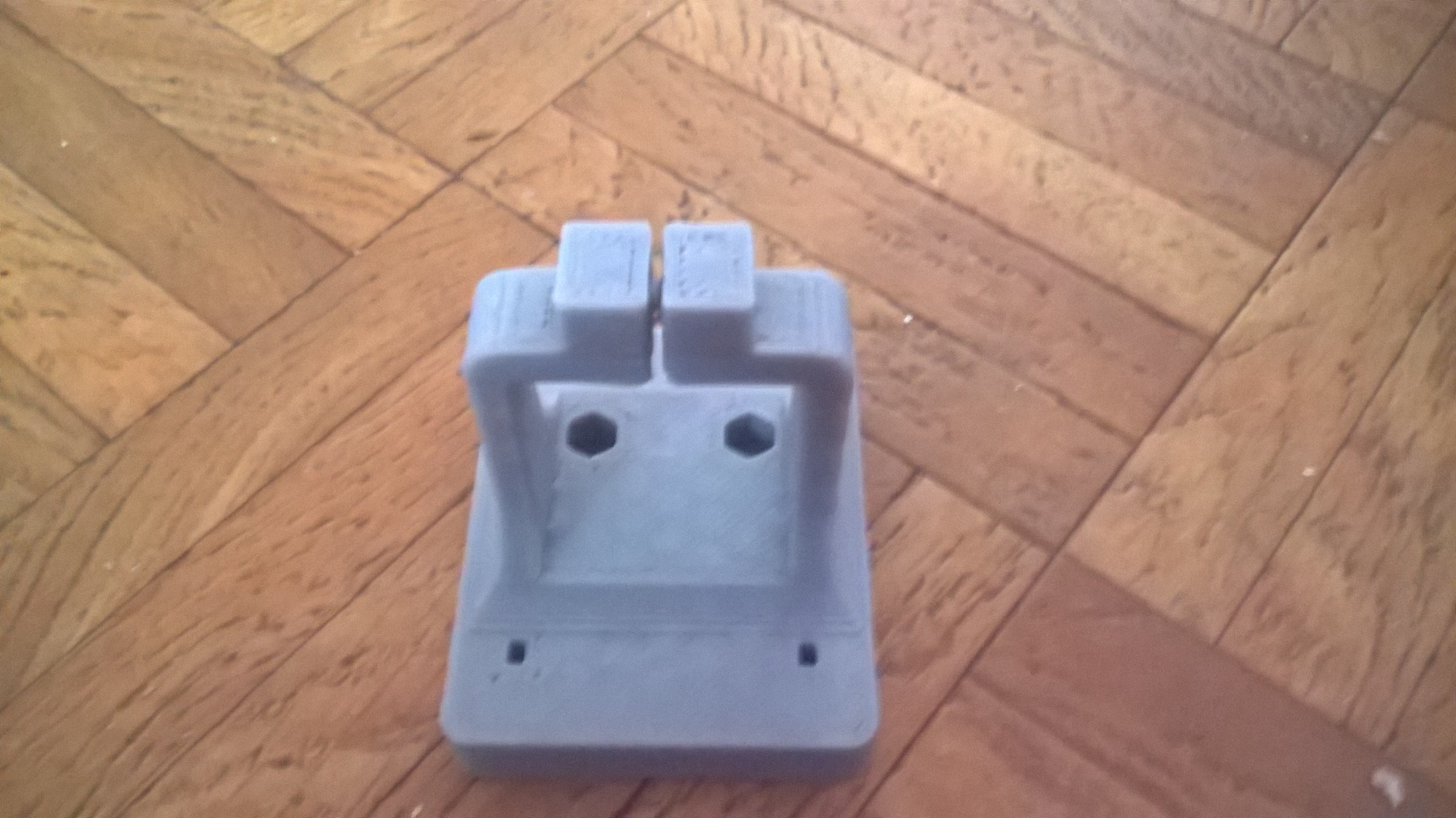

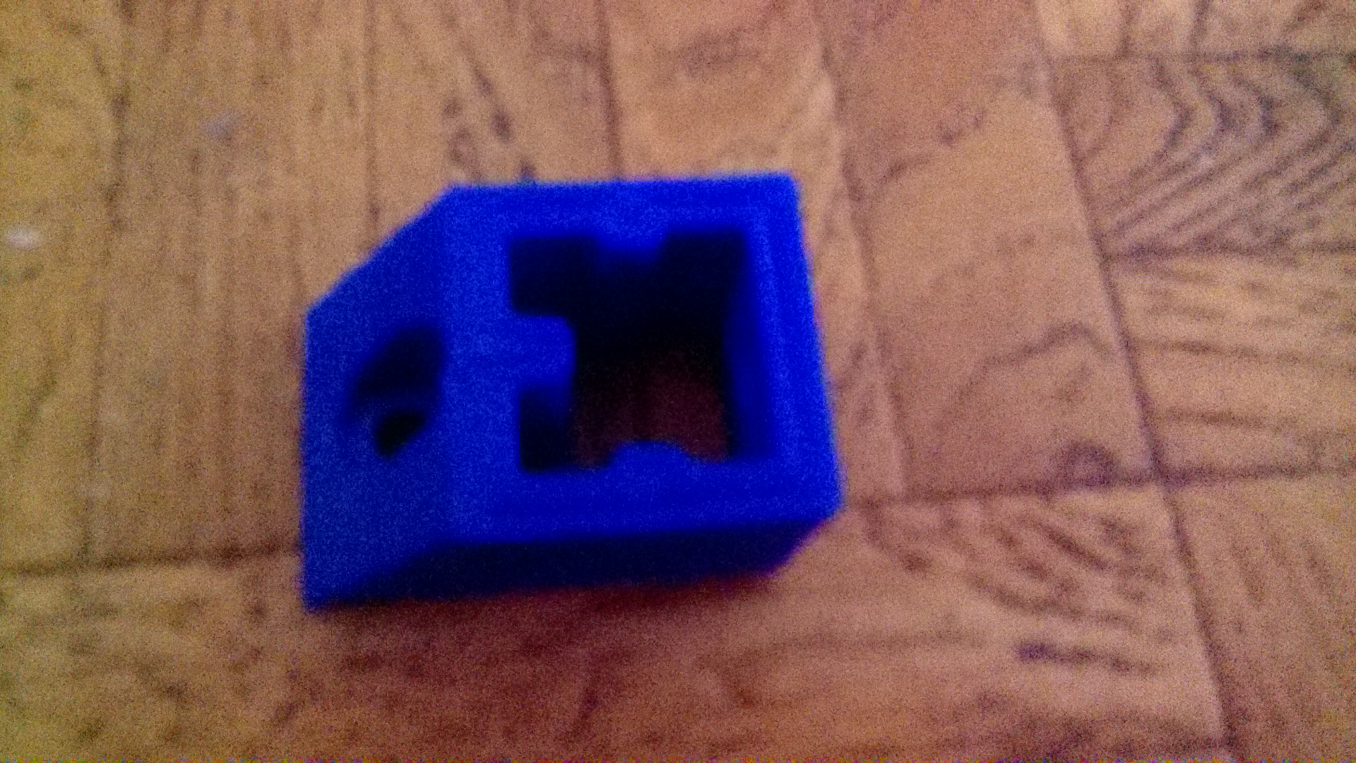

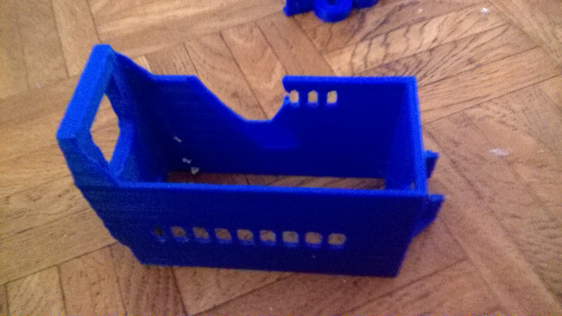

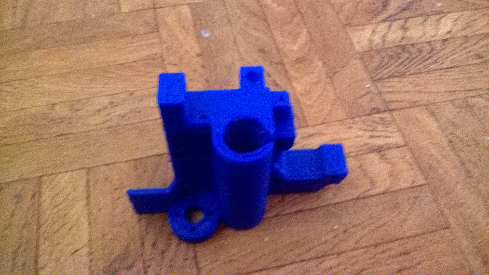

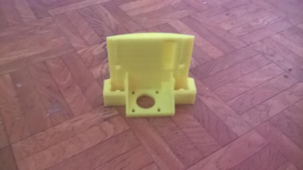

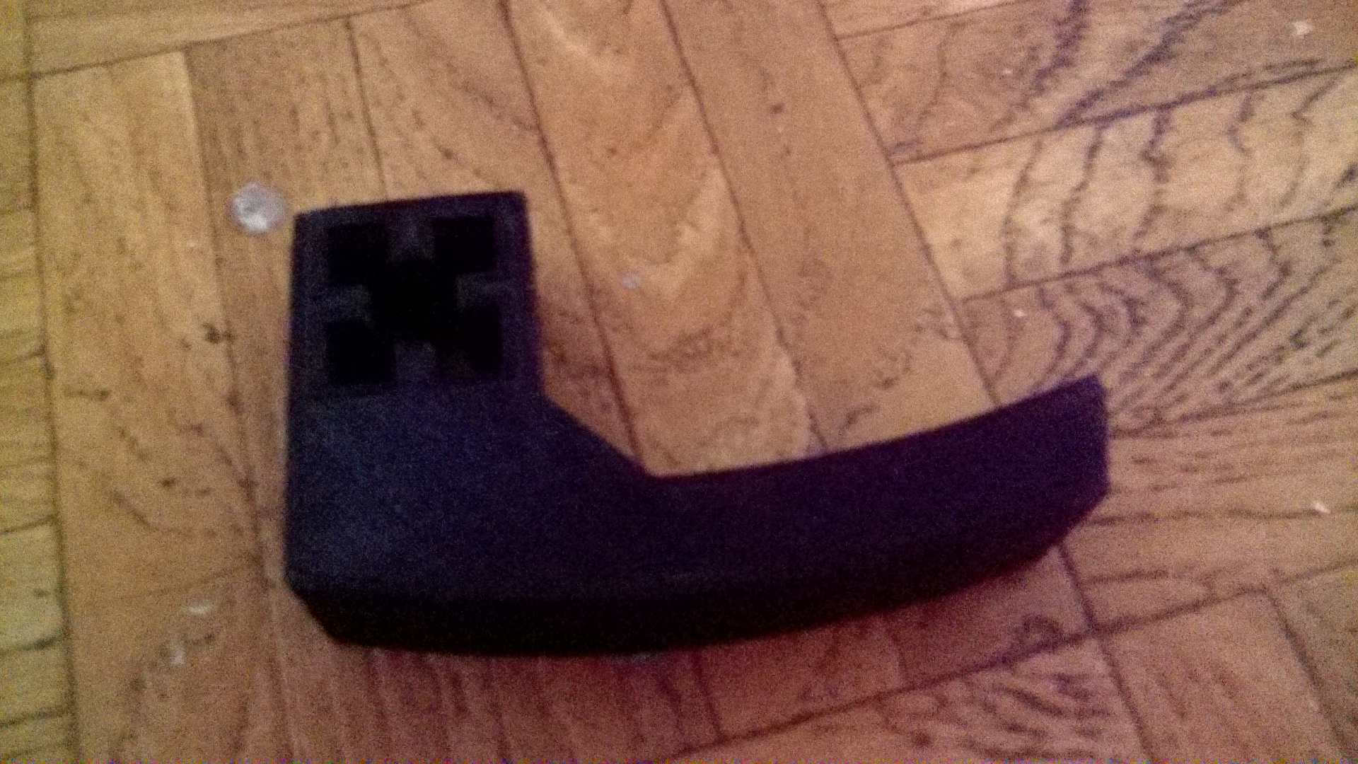

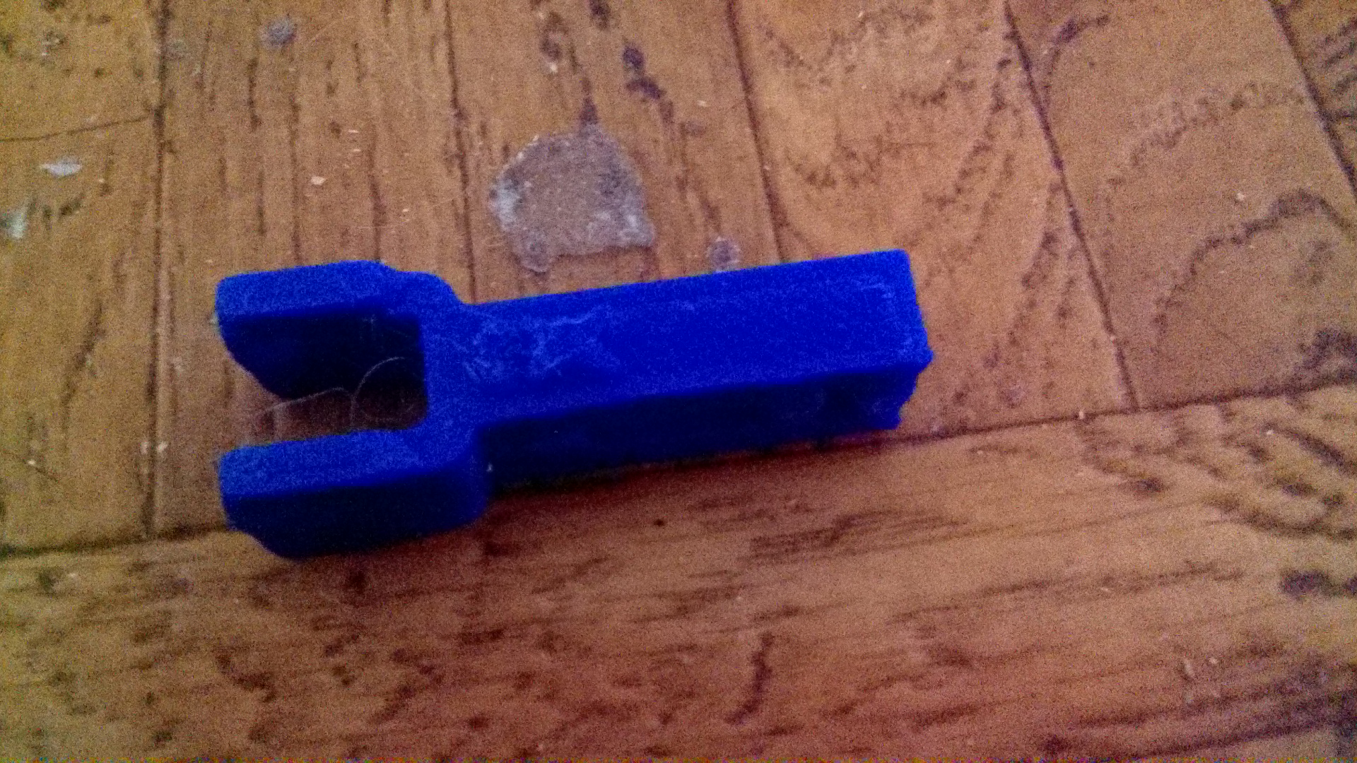

Bonjour
voici les photos des impressions des pièces
NB : Attention album photo a venir
Bonjour
il y a 21 minutes, Donovan-88 a dit :
Les trous pour les profilées dans les pièces plastiques correspondent bien aux profilées que tu achètes?
oui je les ai modifier en conséquence
et si besoin de jour je joue avec l'arc compensation de simplify3D
cordialement
Bonjour
oui et non
ca sert a deux chose enfin pour moi
première chose ;
imagine que tu prends sur thingi un modelé imprimer en buse de 0.4 et que toi tu imprime en buse de 0.5 vus que ton diamètre de buse et plus gros que celui du modèle tes trou a trois mm par exemple ne ferons pas trois mm mais un peu mois ce paramètre sert entre autre a compenser ce petit décalage pour que les trous soit bien a trois mm
je ne sais pas si c'est clair si tel est pas le cas demande je te rexpliquerais
deuxième chose ;
imagine que tu as modéliser ton objet mais il s'avère que tu t'aperçoit que ton modelé ne rentre pas exactement la ou il est prévu et ben en modifiant ce paramétré tu vas lui donner du jeu sans pour autant reprendre ton modèle en CAD
j'espère avoir été clair
cordialement
Oui tu as été clair merci ^_^

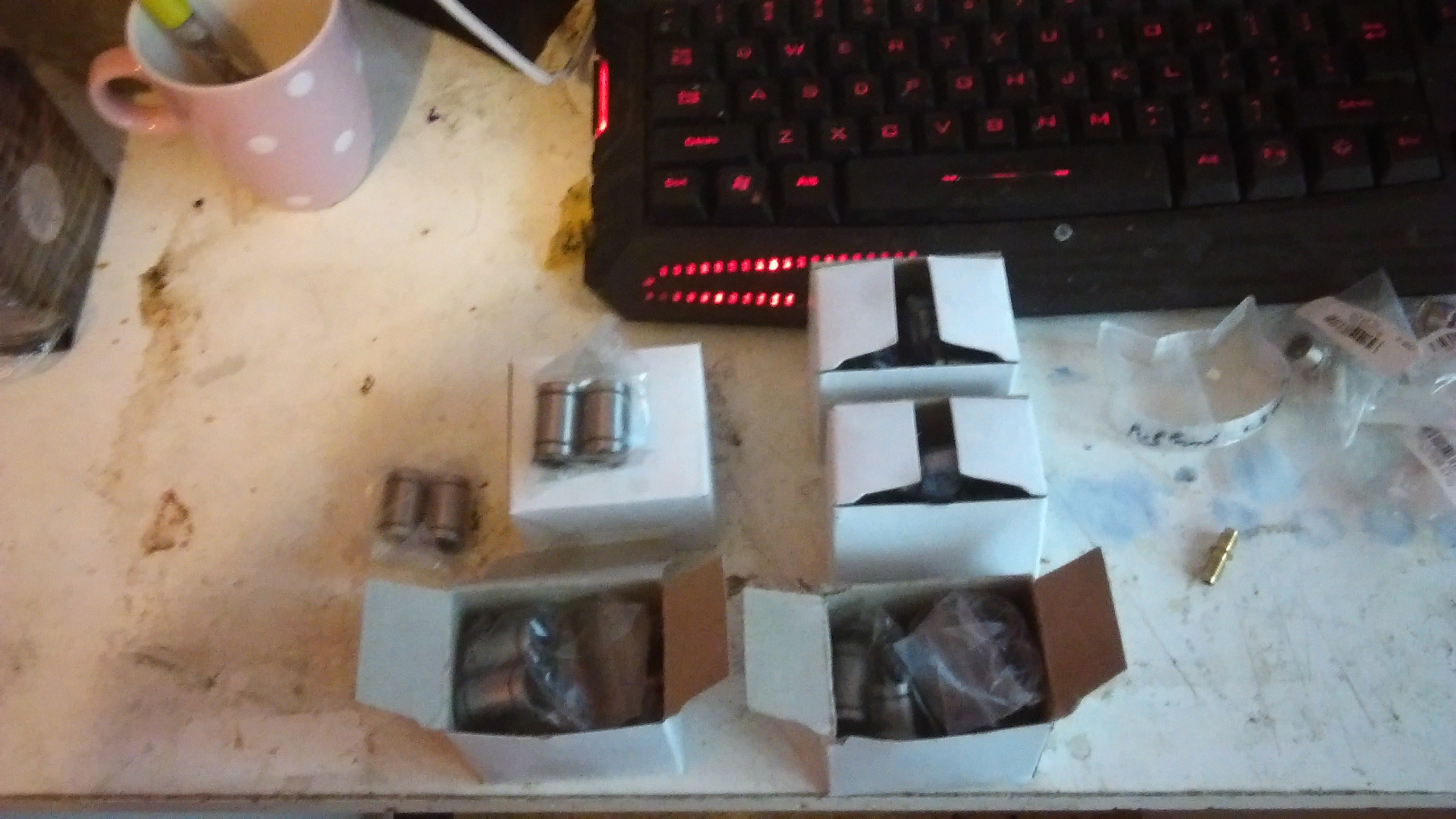

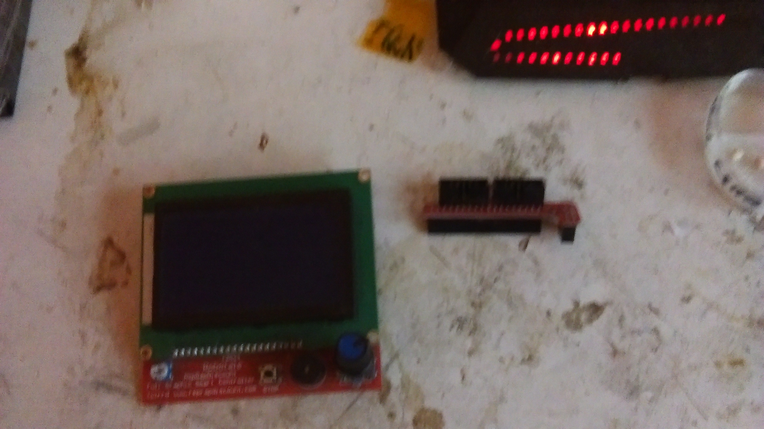

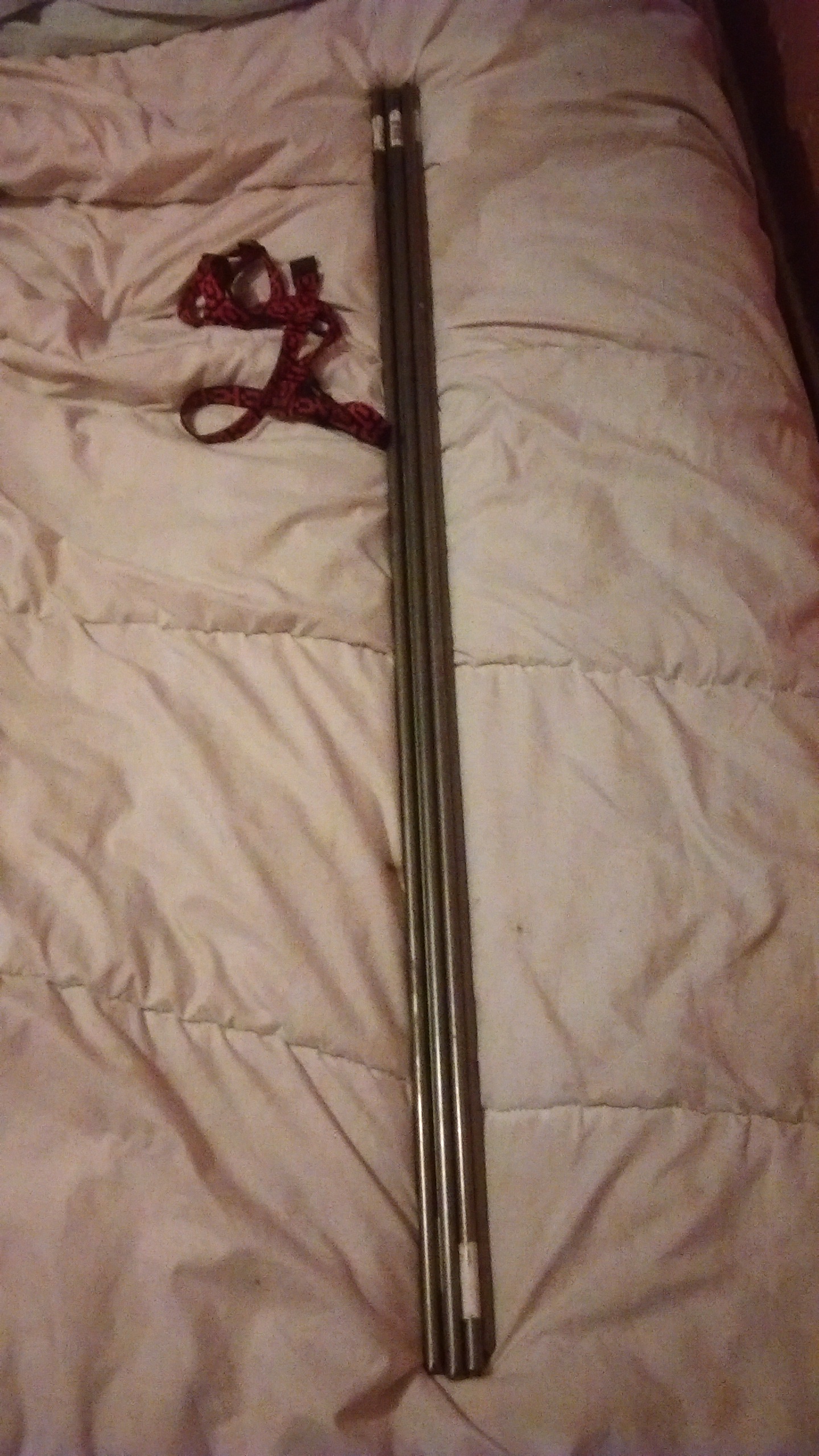

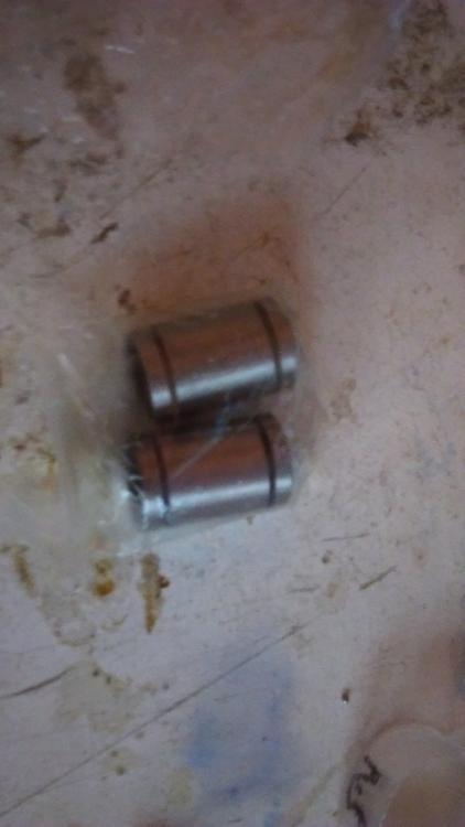

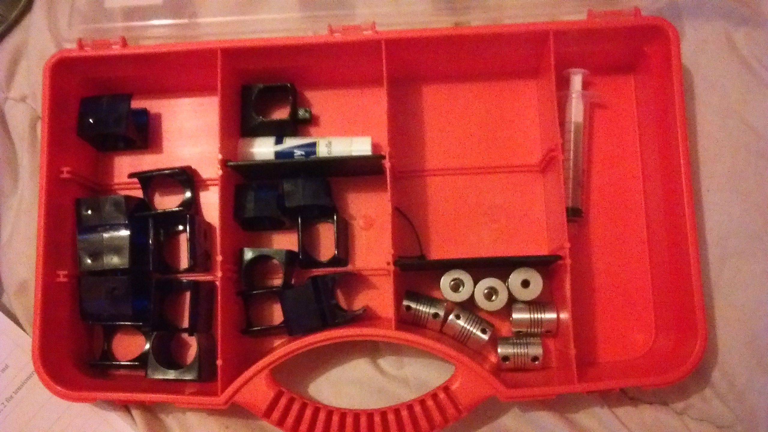

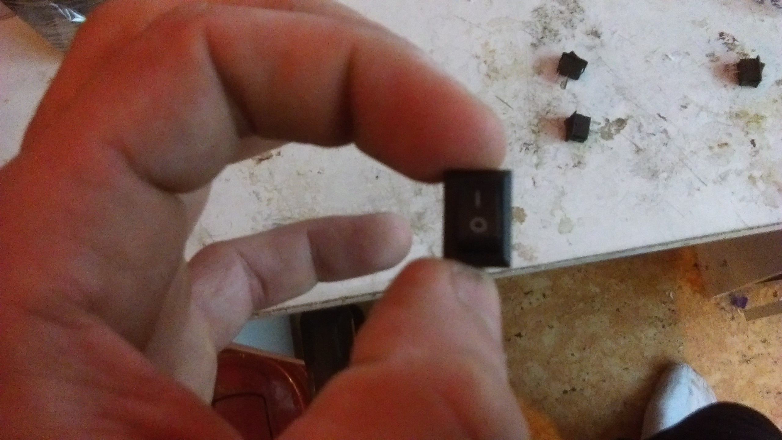

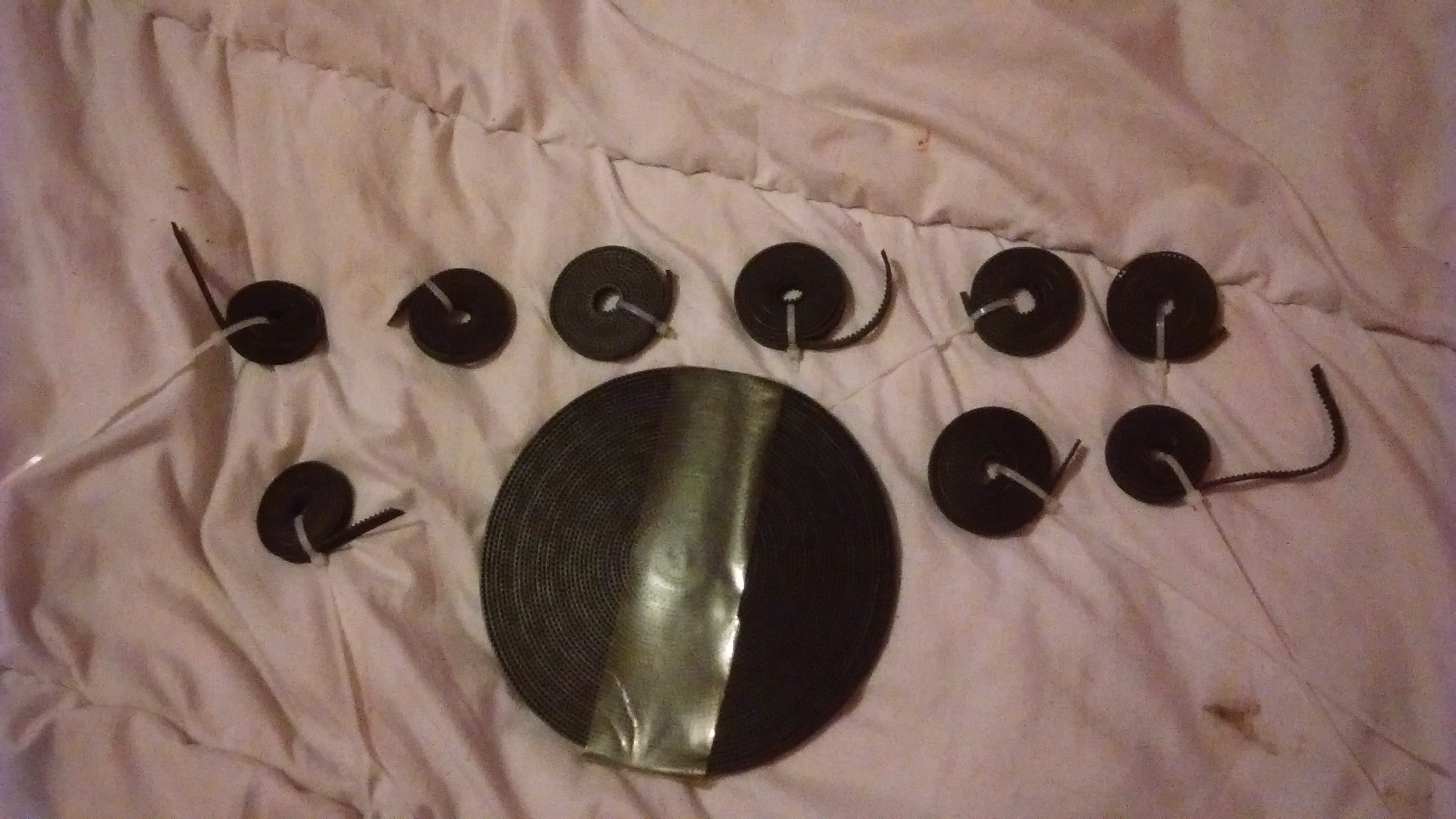

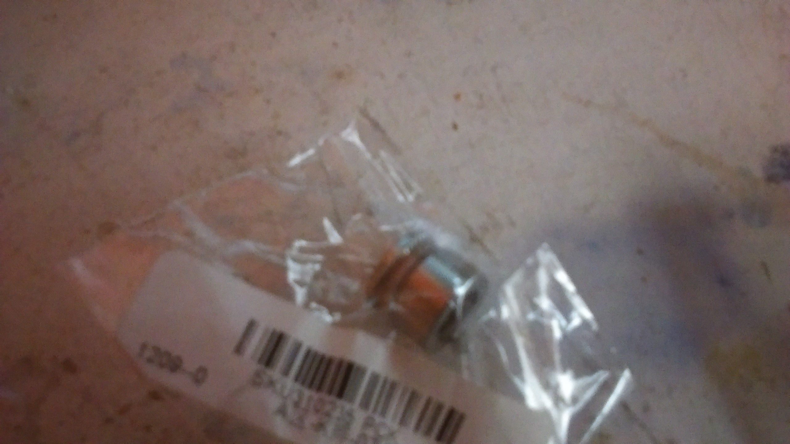

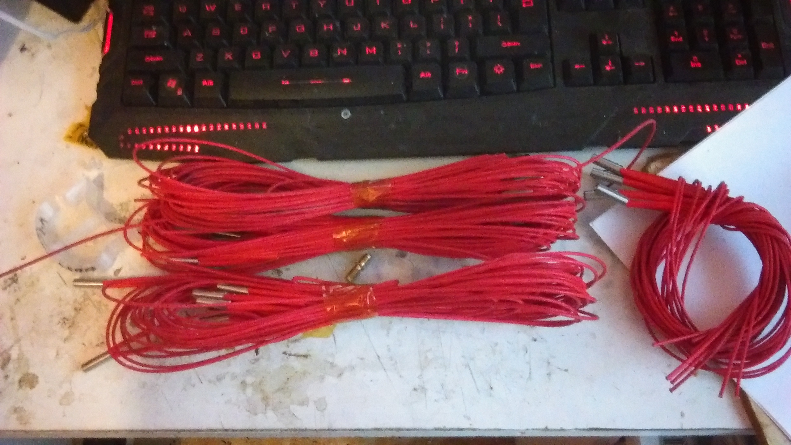

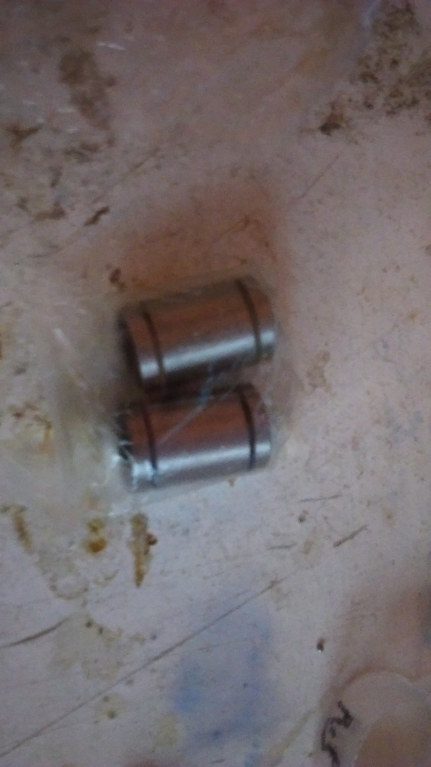

Bonjour
aujourd'hui j'ai reçu quelques pièces de chine donc je me suis dit que c'etais l'occasion de faire un listing de que j'ai actuellement comme pièces et de ce que j'attends
sous les photos sera présent le prix d'achat et d'ou qu'il vient
ATTENTION ; IL VA SUIVRE UN NOMBRE DE POST AVEC PHOTO ASSER CONSÉQUENT CAR LE FORUM NE PERMET QUE 5 LIENS PAR POST

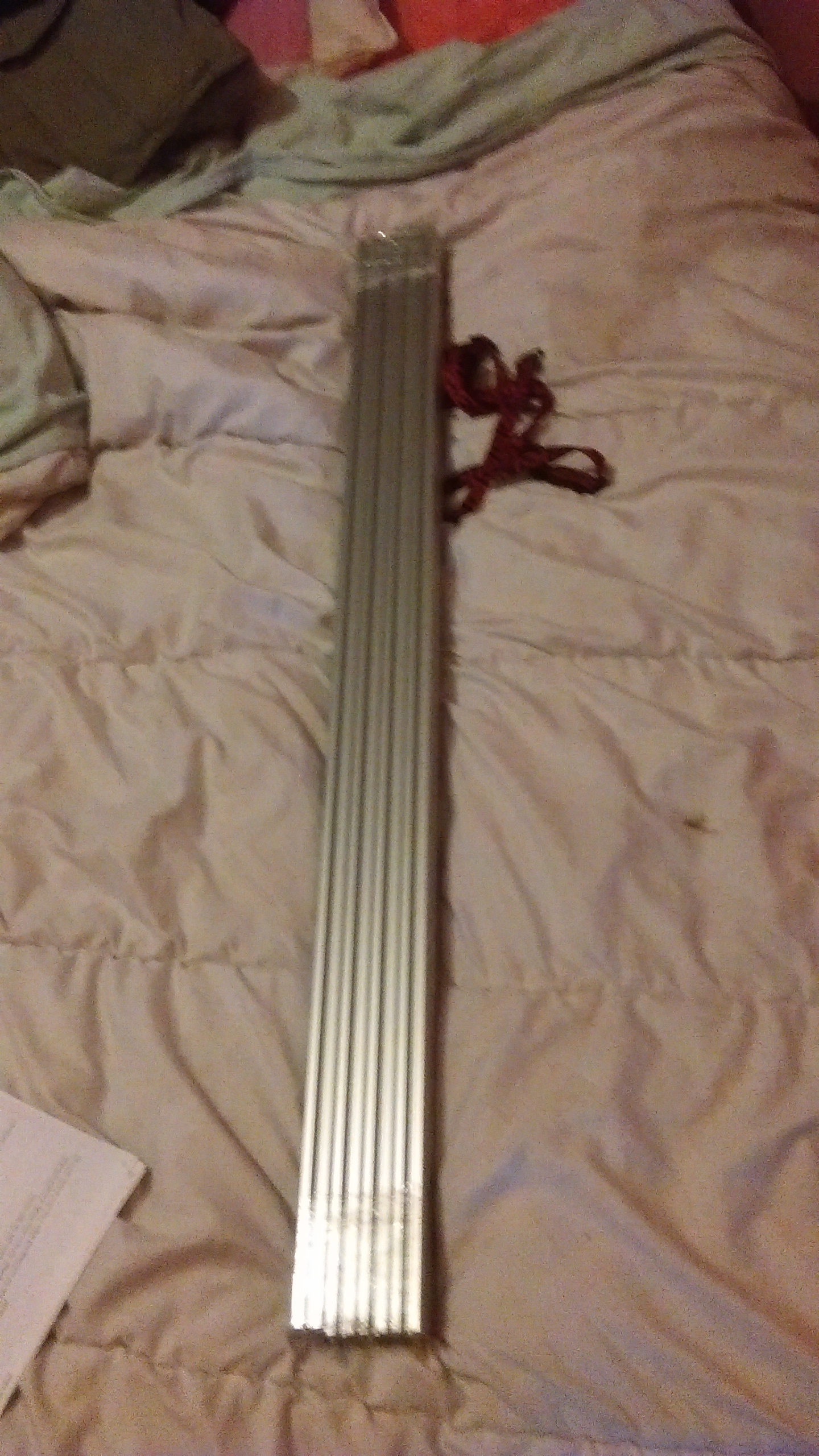

http://www.motedis.fr/shop/Profile-a-rainures/Profile-20-I-Type-rainure-5/Profile-aluminium-20x20-I-Type-rainure-5::999991076.html (8 pcs de 1 Ml)
40.82 euros frais de ports compris ; reçu en une semaine
http://www.castorama.fr/store/Rond-acier-etire-verni--10-mm-1-m-PRDm170695.html?navAction=jump&isSearchResult=true (10 pcs 1Ml)
66.65 Euros ;pas de frais de port car je me suis déplacer pour aller les chercher mdr ; reçu le jour même donc

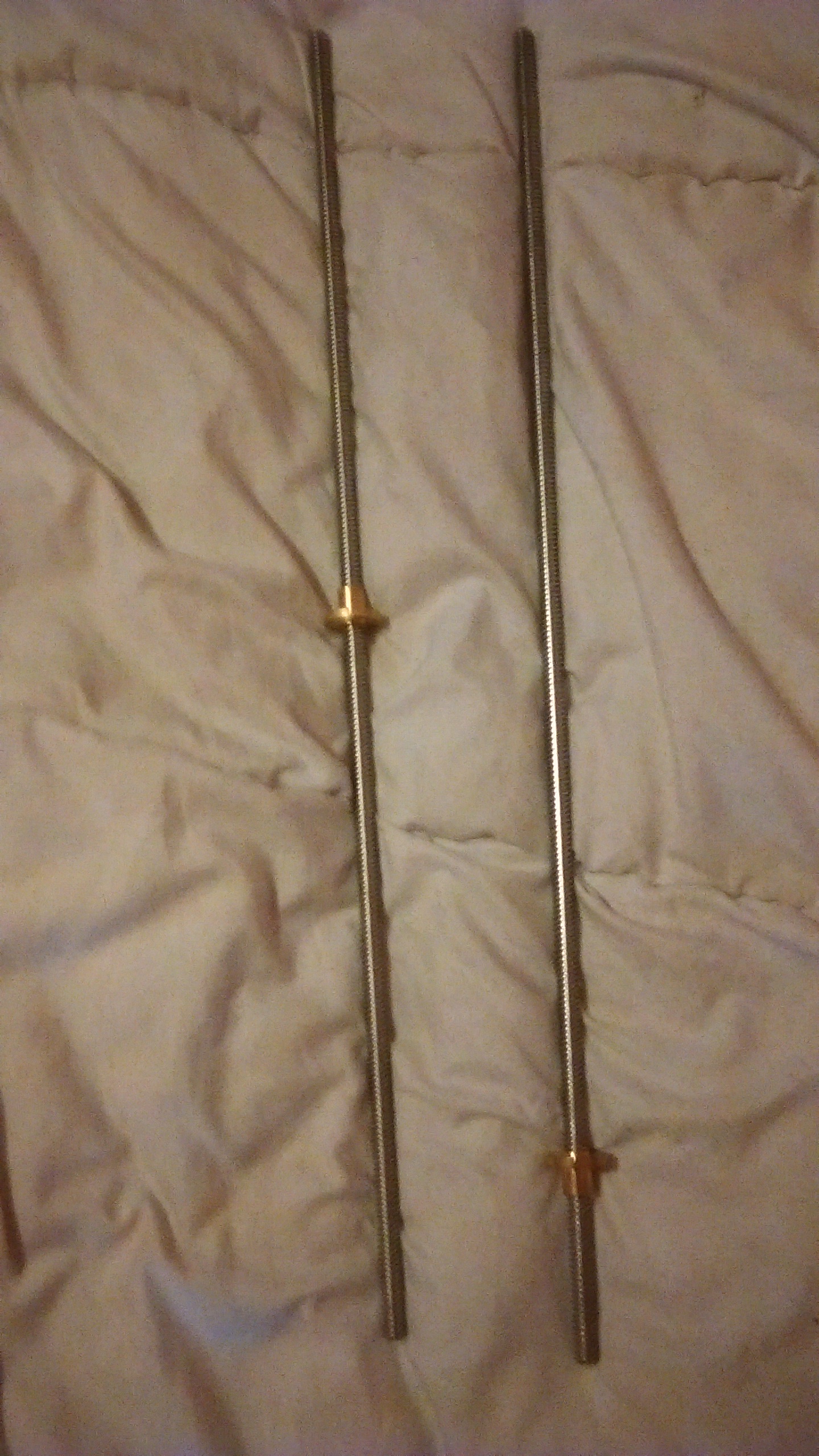

https://fr.aliexpress.com/item/3D-Printer-T8-8-8x500mm-Lead-Screw-Rod-T-Shape-Linear-Rail-Bar-Shaft-with-Brass/32639631958.html?detailNewVersion=&categoryId=200003886 (2pcs de 500 mm)
$ 16.66 Frais de port inclus
https://fr.aliexpress.com/item/Hot-3D-printer-Stepper-Motor-Flexible-Coupling-Coupler-Shaft-Couplings-5mm-8mm-25mm-flexible-shaft-shaft/32695332774.html?ws_ab_test=searchweb0_0,searchweb201602_2_10037_10032_10077,searchweb201603_1&btsid=767e54ec-df8d-412a-93ff-82bddcbbf141 (10 pcs)
$ 11.10 frais de port inclus

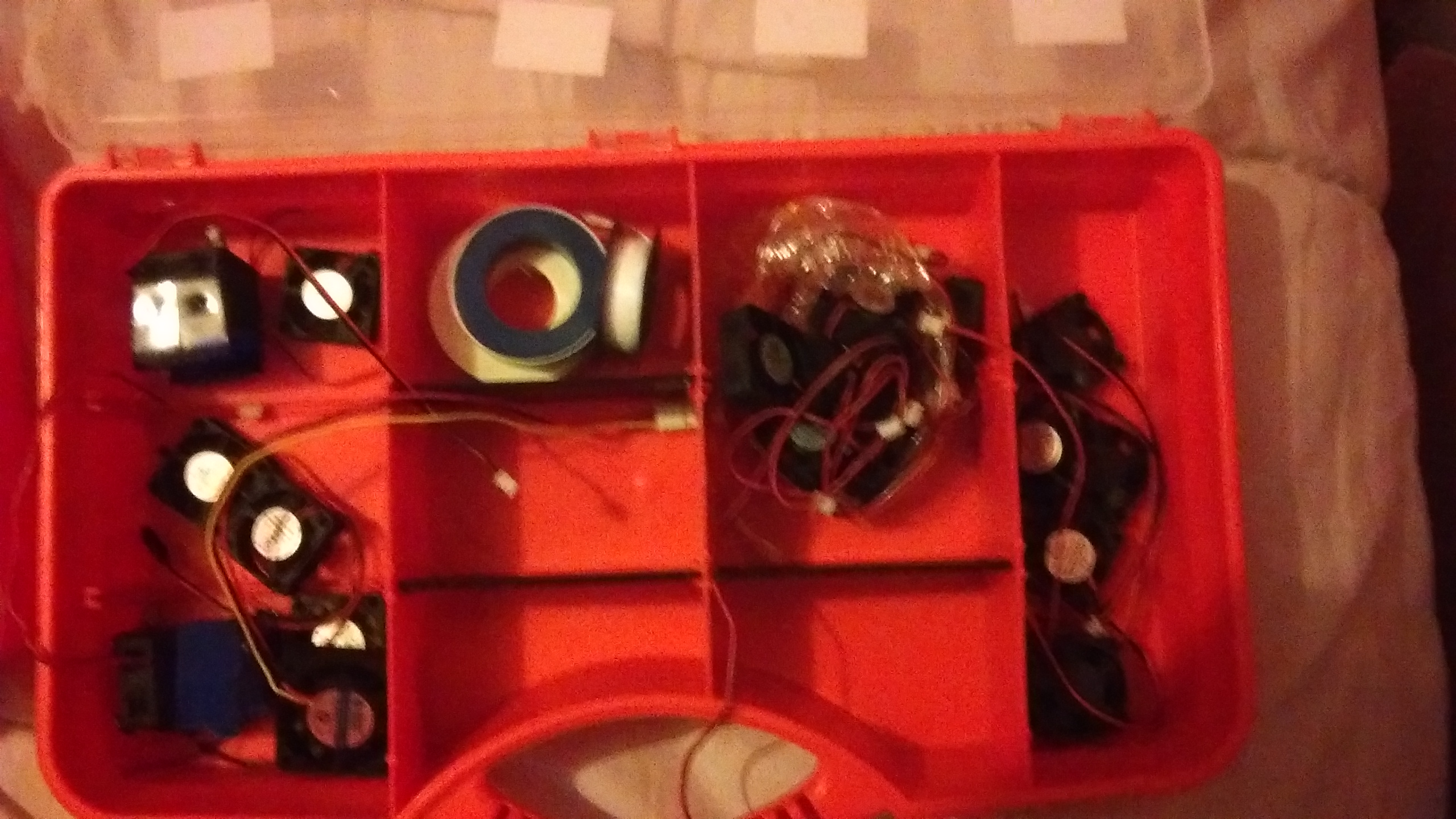

https://fr.aliexpress.com/item/3D-printer-parts-DIY-Reprap-E3D-V5-Injection-Moulded-Fan-Duct-Injection-Molding-Fan-Housing-Guard/32461631295.html (15 pcs)
€ 12,76 Frais de ports inclus
