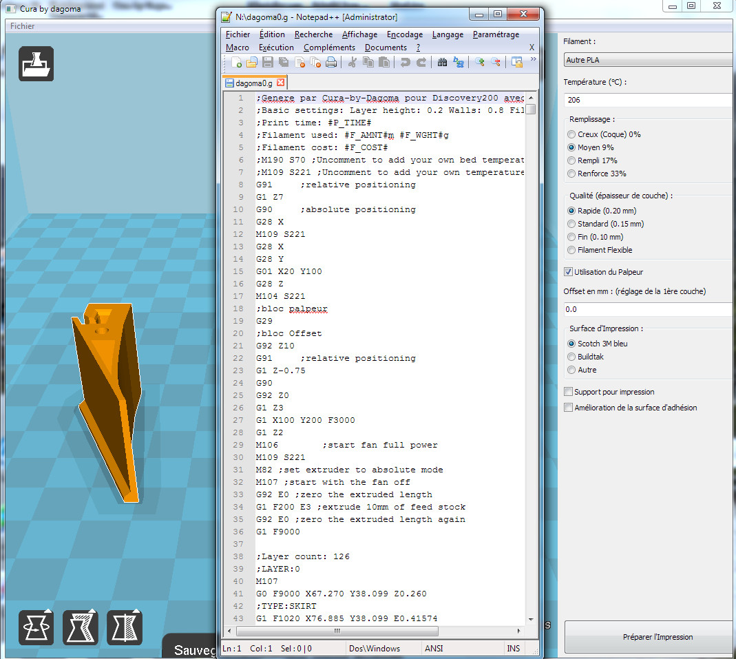

#pierrot Posté(e) Septembre 8, 2016 Posté(e) Septembre 8, 2016 (modifié) J'avoue que je ne comprends plus ce qui se passe ! J'avais eu des soucis avec l'impression qui ne commençait pas (de façon apparemment aléatoire) après le palpage et le positionnement central arrière. Un coup ça imprimait, un autre ça restait bloqué là indéfiniment. On m'a expliqué le bug des 200° de CbD, j'ai joué avec en évitant la température fatidique, pas concluant. Dagoma a fini par m'échanger la tête (le corps de chauffe + sonde tournait librement, suspicion de mauvais contact thermique). Donc j'ai monté la nouvelle tête, lancé mes impressions : tout bien, youpi. Sauf que... Hier j'imprime une pièce guère complexe mais au bout de quelques couches j'ai une irrégularité de dépôt, l'extrudeur qui claque un peu, et du délaminage. Donc ce matin (toujours avec le même filament, le même remplissage moyen, le même mode rapide) je tente d'imprimer avec une température plus élevée : de 192 demandés je passe à 206, ce que CbD traduit donc par 221° (+15° car mode rapide). Et là , je retombe dans le même blocage : palpage 5 points, retour milieu arrière, attente... interminable sans que l'impression commence. Pourquoi ? Ces fameux 221° sont bien atteints par la tête, puisque cette température est demandée AVANT que le palpage commence. Donc la tête monte à 221, fait ses 5 points, revient au centre... plus plus rien ne se passe. C'est complètement incompréhensible pour moi. Il y a toute une série de températures interdites qui font planter CbD ou quoi ? Qui peut m'expliquer ça et comment en sortir et réussir à imprimer en choisissant sa température (dans la gamme du raisonnable, je ne demande pas 350° non plus !) ? Cette machine (ou son firmware/son logiciel) me rendra fou !  Citation UN GCODE QUI MARCHE ;Genere par Cura-by-Dagoma pour Discovery200 avec Buse S1 ou E3Dv6 ;Basic settings: Layer height: 0.2 Walls: 0.8 Fill: 9 ;Print time: #P_TIME# ;Filament used: #F_AMNT#m #F_WGHT#g ;Filament cost: #F_COST# ;M190 S70 ;Uncomment to add your own bed temperature line;M109 S207 ;Uncomment to add your own temperature line G91      ;relative positioning G1 Z7 G90      ;absolute positioning G28 XM109 S207 G28 X G28 Y G01 X20 Y100 G28 ZM104 S207 ;bloc palpeur G29 ;bloc Offset G92 Z10 G91      ;relative positioning G1 Z-0.75 G90 G92 Z0 G1 Z3 G1 X100 Y200 F3000 G1 Z2 M106      ;start fan full powerM109 S207 M82 ;set extruder to absolute mode M107 ;start with the fan off G92 E0 ;zero the extruded length G1 F200 E3 ;extrude 10mm of feed stock G92 E0 ;zero the extruded length again G1 F9000 ... et ensuite les instructions d'impression ;Layer count: 6 ;LAYER:0 M107 G0 F9000 X30.441 Y23.716 Z0.260 ;TYPE:SKIRT etc etc  Citation UN GCODE QUI BLOQUE ;Genere par Cura-by-Dagoma pour Discovery200 avec Buse S1 ou E3Dv6 ;Basic settings: Layer height: 0.2 Walls: 0.8 Fill: 9 ;Print time: #P_TIME# ;Filament used: #F_AMNT#m #F_WGHT#g ;Filament cost: #F_COST# ;M190 S70 ;Uncomment to add your own bed temperature line;M109 S221 ;Uncomment to add your own temperature line G91      ;relative positioning G1 Z7 G90      ;absolute positioning G28 XM109 S221 G28 X G28 Y G01 X20 Y100 G28 ZM104 S221 ;bloc palpeur G29 ;bloc Offset G92 Z10 G91      ;relative positioning G1 Z-0.75 G90 G92 Z0 G1 Z3 G1 X100 Y200 F3000 G1 Z2 M106      ;start fan full powerM109 S221 M82 ;set extruder to absolute mode M107 ;start with the fan off G92 E0 ;zero the extruded length G1 F200 E3 ;extrude 10mm of feed stock G92 E0 ;zero the extruded length again G1 F9000 ... et ensuite les instructions d'impression ;Layer count: 6 ;LAYER:0 M107 G0 F9000 X30.441 Y23.716 Z0.260 ;TYPE:SKIRT etc etc  Modifié (le) Septembre 8, 2016 par #pierrot

#pierrot Posté(e) Septembre 8, 2016 Auteur Posté(e) Septembre 8, 2016 Oh oui ça chauffe, mais à combien ? Mystère. Ben oui c'est ce que je me dis aussi : soit ça ne chauffe pas assez pour atteindre cette température, soit c'est la lecture de cette température qui est déficiente et ça reste bloqué à cette étape.. Raison pour laquelle la bidouille proposée par Dagoma pour résoudre le problème est de remplacer les M109 (demande de température et attente jusqu'à ce qu'elle soit atteinte) par M104 (fixer la température et ne pas s'embarrasser de savoir si elle est atteinte ou pas). C'est efficace (du moins ça permet de débloquer la situation) mais c'est casser le thermomètre pour ne pas voir que le patient est malade...

#pierrot Posté(e) Septembre 8, 2016 Auteur Posté(e) Septembre 8, 2016 Votre MP s'est croisé avec mon post ici. Mais c'est toujours un M104 qui est dans le XML que vous m'envoyez aujourd'hui : on fixe la température mais on n'attend pas qu'elle soit atteinte (ou pas) pour lancer l'impression.
