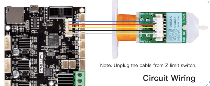

Re-bonsoir 🙂 , ça fait quelques temps, et j'ai toujours pas réussi à le faire fonctionner (tous mes capteurs sont fonctionnels au final, j'imprime depuis des mois sans le 3D touch et ça marche parfaitement). Maintenant que je m'y connais un peu mieux, je comprends beaucoup mieux mon imprimante, mais toujours pas ce maudit 3D touch !!! J'ai toujours du mal à comprendre si ça viens du hardware ou du firmware, mais j'imagine que ça viens du hardware de mon touch, vu que mon imprimante fonctionne parfaitement sans et que j'ai essayé avec plein de firmwares différents. J'ai peut être toujours mal branché mon touch, mais ça me semble peu probable étant donné que j'ai essayé de beaucoup de façons différentes. Quelqu'un saurait m'aider ?

Salut,
Le câblage doit correspondre à celui-ci. Attention, il ne faut pas se fier aux couleurs des fils mais à l'ordre:
Citation
Après avoir flashé le firmware qui intègre l'utilisation d'un XXTouch, il faudra vérifier son fonctionnement en suivant ces instructions envoyées à partir de Pronterface par exemple (téléchargeable ici , plus d'informations ) :
1- touche rentrée la led est rouge fixe (si elle clignote, c'est qu'il y a un défaut que tu peux réinitialiser avec un M280 P0 S160)
2- tu sors la touche M280 P0 S10
3- la led doit être bleue
4- tu tapes M119 pour voir l'état des fins de course.
5- tu enfonces la touche avec le doigt (normalement, la led passe rouge ou s'éteint)
6- tu retapes M119 (l'état du fin de course Zmin a dû changer)
7- tu rentres la touche M280 P0 S90
Pour info, les 3Dtouch ne sont pas réputés pour leur fiabilité.
