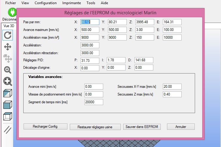

arsenelupin93 Posté(e) Février 14, 2015 Auteur Posté(e) Février 14, 2015 Après une petite pause . Je retourne sur la prusa. J'ai monté l'auto bed level et mon souci d' axe z est encore plus effrayant. Une petite vidéo : https://www.dropbox.com/sc/9qtf3v9tjwbv ... Psy0VUE_Ma Le driver z est a 0.73v,
scarou Posté(e) Février 14, 2015 Posté(e) Février 14, 2015 Là c'est clairement ta vitesse qui est trop importante. Tu peux nous afficher tes paramètres (Alt +E dans Repetier) ?
arsenelupin93 Posté(e) Février 14, 2015 Auteur Posté(e) Février 14, 2015 https://www.dropbox.com/s/9hel2aza862pl ... m.JPG?dl=0 Merci pour ton aide.
scarou Posté(e) Février 15, 2015 Posté(e) Février 15, 2015 A première vue, je dirais que ta valeur de Pas par mm sur Z est trop élevée. En théorie, pour un NEMA17 classique drivé par un pololu et une tige filetée M5, tu devrais tourner autour des 4000 pas/mm (Voir ici pour le calcul théorique de base avant ajustement) Tes moteurs sont biens des NEMA17 (1.8° (200 par tour) ? Tes driver des pololu (1/16 -µStep) ? Tes tiges filetée des M5 métrique (Pas de 0.8 mm par tour) ?
arsenelupin93 Posté(e) Février 15, 2015 Auteur Posté(e) Février 15, 2015 A première vue, je dirais que ta valeur de Pas par mm sur Z est trop élevée. En théorie, pour un NEMA17 classique drivé par un pololu et une tige filetée M5, tu devrais tourner autour des 4000 pas/mm (Voir ici pour le calcul théorique de base avant ajustement) Tes moteurs sont biens des NEMA17 (1.8° (200 par tour) ? oui Tes driver des pololu (1/16 -µStep) ? oui Tes tiges filetée des M5 métrique (Pas de 0.8 mm par tour) ?oui je vais refaire la calibration du z, en partant sur la base de 4000. tu en pense quoi du voltage ?
scarou Posté(e) Février 15, 2015 Posté(e) Février 15, 2015 On verra le voltage après. Un blocage par manque de courant ne fait le même bruit.Cale toi déjà à 4000 et on verra comment ton axe Z réagi
arsenelupin93 Posté(e) Février 15, 2015 Auteur Posté(e) Février 15, 2015 C'est toujour pareil. Le z descend bien pour le palpage mais bloque toujours à la remontée donc fais toujours le même bruit.
scarou Posté(e) Février 15, 2015 Posté(e) Février 15, 2015 Ok, garde ces paramètres et met une valeur de 2 mm/s en avance maximum sur Z au lieu de tes 4 mm/s.
arsenelupin93 Posté(e) Février 15, 2015 Auteur Posté(e) Février 15, 2015 C est nickel plus aucun bruits et l axe z remonte entre chaque palpage, cool. Un grand merci à toi. Il y a t il d autres réglage s à faire
