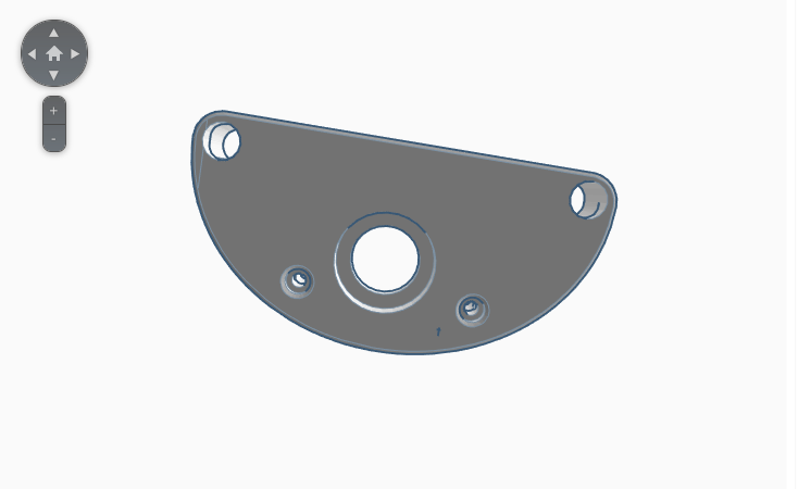

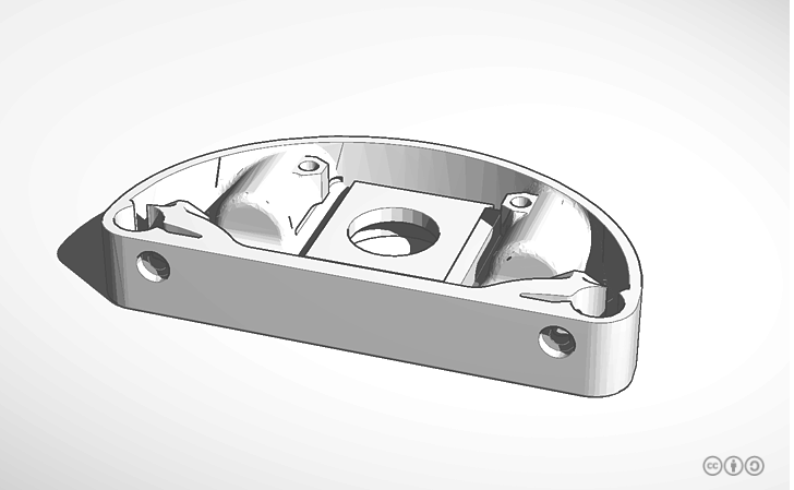

yannyann Posté(e) Septembre 10, 2016 Partager Posté(e) Septembre 10, 2016 Moi j'ai fait ça et j'ai mis 2 roulements 608ZZ qui trainés. Maintenant, c'est bien stable... le lien pour le .stl https://tinkercad.com/things/kLP7Of6UJEN Lien vers le commentaire Partager sur d’autres sites More sharing options...
