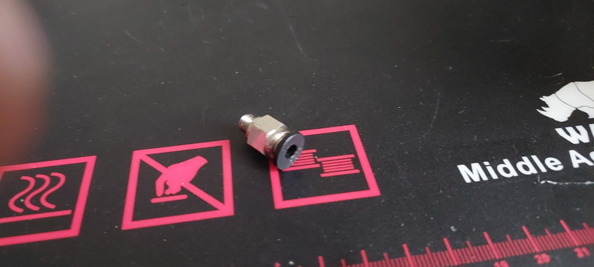

Skwal Posté(e) Mai 5, 2022 Partager Posté(e) Mai 5, 2022 (modifié) Bonjour Il m'est arrivé un accident et du coup je dois retrouver une pièce pour ma Wanhao D12/300: Sauriez-vous où je peux la trouver svp ? Merci Modifié (le) Mai 5, 2022 par Skwal Résolution du problème. Lien vers le commentaire Partager sur d’autres sites More sharing options...
Savate Posté(e) Mai 5, 2022 Partager Posté(e) Mai 5, 2022 il y a 6 minutes, Skwal a dit : Sauriez-vous où je peux la trouver svp ? C'est un pneufit avec un filtage M6 (à vérifier au pied à coulisse), tu dois pouvoir en trouver par là : Amazon.fr : pneufit ptfe 1 Lien vers le commentaire Partager sur d’autres sites More sharing options...
Skwal Posté(e) Mai 5, 2022 Auteur Partager Posté(e) Mai 5, 2022 Bonjour et merci, je vais regarder ça. Au pied à coulisse la largeur du filetage est à 5.6mm environ, j'imagine que c'est du 6mm du coup non ? Lien vers le commentaire Partager sur d’autres sites More sharing options...
Savate Posté(e) Mai 5, 2022 Partager Posté(e) Mai 5, 2022 à l’instant, Skwal a dit : la largeur du filetage est à 5.6mm environ, j'imagine que c'est du 6mm du coup non oui, c'est bien du 6mm Lien vers le commentaire Partager sur d’autres sites More sharing options...
hyoti Posté(e) Mai 5, 2022 Partager Posté(e) Mai 5, 2022 A voir cela ressemble à un pneufit PC4 M6, le 4 pour tube PTFE de 4mm externe et Mx le pas de vis. Il y en a deux sortes PC4 M6 ET PC4 M10 comme l'indique @Savate , le pied àcoulisse. souvent les M6 sont dorés et les M10 argent, mais pas toujours, prends avec des circlips le collet de blocage. 2 Lien vers le commentaire Partager sur d’autres sites More sharing options...
