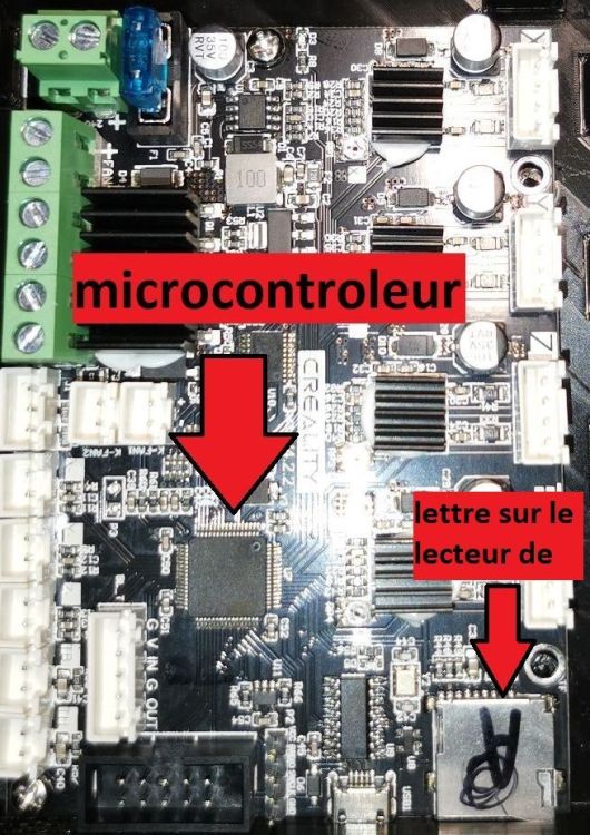

Si @mathilda 😋 veut essayer, je peux fournir un firmware mais pour ça, il me faudrait la référence de la carte mère (idéalement V4.2.7 🥳, voire une V4.2.2 🙂, la lettre sur le lecteur de carte µSD et le nom du microcontrôleur et pas une V1.1.4 ou V1.1.5 😱).
