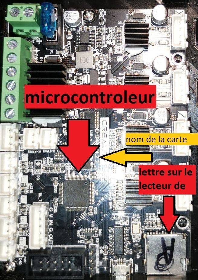

Le plus simple, c'est que tu prennes une photo de ta carte mère comme tu l'as déjà fait pour ton poteau 😉:

D'accord, mais sur le microcontrôleur? je ne vois pas son p'tit nom sur la photo 😅 il commence soit par STM32... soit par GD... la suite du nom est importante 😉
il y a 1 minute, pommeverte a dit :
Gd j avais mis la réponse juste en dessous merci pour l’aide

En dessous de la photo pour la lette cet GD
problème de mise à jour de la page, maintenant, je vois l'info 😅
Il faudrait faire reset mais j'espère pour toi que tu as noté les paramètres comme les pas/mm des moteurs, PID, Zoffset. Sinon, il faudra recalibrer tout ça 😉
