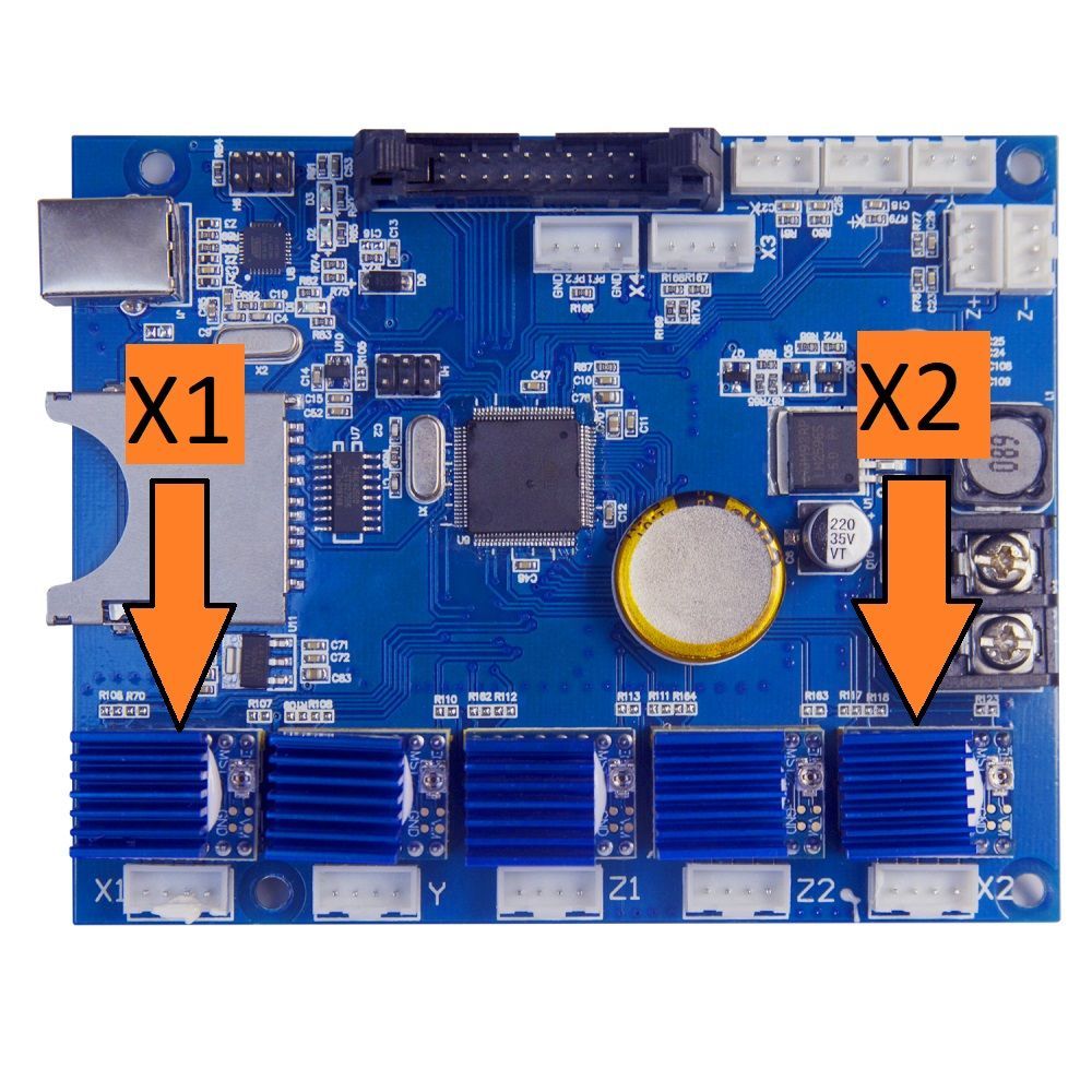

Salut @gugus34,
Ça ressemble à un pilote de moteur défectueux 😱. Tu pourrais échanger les modules X1 et X2 pour valider cette hypothèse (machine éteinte évidemment 😅)

Désolé de t'avoir embrouillé, je voulais dire qu'il n'était pas nécessaire de mettre le pilote du moteur X1 à la position du X2 pour tester le moteur X1. C'est juste au cas où le pilote X1 serait défectueux et risquerait de détériorer la carte-mère à la position X2.
Pour résumer, je suggère de mettre le pilote X2 en position X1 et de tester le moteur X1. 😅

Ok @gugus34je vais suivre l'intervention si je peux apporter une aide; la démarche de switcher les stepper est un bon diagnostic !
En attendant il faut aussi vérifier les câblages avec minutie ainsi que l'optocoupleur la LED doit s'allumer en fin de course sur X1.

Bonjour a tous
Petit démontage en règle ce matin:
Vérification complète des branchements! A 1ere vue le pilote X1 semblait mal connecté, je l'ai quand même inversé pour faire la vérification.
15 min plus tard, l'imprimante est de nouveau fonctionnelle!!!! Je n'aurais jamais pensé que le souci venait du pilote 🙂
