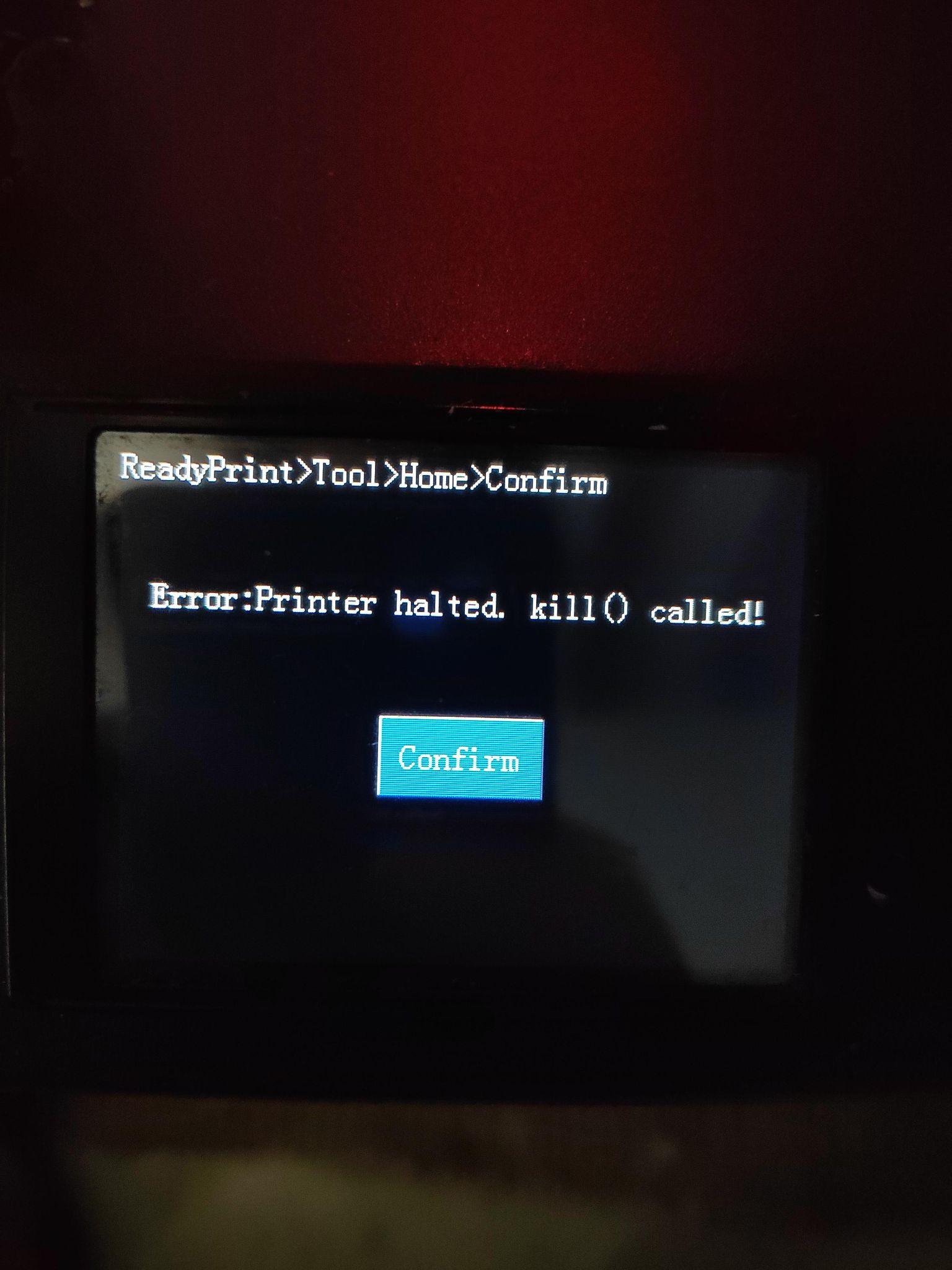

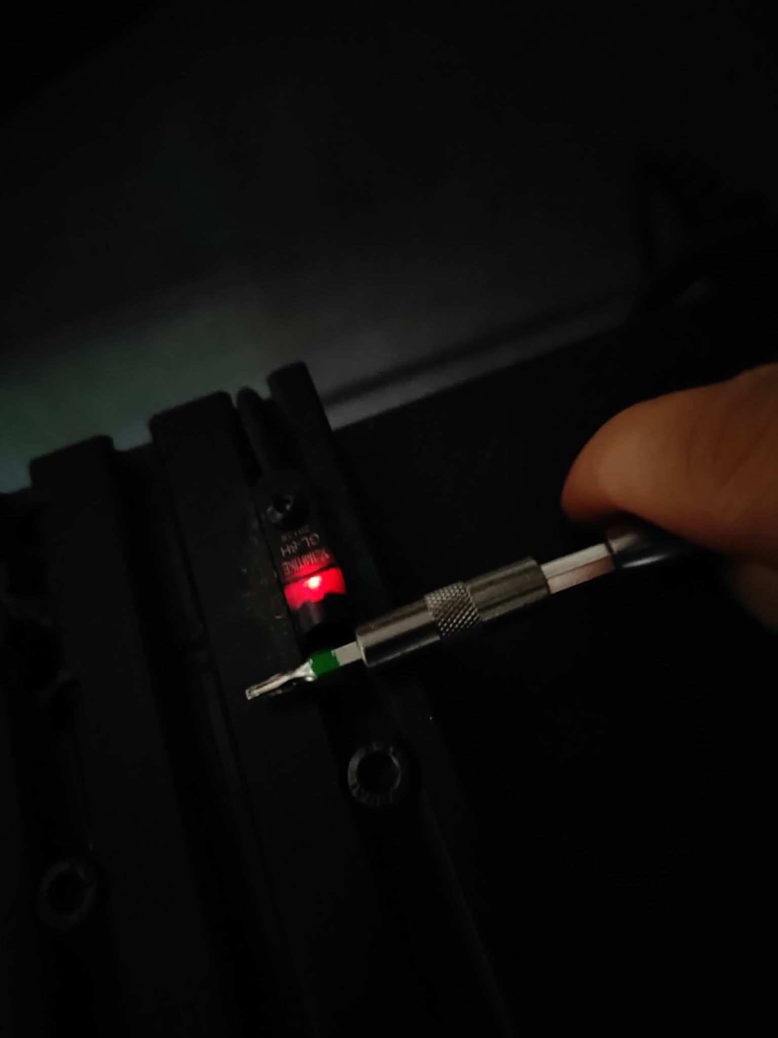

HBToz Posté(e) Mai 14, 2022 Partager Posté(e) Mai 14, 2022 (modifié) Bonjour a tous, Alors voila… J'ai un problème avec le capteur de fin de course de l'axe Y. Il ne détecte pas le plateau quand celui-ci arrive au bout, ce qui fait forcer le moteur et donc provoque un bruit qu'on aime pas trop entendre en plus d'afficher un message d'erreur au bout de quelques seconde "Error:Printer Halted. Kill() called!" . Le capteur s'allume ( petite LED rouge ) quand j'obstrue la course avec un objet métallique mais l'arrêt de course ne se fait pas. Si vous avez la solution c'est top, merci d'avance ! Modifié (le) Mai 14, 2022 par HBToz Lien vers le commentaire Partager sur d’autres sites More sharing options...

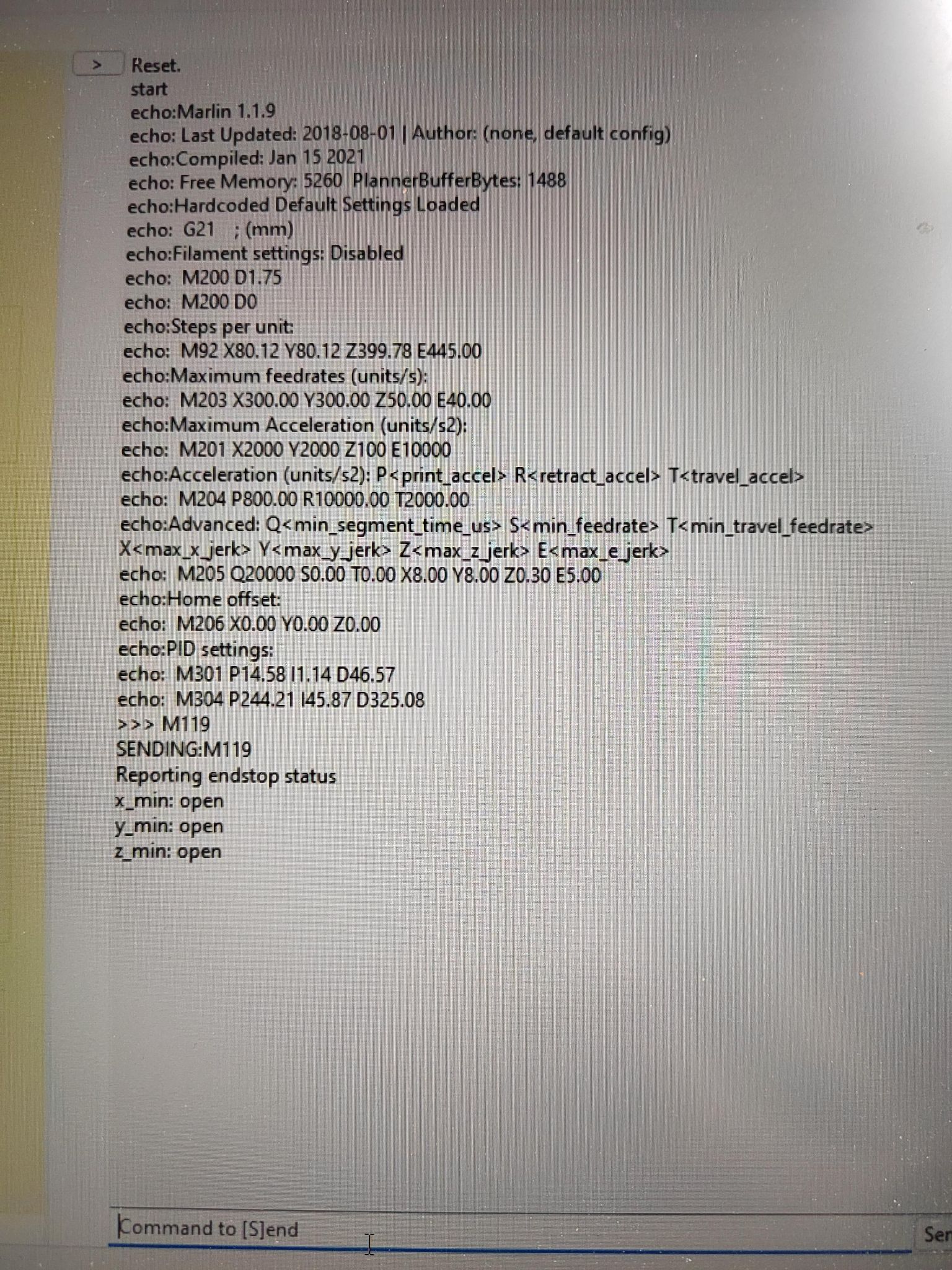

pommeverte Posté(e) Mai 14, 2022 Partager Posté(e) Mai 14, 2022 Salut, Il y a plusieurs possibilités: le détecteur ne change pas d'état lorsque le plateau vient en butée: est-ce que la led s'allume lorsque tu pousses le plateau en butée? la carte-mère ne voit pas le signal du détecteur: si tu te connectes à l'imprimante avec un logiciel de communication type Pronterface (voir les messages de ce sujet pour installer le driver USB, notamment), est-ce que la réponse à un M119 change (Ymin = open si le détecteur ne voit rien / Ymin = Triggered si le détecteur est allumé)? si la réponse est non, il faudrait revoir le branchement du câble. 1 Lien vers le commentaire Partager sur d’autres sites More sharing options...
HBToz Posté(e) Mai 16, 2022 Auteur Partager Posté(e) Mai 16, 2022 Salut, Merci pour ta réponse, Alors effectivement la led s'alllume quand le plateau vient en butée donc il est bien détecté. Ensuite, avec Pronterface la réponse a un M119 est que Zmin Xmin et Ymin sont tous "open" (cf photo) donc je ne comprend pas... Un défaut du capteur de fin de course? Lien vers le commentaire Partager sur d’autres sites More sharing options...
pommeverte Posté(e) Mai 16, 2022 Partager Posté(e) Mai 16, 2022 Salut, Il y a 3 heures, HBToz a dit : avec Pronterface la réponse a un M119 est que Zmin Xmin et Ymin sont tous "open" (cf photo) Dans quelle position était le plateau? Est-ce que le Ymin change lorsque le plateau est dans une autre position (en butée ou pas) ? Lien vers le commentaire Partager sur d’autres sites More sharing options...
MrMagounet Posté(e) Mai 16, 2022 Partager Posté(e) Mai 16, 2022 Comme te le dit @pommeverte via le M119 tu teste sans que capteur Y détecte puis quand le capteur Y détecte le bed voir si l'état de ton catpeur Y a changer d'état. Si il reste toujours ouvert alors il n'envoie pas le signale et donc est HS, attention il y a 2 version de Endstop Atillery est inductif et les poussoir utiliser a présent sur les X2 et Genius pro qui ont connue des ratés. Lien vers le commentaire Partager sur d’autres sites More sharing options...
